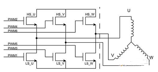

在三相 BLDC 电机中,依序施加电流的最常见配置是以桥式结构排列三对功率 MOSFET。
每对功率 MOSFET 均充当逆变器,用于将来自电源的 DC 电压转换为驱动电机绕组所需的 AC 电压(图 1)。在高压应用中,通常使用绝缘栅双极晶体管 (IGBT) 代替 MOSFET。
c2743875649de28d8e1a03a3138e8b53.png 图 1:数控三相 BLDC 电机通常使用三对 MOSFET 进行控制,一对 MOSFET 为一个电机绕组提供 AC 电压。(图片来源:Texas Instruments)
晶体管对包括低压侧器件(源极接地)和高压侧器件(源极在接地和高压电源轨之间浮动)。
在典型布局中,使用脉宽调制 (PWM) 控制 MOSFET 栅极,可以有效地将输入 DC 电压转换为调制驱动电压。其中应使用至少比预期最大电机转速高一个数量级的 PWM 频率。一对 MOSFET 可以控制一个电机相位的磁场。

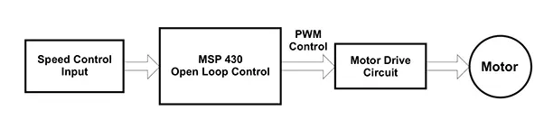

电机控制系统一个完整的电机控制系统包括电源、主机微控制器、栅极驱动器以及采用半桥拓扑结构的 MOSFET(图 2)。微控制器用于设置 PWM 占空比并负责开环控制。在低压设计中,栅极驱动器和 MOSFET 桥有时会集成在一个单元中。然而,对于高功率单元,为方便热管理,栅极驱动器和 MOSFET 桥会分开布置,这样可以针对栅极驱动器和桥采用不同的工艺技术并最大限度地降低 EMI。
图 2:基于 TI MSP 430 微控制器的 BLDC 电机控制示意图。(图片来源:Texas Instruments)

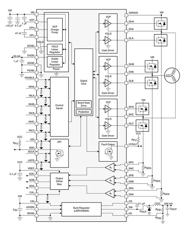

DRV8323x 系列有三种型号。每种型号都集成了三个独立的栅极驱动器,能够驱动高压侧和低压侧的 MOSFET 对。栅极驱动器包含一个电荷泵,可为高压侧晶体管产生高栅极电压(最高支持 100% 占空比),还包含一个线性稳压器,可为低压侧晶体管供电。
TI 栅极驱动器包括感应放大器。如果需要,可以对放大器进行配置,以放大通过整个低压侧 MOSFET 的电压。这些器件可拉出最高 1 A 和灌入 2 A 的峰值栅极驱动电流,其采用单电源供电并具有 6 V 至 60 V 的超宽输入电源范围。
例如,DRV8323R 版驱动器集成了三个双向电流检测放大器,利用低压侧分流电阻器通过每个 MOSFET 桥来监控电流水平。电流检测放大器的增益设置可通过 SPI 或硬件接口进行调整。微控制器连接至 DRV8323R 的 EN_GATE,因此可以启用或禁用栅极驱动输出。
此外,DRV8323R 驱动器还集成了一个 600 mA 的降压稳压器,可为外部控制器供电。该稳压器既可以使用栅极驱动器电源,也可以使用单独电源(图 3)。
图 3:高集成度栅极驱动器(如 TI 的 DRV8323R)可以减少系统元件数量,降低成本和复杂性,同时节省空间。(图片来源:Texas Instruments)
这些栅极驱动器具有多项保护功能,如电源欠压锁定、充电泵欠压锁定、过流监控、栅极驱动器短路检测以及过热关断等。

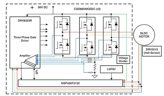

采用集成式栅极驱动器进行设计为使设计人员快速开始设计,TI 提供了参考设计 TIDA-01485。TIDA-01485 是一个效率达 99%、功率级为 1 千瓦 (kW) 的参考设计,适用于各种应用的三相 36 伏 BLDC 电机,例如以 10 芯锂离子电池供电的电动工具等。
该参考设计通过构建此功率级最小的电机控制电路之一,展示了如何使用高度集成的栅极驱动器(如 DRV8323R)在电机控制设计中节省空间。该参考设计实现了基于传感器的控制。
该参考设计的主要元件包括 MSP430F5132 微控制器、DRV8323R 栅极驱动器和三个 CSD88599 60 V 半桥 MOSFET 电源模块(图 4)。
图 4:TIDA-01485 是一个效率达 99%、功率级为 1 kW 的参考设计,适用于可由 10 芯锂离子电池供电的三相 36 V BLDC 电机。(图片来源:Texas Instruments)
虽然栅极驱动器是一个高度集成的模块化解决方案,能够消除分立设计所带来的诸多复杂性,但仍需要做一些设计来打造能够充分发挥其作用的系统。该参考设计为设计人员展示了一个全面的解决方案,可帮助其设计原型。

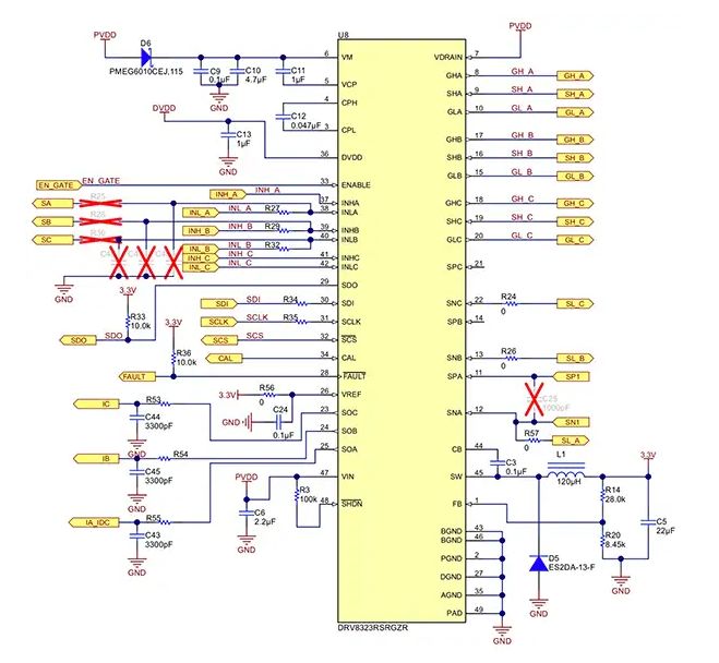

例如,栅极驱动器需要几个去耦电容器才能正常运行。在参考设计中,1 微法 (μF) 电容器 (C13) 实现了低压侧 MOSFET 驱动电压 (DVDD) 的去耦,而该电压来自 DRV8323R 的内部线性稳压器(图 5)。该电容器必须放置在尽可能靠近栅极驱动器的位置,才能最大限度地减小回路阻抗。此外,需要第二个 4.7 μF 电容器 (C10) 对 36 V 电池的直流电源输入 (PVDD) 去耦。
图 5:DRV8323R 栅极驱动器应用电路。应尽量减少迹线长度,以限制 EMI。(图片来源:Texas Instruments)
二极管 D6 有助于隔离栅极驱动器电源,以防在出现短路情况时电池电压骤降。此二极管非常重要,因为它的存在可确保 PVDD 去耦电容器 (C10) 在短时电压骤降情况下保持输入电压。
保持电压可防止栅极驱动器进入不需要的欠压锁定状态。C11 和 C12 是使电荷能够正常运行的关键器件,也应尽可能地将这两个器件放置在靠近栅极驱动器的位置。
一般来说,好的设计思路是尽量减少高压侧和低压侧栅极驱动器的回路长度,其主要目的是减少 EMI。高压侧回路是从 DRV8323 GH_X 到功率 MOSFET,并通过 SH_X 返回。低压侧回路是从 DRV8323 GL_X 到功率 MOSFET,并通过 GND 返回。
