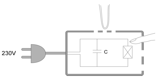

3 电击或触电
1. 手指可通过产品上的孔接触到带危险电压的零部件
2. 外部的小导体(如手链)可通过小孔接触带有危险电压的导体
3.带危险电压的元件与安全低电压之间的绝缘被击穿, 使可接触的零部件带上危险电压

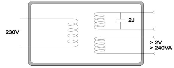

4.电容的放电
虽然输出电压很低, 但假设输出端的导体发生短路, 有可能产生过量的能量释放, 乃至发生爆炸.
2J的能量相当于一个3300F的电容, 贮能35V

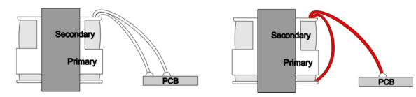

连接失效
焊锡连接有可能出现失效的情况. 如:
●应在连接处, 提供额外的固定保护, 如捆线, 滴胶, 钩焊等

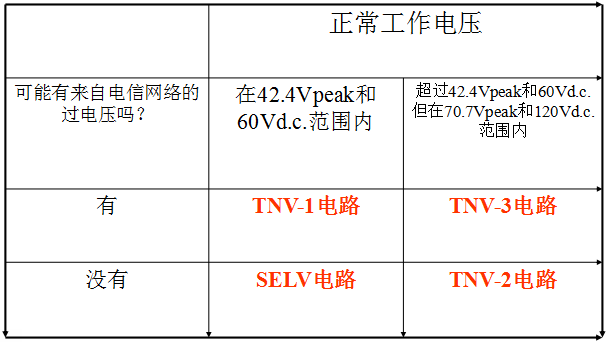

几类安规电路
●安全隔离低电压电路(SELV)
作了适当的设计和保护的二次电路, 使得在正常条件或单一故障条件下, 其输出电压小于42.4Vac和60Vdc(IEC/EN60950)(或者35Vpeak和35Vdc((IEC/EN60065)),且通过双重绝缘或加强绝缘与网电源隔离
●限流电路
作了适当的设计和保护的电路, 使得在正常条件或单一故障条件下, 从该 电路流出的电流值是非危险的电流值
般对频率小于1kHz, 通过2000&#61527;电阻的稳态电流小于0.7mA
●通讯网络电压电路(TNV)
在正常条件下, 连接公用或专用通讯网络的电路, 通讯网络可能由于大气放电和电线故障而引起的过压

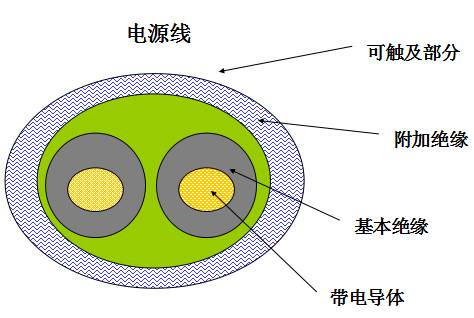

绝缘类别
●基本绝缘
加在带电部件上提供防止触电基本保护的绝缘
●附加绝缘
当基本绝缘失效时为防止触电而提供保护的独立的绝缘
●双重绝缘
由基本绝缘和附加绝缘组成的绝缘
●加强绝缘
加在带电部件上的一种单一绝缘系统,它提供相当于双重绝缘的防触电保护等级

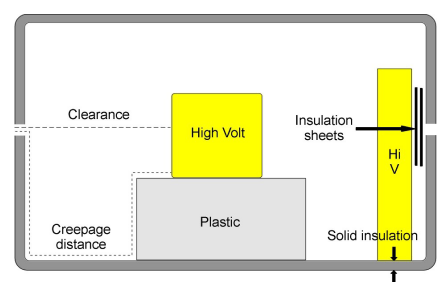

爬电距离和空间间隙
●爬电距离(Cl)
带电部件之间或带电部件与可接触表面之间沿绝缘体表面的最短距离
●空间间隙(Cr)
带电部件之间或带电部件与可接触表面之间的最短距离

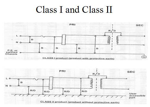

按防触电类别分类
●I 类 器 具:
产品通过基本绝缘加上保护接地实现触电防护。
●II 类 器 具:
产品通过基本绝缘加上附加绝缘, 或通过加强绝缘实现触电防护。
●III 类 器 具:
产品通过安全低电压(SELV)实现触电防护。
设备防电击分类实例
基本绝缘和双重绝缘
