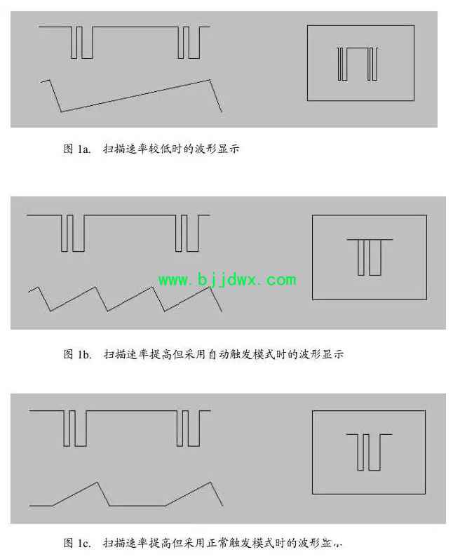

这是因为为了观测细节,我们必须将时基扫描速率调高,以便将波形展开。而当我们这样做的时候,就会使得被观测信号的频率相对于示波器扫描速率而言变低,也就是说,在两次触发之间示波器可能会作很多次扫描。
在这种情形下,如果这时我们选择的是自动模式,则示波器会实际进行所有这些扫描,其结果是使这些扫描(它们不是由触发产生)所对应的波形与触发扫描所对应的波形一起显示,造成显示波形的混叠,因而不能清晰地显示我们想看的波形。
而如果我们选择的是正常模式,则这些在触发之间的扫描示波器实际不会进行,只进行那些因触发而产生的扫描,因而只显示我们想看到的与触发相联系的波形,从而使波形会比较清晰,这就是正常触发模式的功用。
图1 是这种情况的图解,在图1 中,左侧上方是被观测的波形,下方是扫描波形,右侧是波形的显示。图1a中扫描速率较低,不便于观察波形的细节;图1b将扫描速率提高,采用自动触发模式,这时显示的波形是不清晰的,有混叠现象;图1c中的扫描速率与图1b相同,但采用正常触发方式,仅在有触发时才进行扫描,因而显示清晰的波形。

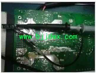

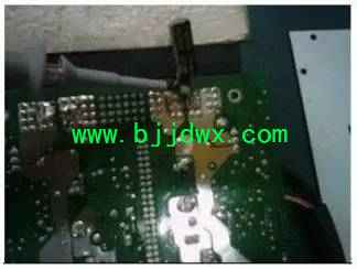

3.R alignment state(整体校准状态)字段中。每个输入通道各个校准步骤的结果会显示在Results(结果)选项卡中。 探头补偿调节的操作步骤如下:1.将示波器探头连接到通道,按前面板上的PRESET(预设)按键(左侧面板设置区域中)。将探头信号端和参考地连接到示波器面板上的参考输出,然后按 Autoset(自动设置)。如果使用探头钩式前端附件,请将信号针前端牢固连接在探头上,确保正确连接。如组图一所示:
  组图一 探头补偿调节

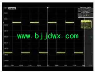

2.检查所显示波形的形状。可能会出现的情况如图二。
56ae98b508578f061705deb45eeb6c8d.jpg   图二 补偿过度,不足和正确补偿
过度和不足都需要调节探头。以能更好的测试准确值。

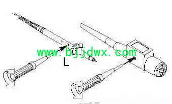

3.如果波形不正确,请调整探头。如下图三所示,直至波形为上面的补偿正确波形。
fe0f1c299bc6b0f5c3d78a16fd232d28.jpg   图三 补偿探头方法
以上两点看似简单,但往往是工程师忽略的。为了使测量更精确,请一定要注意检验。这两个校准功能在任何示波器都应该有。
