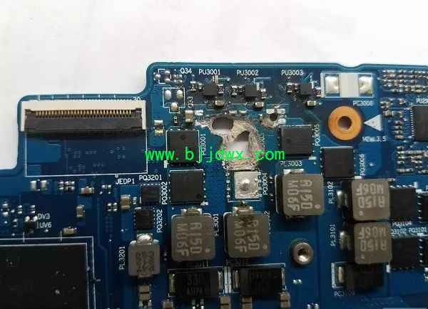

二修CPU供电被烧烂联想拯救者
今天接了台二修联想拯救者R720 NM-B191 故障机。客户描述:
1、进水后电脑不能开机,按开机键无反应,送附近一维修店修复后正常使用两天不到,就发现底下冒浓烟出来,并伴有糊味明显。2、再次送修被告知已经无法修复,建议去联想售后购好板。在售后站被报价吓到后放弃买板,再经别人介绍后来到本店。

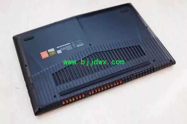

拆机图:
01

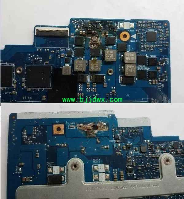

初步检测
除此以外,其它位置没发现有何异常。
02
维修过程

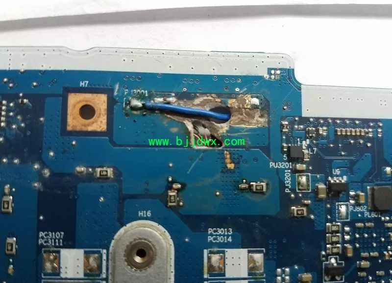

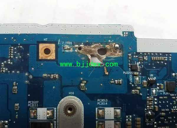

测量公共主供电19V短路,同时量CPU供电还有几欧阻值,好现象估计还有得救,烧糊位置处理后如下图:

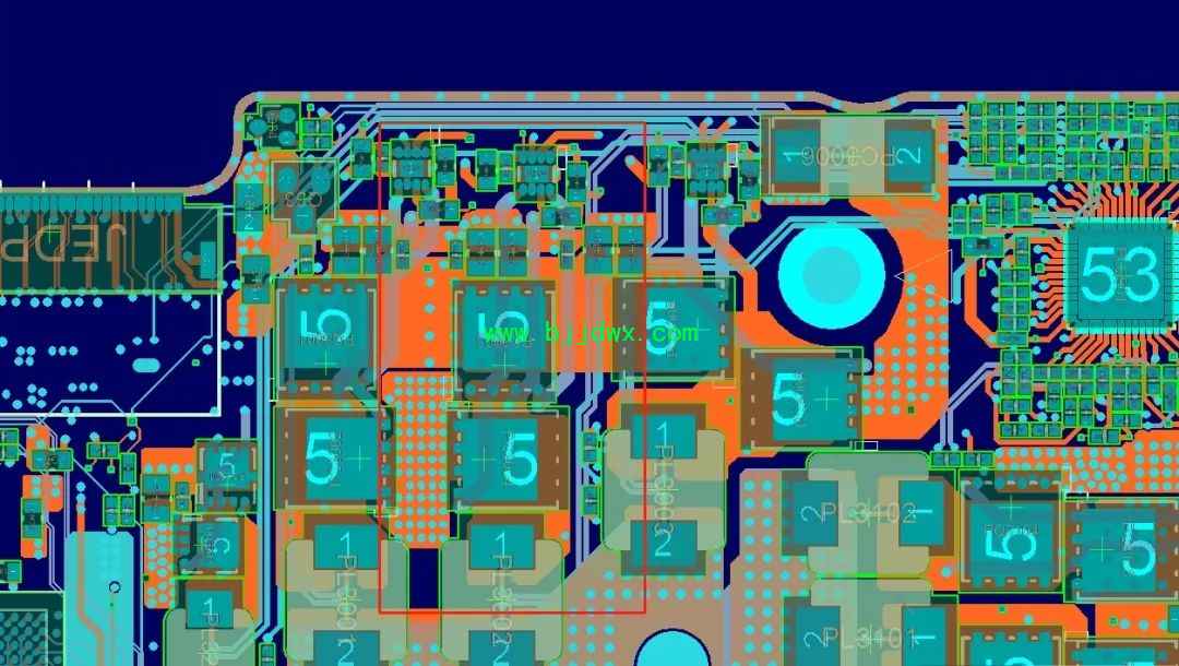

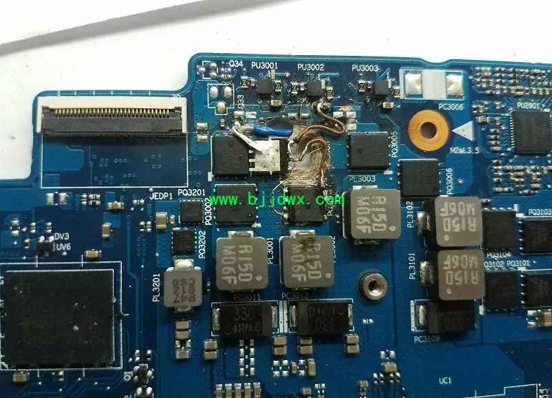

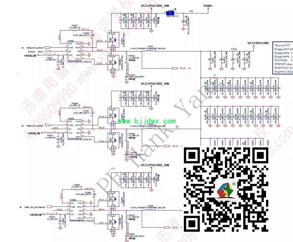

再量主供电19V阻值已正常。打开鑫智造图纸图纸和点位,(识别图中二维码,免费领取鑫智造一个月VIP会员)修复率就已经过半,再检查无其它特别问题后报价。烧糊的图纸和点位如下:
鑫智造中这个点位很好用,还可以看到层中走线,类似早期IBM的点位。相关电路和走线都很简单,照图接好线后 如下图:

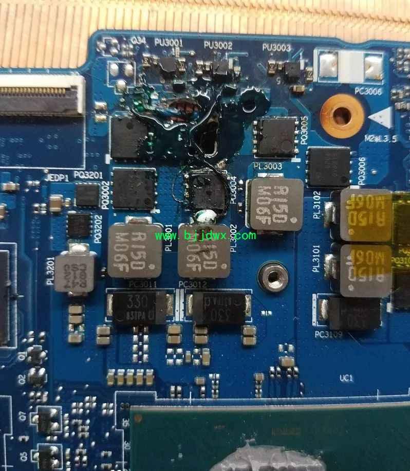

CPU供电芯片、驱动管、供电场管、该换的都换掉,过程这里就不详说了。
03
  维修结果

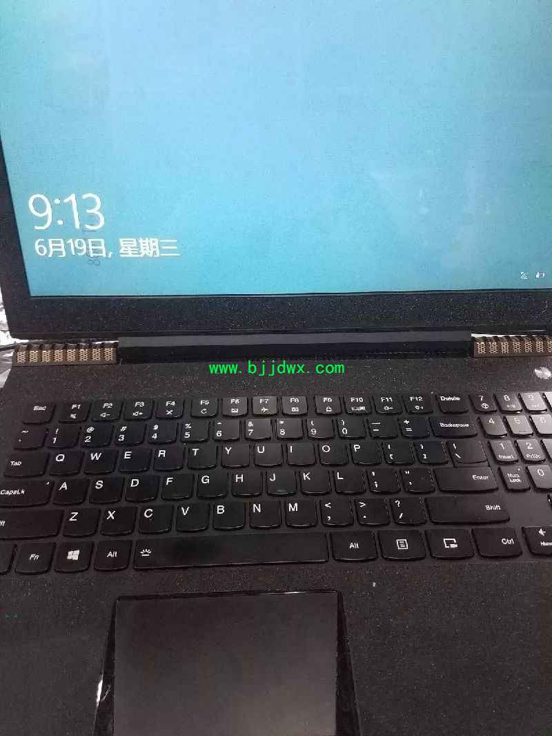

通电后,电流正常跳变,示波器量三个电感输入端均有波,正常。上绿油继续防护好接线等。
装机测试,跑下CPU负载测试,等一小时都正常。至此,故障修复!
