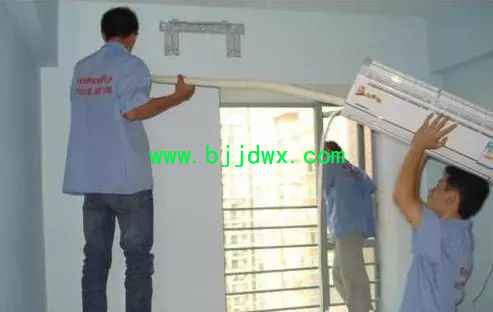

都说空调是“三分质量七分安装”,但你对安装的重视程度,真的够吗?安装空调时的这个细节,你注意到了吗?
听说不能装太低,也不能到顶?
根据“冷气往下,热气往上”原理,室内上层是温度较高的空气,下层是冷热混合型空气。所以,如果空调装得太低,会不利于冷空气的扩散,造成上热下冷的糟糕状况。
一般空调安装说明书上,会写明机体与上方吊顶的距离为125px以上,但最好留出15-500px空间,前方至少1125px以上,才能形成足够的回风空间,让回风更通畅。

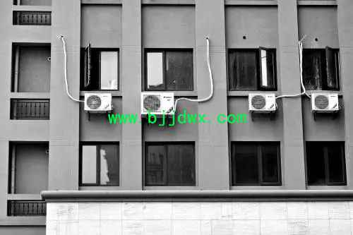

室外机不可以随便安装,它的位置应有利于今后的维修与保养,同时尽量避免噪音吵到自己和邻居。
一般新的小区都有专门的安装位置,老小区呢,安装在窗口下方比较方便,隔着窗户和墙,噪音会小很多。
