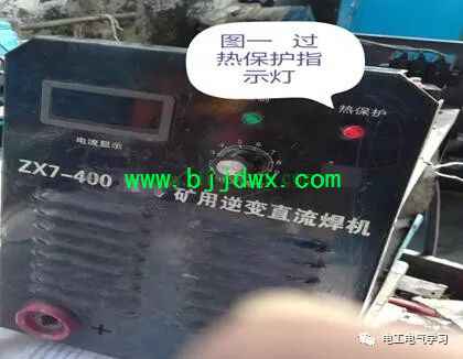

     瞒天过海原意指:使用欺骗、欺瞒的方式,以便达到既定目的。结合实际工作来讲,使用瞒天过海维修手法在应急使用以及校验工作中是非常多的。下面笔者将列举一例亲自处理的案例,加以说明。      2015年秋,笔者前往某煤矿进行变频器安装调试工作。期间恰遇该矿井下一台专用的AC660V/1140V双电源IGBT逆变式电焊机发生故障,无法正常使用。经该矿负责人再三相请,笔者决定伸以援手。      据焊工讲,该焊机(图一示)于使用过程中在电流表显示正常的情况下,突然出现面板“热保护”红色故障灯点亮,继而造成无输出故障。

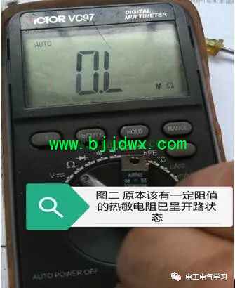

     根据描述的故障现象,笔者将焊机拆开后通电查看,发现机内散热风扇运转正常,逆变功率元件IGBT也无异常,至此故障原因直指温度检测元件热敏电阻和后续超温保护电路。断电后笔者本着先易后难的维修步骤,决定先从热敏电阻下手检测。经使用万用表电阻档测量,该机所用热敏电阻两管脚间阻值为无穷大,呈开路状态!对比该热敏电阻在室温下两管脚间应有7——15KΩ阻值的正常情况,看来故障原因系该热敏电阻损坏所致(由图二大家可见,该元件的型号标识可谓模糊不清,跟正品行货简直不是一个层次,笔者推测该元件为改号元件或拆机二手件)。
     由于该矿地处偏远根本没有电子元器件店,即使通过网购方式起码也要三天时间才能到货,这对着急赶工期的煤矿而言简直无法接收!

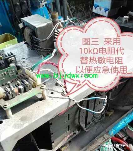

     在矿方恳请下,并结合焊机冷却风扇运转正常的实际情况,笔者决定使用一只10KΩ电阻代替热敏电阻,diangon.com独家原创 版权所有!用以欺骗后级超温保护电路,从而达到正常输出的目的,以便应急使用。经此欺骗方法维修后的电焊机(图三示),输出果然恢复正常。
     在等待网购热敏电阻到货的三天里,该焊机始终正常平稳运行,由此可见本次瞒天过海手法处置的维修任务圆满完成!
