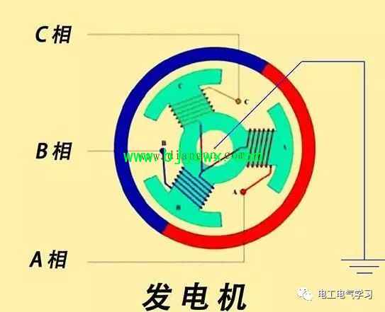

微信用户求助:零线不带电,为什么还要拉一条?直接用地做零线不是更省钱?

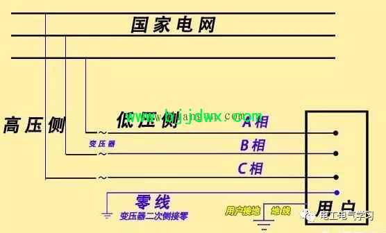

我们家用接线的地线(PE),正常情况下是零电位;而零线(N)理论上是零电位,实际上由于三相负荷的不平衡,零线的电位不完全为零;零线和地线有着不同的作用,如果贸然把地线当零线使用,会存在很大的安全隐患。
我国居民的接线方式是三相五线制(TN-S),分别有三根火线,一根零线和一根地线,如果只用到220V的交流电,那么用一根火线就行。
电能通过高压电网输送到用户端,只要三相电平衡,在高压电网中就不需要布置额外的零线;高压电网到用户端需要通过变压器降压,此时在主变压器的二次侧拉一根线接地,就成了用户端的零线。
理论上低压侧的三相平衡,零线就不会带电,实际上三相电不可能完全平衡,而且二次侧拉到用户的零线也存在压降,所以零线多多少少会存在电压。
而用户端的地线,是深埋于建筑物底下与大地形成的良导体,要求接地电阻≤4 Ω,对于大功率的电器,地线是接在电器金属外壳上的,一旦电器发生漏电事故,由于人体的电阻远远大于接地电阻,所以绝大部分电流会从地线流走,从而保护人体不受伤害,同时,漏电保护开关也会断开总闸。
所以可靠的接地线,是保护用电安全的重要设施,虽然家用的零线也是二次侧接地而来,但是和零线有着本质的区别。
理论上,一根火线和地线也能构成回路给电器提供电能,但是这种方式是非常不安全的,倘若家家户户都直接把地线当作零线使用,将带来极大的安全隐患,比如:
(1)地线当零线使用后,漏电保护将不能发挥作用;
(2)由于三相电的中性点不可能完全平衡,如果把地线当作零线使用,地球就是一个超级大的电容,会源源不断地消耗掉中性点不平衡导致的漏电,表面上省去了变压器到用户端的零线布线,实际上增加了电能消耗。

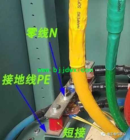

特殊情况在实际中,特殊场合也有把地线当作零线使用的情况,比如施工现场的某些电力工人,在使用220v的临时电时,有时候为了方便,会把零线接在设备的外壳上使用。
还有某些特殊的设备,比如某厂家的中央空调的机组,由于控制线路把零线作为控制线的低电位,在周围大型设备运行时,会造成零线上的电压波动,有时候会造成控制系统的误判。
为了避免这种情况出现,设备厂家会直接把零线和地线短接,从而保证零线始终为零电位,避免控制反馈的异常。
像这样的特殊场合,需要专业人员来操作,一般情况下,为了安全起见,我们绝不能贸然把地线当作零线来使用。
