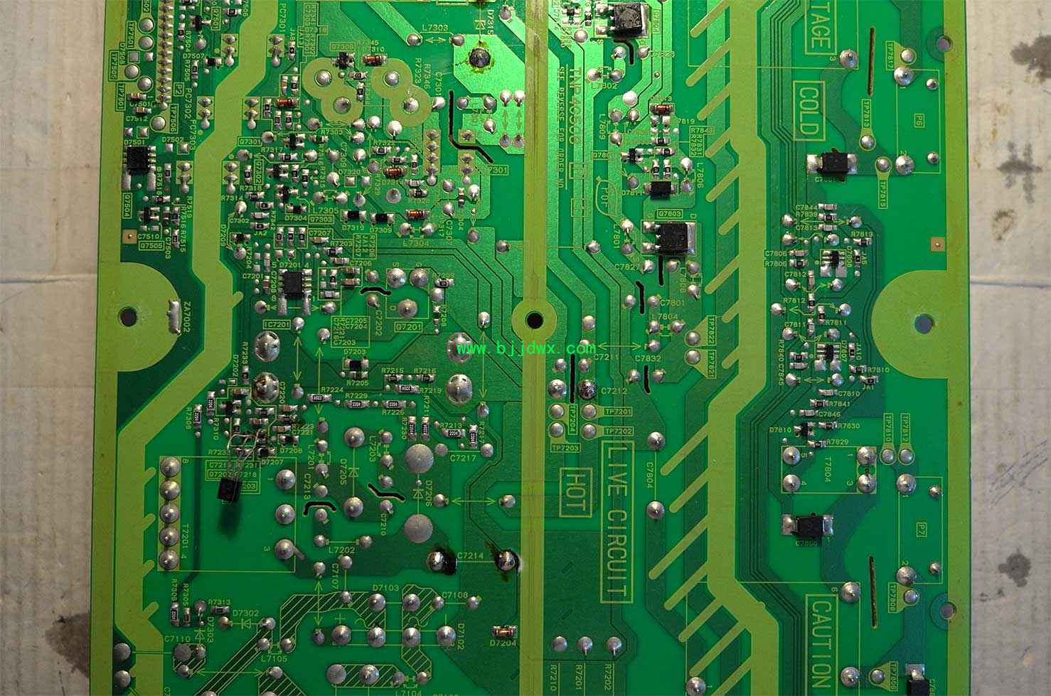

本人不是专业维修,只是常常替亲友修修家电等等,因此也不常来发帖(其实是无帖可发)
最近替亲友修一台松下TH-L32CH5C电视机,故障是开机一会就黑屏。初时想当然地以为是背光烧管了,一查之下背光完好的,于是找不到北了
后来看了别人的说法,众口一词地把矛头指向PFC电路的Q7203管,说这是该机的通病!
测量PFC电压真的没了,只得300v左右,在线测不出这管的好坏,于是不管3721把Q7203拆了,换上一只2sc1008。小心开机,正常了

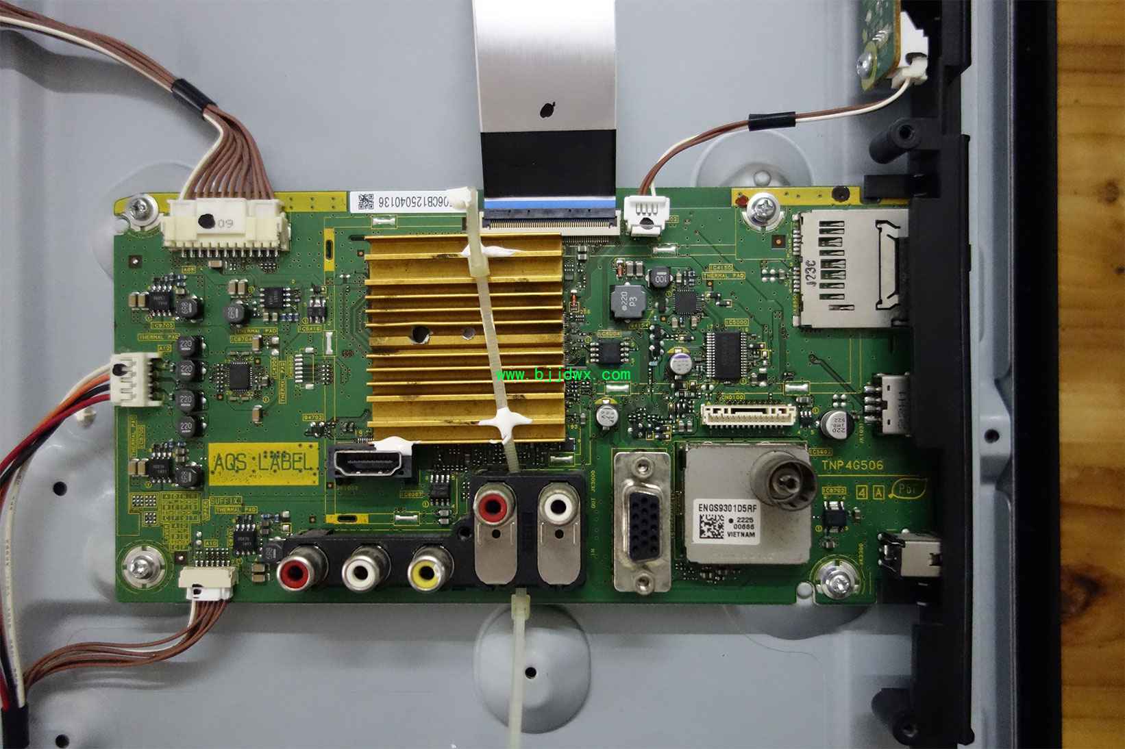

另,修好后发现处理机芯片过热!大热天的该芯片有30度以上温升!怕怕。于是就给这过热芯片加了一块散热器。
如下图:

可以的,加个散热片是对的
