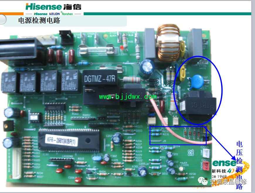

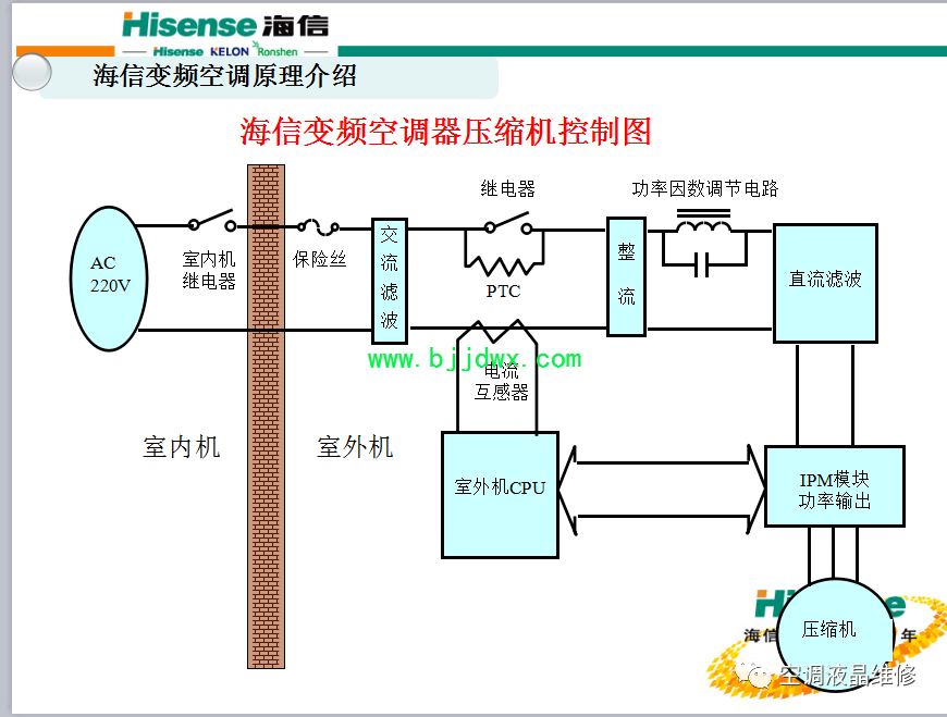

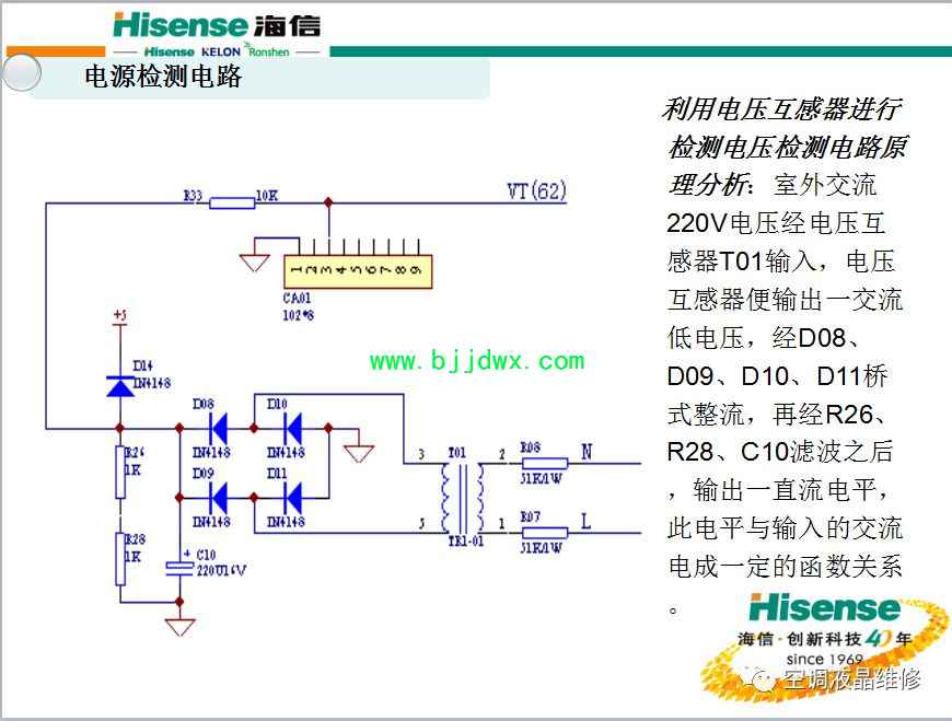

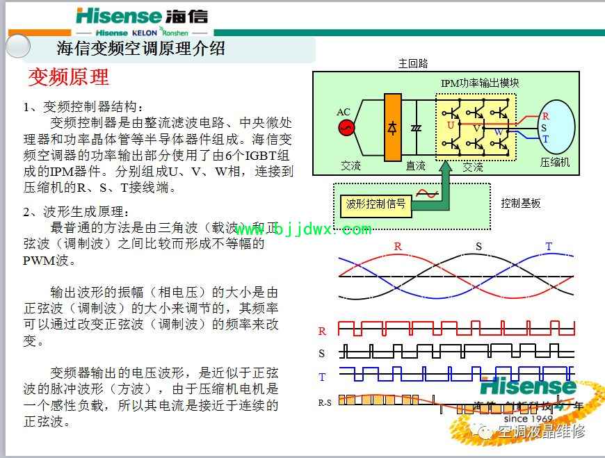

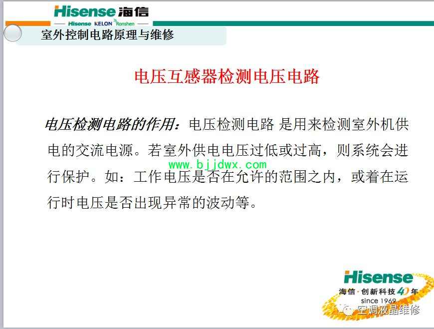

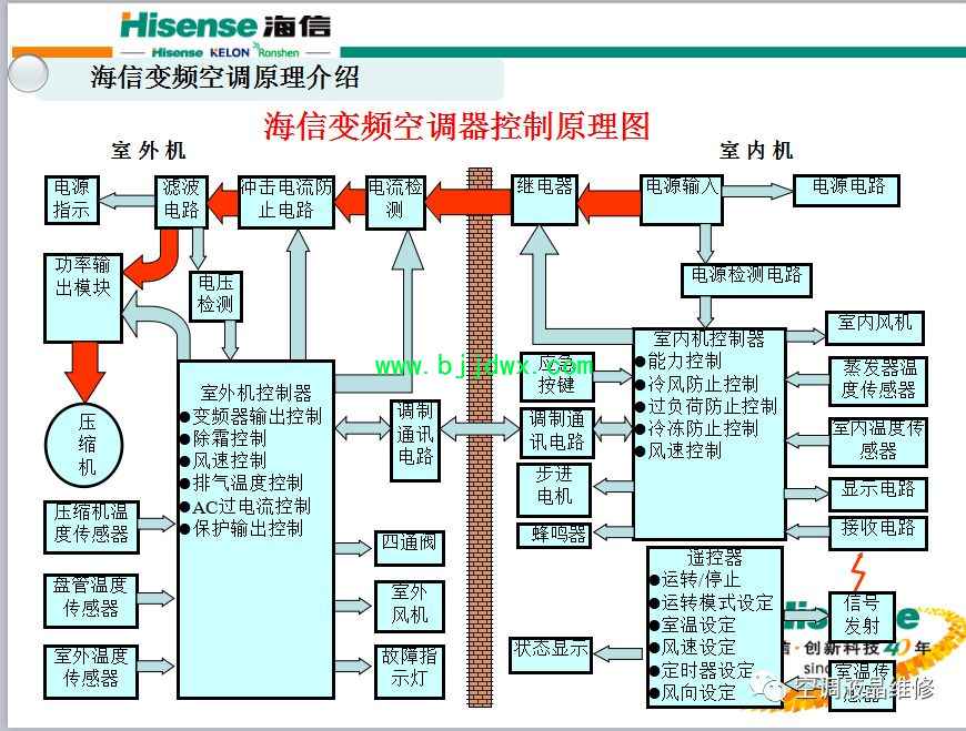

海信变频空调原理与常见故障维修
