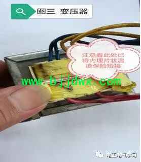

     出于节约维修成本和维修时间的考虑,本人根据以往经验推测——由于该变压器安装在功率较大的研磨电机附近(见图二),加之近期天气炎热的共同作用,或许造成变压器初级绕组所串温度保险过热熔断继而引发故障(现阶段变压器初级绕组串入温度保险已成常态)。将变压器初级绕组外层绝缘胶带撬开后,果不出本人所料的确是初级绕组串联的片状温度保险(其温度范围一般在105——125℃)发生了熔断。经跨过温度保险测量变压器初级绕组阻值为100Ω后,彼时本人十分高兴感觉有些峰回路转之意,遂决定使用短接温度保险的方法先将故障排除。
     在将短接处理后的变压器(见图三示)装回机内,本人接通电源试机——BCD数码管已有显示;功能选择正常;机内相关组件动作正常,看来故障得以排除。正当本人准备装回后壳之际,出于职业习惯,本人用手摸了一下变压器,岂料仅通电试机不过三分钟的变压器居然已有烫手的感觉!
     面对这种意料不到的情况,本人起先怀疑可能是变压器次级两路输出回路当中,尤其是主控板上的整流、滤波、稳压等环节发生元器件失效或漏电电阻变小现象,从而引发变压器出现过载故障。可当本人仔细感觉变压器的热量分布状况后,却有一种前功尽弃的感觉——这只变压器的温度最高处居然位于初级绕组!再次仔细观察后,本人认定该变压器初级绕组受潮气侵蚀而发生了匝间短路故障!这也正好揭示了先前造成温度保险熔断真正原因所在,看来采用短接方法解决故障的方法只是本人一厢情愿罢了!最后本人只好自绕一只变压器将该豆浆机修复。
