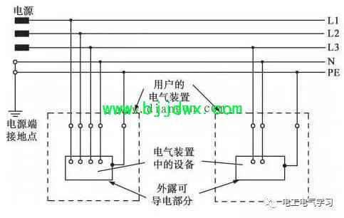

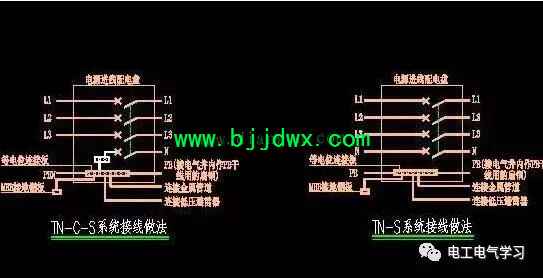

零线和火线都有电但是用电正常是怎么回事?要想回答这个问题,我们必须针对不同的接地系统来分析,因为不同的接地系统中零线所具有的功能也不相同,下面就现在最常见的两种接地系统即TN-C系统和TN-S系统为例,来给大家分析零线和火线都有电但是用电正常是怎么回事的问题。
首先以TN-C系统为例来给大家分析零线和火线都有电但是用电正常是怎么回事:
  • 所谓的TN-C系统,其实就是在整个系统中的零线和地线是合一的,也就是我们常说的PEN线,在这个系统中总共有四根线,分别是三根火线即A相B相C相,一根中性线即PEN线,这个系统中是没有专用的地线即PE线的;
  • TN-C系统也叫保护接零供电系统,也就是我们俗称的三相四线制,T指的就是中性点与大地直接相连,N指的是外露的可导电部分与电源中性点连接接地,C就是把PE线和N线合起来;
  • 在TN-C系统中,由于把PE线和N线合起来成一根PEN线,此时电路中如果出现了不平衡电流,也就是我们常说的三相不平衡,PEN线就会带电,此时如果不平衡电流如果不太严重的话,我们还是可以正常使用的。
其次以TN-S系统为例来给大家分析零线和火线都有电但是用电正常是怎么回事:
  • TN-S系统供电方式中是把工作零线N和专用保护线PE严格分开的,在这个系统正常运行的时候,专用保护线PE上是没有电流的,只有工作零线N上有不平衡电流,专用保护线PE上没有电压,所以我们都会吧电器设备的金属外壳接地进行安全防护;
  • TN-S系统的工作零线N只是作为单相照明负载回路,而专用保护线PE不许允断线也不允许接入漏电保护开关;
  • 所以在家里的照明回路电路中,零线上是不允许有电压存在的,如果零线一旦出现了电压,那么就说明了电路出现了问题,有可能是零线的断线,我们必须要引起重视。
