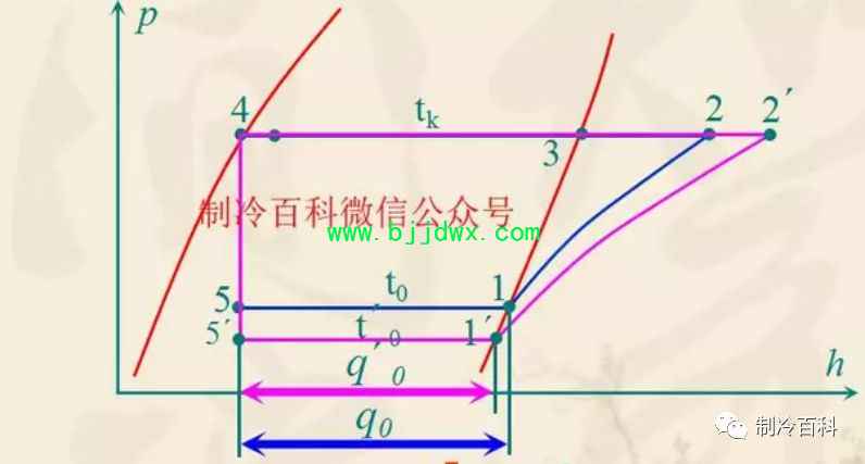

一、冷凝温度:
压缩机系统的冷凝温度,是指制冷剂在冷凝器中冷凝时的温度,该温度相对应的制冷剂蒸汽压力即冷凝压力。对于水冷式冷凝器,冷凝温度一般比冷却水温高3-5℃。
冷凝温度是制冷循环中主要运行参数之一,对于实际制冷装置,由于其他设计参数变化范围较小,冷凝温度可以说是最重要的运行参数,它直接关系到制冷装置的制冷效果,安全可靠性和能耗水平。
二、蒸发温度 :
蒸发温度指制冷剂在蒸发器中蒸发沸腾时的温度,它与相应的蒸发压力是对应的,蒸发温度也是制冷系统中重要的参数。蒸发温度一般比所需水温低2-3℃。
蒸发温度在理想状态下即是制冷温度,但是实际运行中制冷剂的蒸发温度比制冷的温度要稍低3到5度。
三、蒸发温度和冷凝温度一般怎么确定:
蒸发温度和冷凝温度根据需要来,比如风冷机组,冷凝温度主要取决于环境温度,而蒸发温度就看你应用于什么方面的,空调的蒸发温度高些,冷藏低些,冷冻温度更低,甚至在一些低温领域,要求的蒸发温度更低。这些参数没有统一的,主要看实际应用了。
可参考以下一些数据:
在一般情况下,水冷:蒸发温度=冷水出水温度-5℃(干式蒸发器),若是满液式蒸发器,则-2℃。
冷凝温度=冷却水出水温度+5℃ 风冷:蒸发温度=冷水出水温度-5~10℃ ,冷凝温度=环境温度+10~15℃,一般取15。
冷库:蒸发温度=冷库设计温度-5~10℃。
四、蒸发器温度对制冷的影响与调节:
  • 蒸发温度等于外界实际温度减去传热温差。蒸发温度过高,蒸发器出来的冷风温度高,降温慢,甚至根本达不到预期的温度。对制冷循环的影响:过热度高,回气压力低,排气压力也随着降低,供液管道的压力降低,单位流量减少。这一循环使库房降温慢,机器不停的工作,磨损大,效率低。
  • 蒸发温度过低,要有尺度,如果还不至于使机头有潮车现象,库房降温没问题。排气压力影响不大,排气温度降低。能耗加大。如果蒸发温度过低,超出了底线,回气管道带有液体,造成潮车,后果很严重。
蒸发温度调节:首先我们要知道,蒸发压力越低,蒸发温度也就越低。蒸发温度调节,在实际操作中是控制蒸发压力,即调节低压压力表的压力值,操作中通过调节热力膨胀阀(或节流阀)的开度来调节低压压力的高低。膨胀阀开启度大,蒸发温度升高,低压压力也升高,制冷量就会增大;如果膨胀阀开启度小,蒸发温度降低,低压压力也降低,制冷量就会减少。
