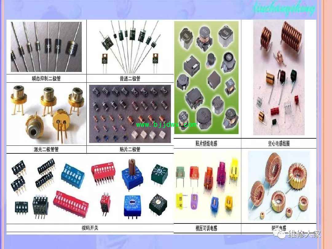

15.激光=极管损坏判别
拆下激光二极管,测量其阻值,正常情况下反向阻值应为无穷大,正向阻值在20kΩΩ~40kΩ。如果所测的正向阻值已超过50k Ω,说明激光二极管性能已下降;如果其正向阻值已超过90k Ω,说明该管已损坏,不能再使用了。
