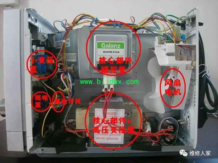

1、格兰仕牌750BS型微波炉启动后无任何显示,整机不工 作。打开机盖,发现6A保险丝已熔断发黑,更换后又烧断,说明电源或 负载电路存在严重短路故障。测量变压器初级绕组、次级高压绕组、灯 丝绕组,电阻值分别为2 ,103.5 ,0.8 ,均正常。检查相关元件, 发现整流管V1击穿短路。更换同型号整流管后,故障排除。
2、夏普R-5888型微波炉启动后出现很大的“嗡嗡”声,不能加热食物。有“嗡嗡”声,说明漏感变压器的负载不良,重点检查漏感变压器 的次级电路。试断开漏感变压器次级输出引线,试机,“嗡嗡”声明显减少,断电后将高压元件放电,用万用表检测高压电容、高压二极管及 磁控管的灯丝与管壳之间的直流电阻仅为500欧左右(正常应为无穷 大),致使磁控管的灯丝与阳极之间短路,漏感变压器的工作电流过大, 因而出现不能加热食物故障。更换同型号磁控管后,故障排除。
3、夏普R-3G55型微波炉启动后炉灯不亮,转盘不转, 不能加热。电源电路存在故障。检查电源保险丝烧断,用6.3 A保险丝更 换后,通电时又烧断,说明电路中存在短路现象。检查高压电容、 高压二极管均正常,但高压电容两端的双向二极管已击穿。更换 保险丝和双向二极管后,故障排除。
4、松下牌NN-5250型微波炉启动后无微波输出,烹调 食物无反应,机箱内有较大的“嗡嗡”声。初步判断故障出在微波产生电路。断开高压变压器的次级电 路,交流声明显减小,说明高压变压器的初级电路工作正常,拔 下微波炉电源插头,用万用表测量高压电容、高压二极管、保护 二极管和磁控管,发现磁场控管的灯丝与管壳之间短路,造成高 压变压器工作电流过大,故出现“嗡嗡”声。更换磁控管,故障 排除。
5、LG牌MG-5588SDTW/G型微波炉,通电后显示 正常,但无微波输出。显示正常,说明电源低压部分是正常的,故障出在高压 部分,可能是高压电容、高压二极管、变压器或磁控管损 坏。用万用表测量磁控管栅极,电压2.5V正常,但阳极无 高压,怀疑升压二极管或高压电容不良,断电后拆下检查, 发现高压电容损坏。更换同型号高压电容,故障排除。
6、松下牌NN-5750型微波炉启动后,照明灯亮, 转盘电机转动,但不能进行微波加热。重点检查微波产生电路,开机,按“START”键,听到 继电器发出“嘀嗒”声,说明控制驱动电路正常工作。断 电后将高压部分放电,并将炉门打开,测量高压变压器初、 次级绕组,发现初级高压绕组呈开路状态。更换同型号高 压变压器后,故障排除。
7、美的牌KD21B-AF型微波炉接通电源后,炉 灯亮,但不能烧烤食物。断电,待烧烤发热器冷却后,测量两端接头电阻, 阻值为无穷大(正常应为45 ),烧烤发热器烧断。更换烧烤发热器后,故障排除。
8、LG牌MG-3599SDT型微波炉,刚启动时工 作正常,工作2min后便自动停止工作,过几分 钟又自动恢复工作,如此反复。怀疑是磁控管上的热切断器误动作所致。正常情况 下,炉腔温度升高到145℃时热切断器动作,切断磁控 管的供电电源;炉腔内温度下降到110 ℃时,热切断器 闭合,微波炉又开始加热工作。由于加热时间不长, 炉腔温度不会超过145 ℃时,估计为热切断器性能不良 而产生误动作。更换之,故障排除。
9、格兰仕牌WP-800型微波炉还未烹好食物, 微波炉便自动停机。检查发现微波炉内温度过高。检查进、排气管正常, 箱内空气导管畅通,但发现冷却风扇不转,拆下检查, 风扇电机线圈已短路。更换冷却风扇后,故障排除。
10、LG牌MG-4978TW/G型微波炉加热食物完 毕,到规定时间后微波炉不能自动断电。重点检查定时器。检查定时器触点无粘连现象,电 机连线正常。用万用表电阻挡测量定时器电机绕组, 发现该绕组已断开。更换同型号步进电机后,故障排除。
