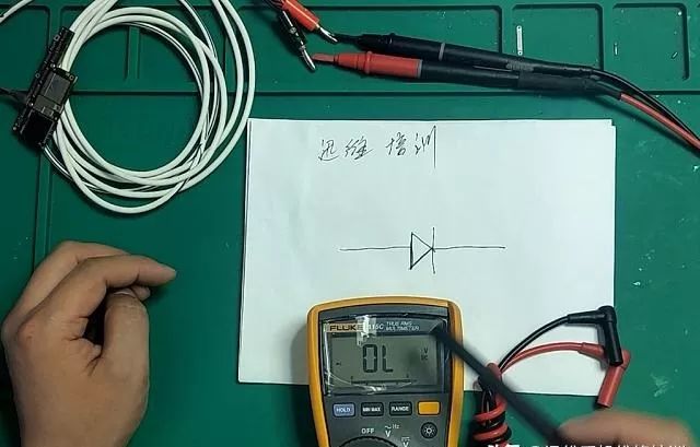

日常维修中,不管是修手机还是修电脑,都离不开万用表的二极管档。万用表二极管档测量二极体值,可以方便的判断电路是否短路、断路。
习惯上说的对地打阻值,或者对地测数值,最准确的应该叫做二极体值,这是最常用的测量方法,原理是测量接地点到测试点的压降值。
使用方法也比较简单,把万用表开到二极管档,然后红色表笔接地,黑色表笔接被测点,然后看万用表上的读数即可。
二极体测试法是一个很重要也很有效的测试方法,二极体值是T W的叫法,在大陆也并无具体的称呼,由于在指针表时代,这个档只能测对地电阻,所以老的叫法是对地打阻值,目前维修普遍使用的数字表二极管档,既反映电阻,也反映压降。

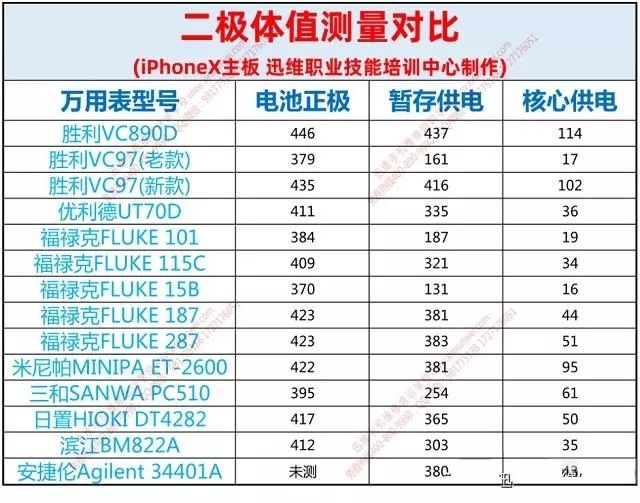

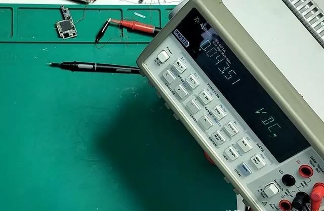

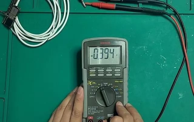

在日常维修中,经常有新手因为测量的值与别人给的参考值不一样而苦恼,为此迅维职业技能培训中心组织了一次二极体值测量对比。本次测试,搜罗了迅维培训老师和迅维快修工程师共计14款不同型号的万用表。
特别鸣谢参与演出的ta们:
摄影:魅族16th
导演:迅维网v月饼
主演:iPhoneX主板、胜利VC890D、胜利VC97(老款)、胜利VC97(新款)、优利德UT70D、福禄克FLUKE 101、福禄克FLUKE 115C、福禄克FLUKE 15B、福禄克FLUKE 187、福禄克FLUKE 287、米尼帕MINIPA ET-2600、三和SANWA PC510、日置HIOKI DT4282、滨江BM822A、安捷伦Agilent 34401A。

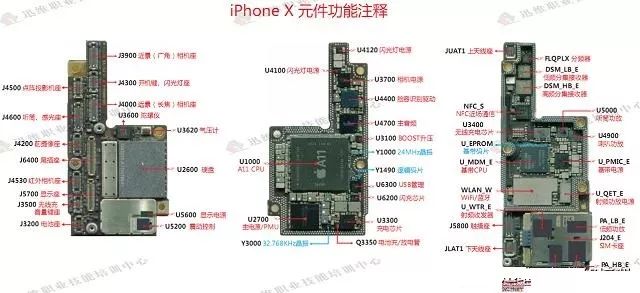

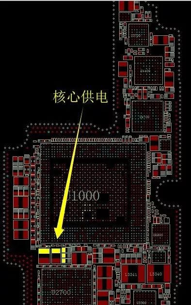

开始测试,本次测试采用iPhoneX主板,分别测量三个位置:电池接口正极、CPU核心供电、暂存供电。
鑫智造查询软件中(加微信:xunweikefu6,即可免费体验),测试点对应位置为:
测试中。
测试视频(点击阅读原文,看更多精彩视频!)
最后附上测试结果,从结果看出电池正极差距不大,但是暂存供电和核心供电,可以说是各种各样。大家在维修中最好是固定一款万用表(同一个品牌都不行),否则测到的值仅仅只能是参考而已。
