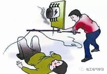

一 脱离电源的基本方法有:
1.将出事电源开关闸刀拉掉、或将电源插头拔掉,以切断电源。
2.用干燥的绝缘木棒、竹竿、布带等物将电源线从触电者身上拨离或者将触电者拨离电源。
3.必要时可用绝缘工具(如带有绝缘柄的电工钳、木柄斧头以及锄头)切断电源线。
4.救护人可戴上手套或在手上包缠干燥的衣服、围巾、帽子等绝缘物品拖拽触电者,使之脱离电源。
5.如果触电者由于痉挛手指导线缠绕在身上,救护人先用干燥的木板塞进触电者身下使其与地绝缘来隔断入地电流,然后再采取其它办法把电源切断。
6.如果触电者触及断落在地上的带电高压导线,且尚未确证线路无电之前,救护人员不得进入断落地点8~10米的范围内,以防止跨步电压触电。进入该范围的救护人员应穿上绝缘靴或临时双脚并拢跳跃地接近触电者。触电者脱离带电导线后,应迅速将其带至8~10米以外立即开始触电急救。只有在确证线路已经无电,才可在触电者离开触电导线后就地急救。

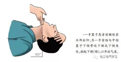

1.通畅气道。第一,清除口中异物。使触电者仰面躺在平硬的地方迅速解开其领扣、围巾、紧身衣和裤带。如发现触电者口内有食物、假牙、血块等异物,可将其身体及头部同时侧转,迅速用一只手指或两只手指交叉从口角处插入,从口中取出异物,操作中要注意防止将异物推到咽喉深处。第二,采用仰头抬颊法畅通气道。操作时,救护人用一只手放在触电者前额,另一只手的手指将其颏颌骨向上抬起,两手协同将头部推向后仰,舌根自然随之抬起、气道即可畅通。为使触电者头部后仰,可于其颈部下方垫适量厚度的物品,但严禁用枕头或其他物品垫在触电者头下。

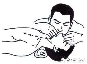

2.口对口(鼻)人工呼吸。使病人仰卧,松解衣扣和腰带,清除伤者口腔内痰液、呕吐物、血块、泥土等,保持呼吸道畅通。救护人员一手将伤者下颌托起,使其头尽量后仰,另一只手捏住伤者的鼻孔,深吸一口气,对着伤者的口用力吹气,然后立即离开伤者口,同时松开捏鼻孔的手。吹气力量要适中,次数以每分钟16—18次为宜。
