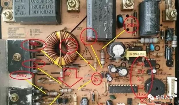

九阳电磁炉培训资料
一、开关电源不通电
1.首先测保险管是否好的,如断路.那要查IGBT,整流桥,高低压检测整流二极管肯定有短路情况.查出问题再换保险,确保正常
2.如保险管是好的,测DC300V,18V,5V,如300V正常,无18V,5V,查开关电源线饶电阻,测是否断路.是断路的话,请直接把电源膜块换掉.因为线饶断路,是由于电源膜块内部开关管短路所制.如线饶电阻,电源膜块都是好的.[用TH202比列,可测电源膜块的7.8脚有无300V.1脚有没有启动电压,无启动电压,查2.2M启动电阻是否断路,如正常,可直接更换1脚接地的瓷片电容.如这些都是好的,可测ZD500稳压二极管,D502等是否短路.如这部分都是好的,要查负载电路有没有短路,比如LM339,风扇等
3,如5V,18V电压都正常,还不通电,那换一个晶振试试,换晶振还不行的话,那就是CPU坏了.
二、爆管烧IGBT
1.保险管断路,IGBT短路,首先看看线路板上是否有油污,特别是散热器滴下来的油污,滴到IGBT,G极的电阻上,很容易爆管烧IGBT,维修时一定要用酒精把线路板清洗干净.
2,观察0.3UF/1200V,5UF/400V高压电容是否变值,如测不准,最好换新的.直接解决问题.
3,IGBT,G极对地的4.7K电阻,阻值是否增大,要保证IGBT开关电压正常.
4,测量同步振荡,驱动电路中的二极管,三极管是否有坏的.
5,反压保护电路.
6,电磁线盘的内圈头接DC300V,外圈头接IGBT的C极.
7,检查用户家里的插座,电线等外围因素.
三、显示正常不加热
1,首先听有无敲锅声,有敲锅声说明故障在高压取样电路,无敲锅声说明故障在同步振荡,驱动电路.
2,断开浪涌区分是不是浪涌保护造成.
3,互感器电流负反馈电路,用工装测试是不是开机电流过大保护停机.
4,测CPU发出的PWM脉冲调制有没有2—4V电压变有压.
5,测高压电容和滤波电容是否变值,可直接更换.
四、E0[内部故障]
1,看:拆机看电电磁线盘,高压电容,线路板有无明显烧焦处,如有直接更换.或处理干净.
2,如果CPU在操作显示板上的机器,可先换一个操作显示板试一下,以缩小故障范未.
3,换显示板后,故障依旧,首先取下线盘测LM339的8.9.14脚的电压,8脚为2.5V左右,9脚0V,14脚0V.这三个脚的电压非常重要!一定要测量,如8脚无电压,肯定是高压取样电阻断路,如9脚有电压,5UF/400V滤菠电容变值.还有反压保护电路分压电阻,LM339本身,14脚有电压,那是9脚电压影响.
4,如LM339的8.9.14脚电压正常,那的查同步振荡,驱动电路.爆管后出现E0,一定要查驱动电路,三极管,二极管等,还有0.3谐振电容,5UF滤波电容.
5,上电后风扇就转,那的测风扇回路三极管Q8050是否坏.
五、E1[不检锅]
1,开机E1,可查高压电容,高压电阻,测是否变值,特别是高压电阻阻值增大.
2,一会加热,一会E1,可查互感器,电流负反馈电路.
3,开机检锅不加热,过一会转为E1,可查同步振荡电路.
E2[IGBT过热保护]
1,开机E2,可查IGBT下面的热敏电阻.再仔细查IGBT测温热敏电阻到CPU的连线铜泊是否断开,热敏电阻一端5V接地的C104瓷片电容是否短路.
2,开机E2,线盘测温热敏电阻,LM339上损坏也可显示开机E2.
3,开机过一会E2,看风扇是否正常,还有测温热敏电阻变值也能造成此故障.
六、E3[电网电压过高]
1,电网电压本身过高.
2,高低压检测整流二极管是否变值,测输出是否有DC300V.
3,高低压检测电路的钳位电阻,电容是否变值.
4,CPU本身坏.
七、E4[电网电压过低]
1,电网电压本身过低.
2,高低压检测整流二极管,限流电阻是否断路.
3,高低压检测的钳位电阻,电容是否变值.
4,高低压输入到CPU端口接地C104瓷片电容是否漏电,可直接换新.
5,CPU本身换.
八、E5[炉面温度传感器开路]
1,开机E5,炉面温度传感器插座是否松动,或传感器开路.
2,到冬天时,由于热敏电阻的阻值增大,相当于开路,可在炉面传感器上并一个150K左右的电阻.
3,传感器输出到CPU脚接地的C104瓷片电容是否漏电,可直接更换.
4,CPU本身坏.
九、E6[炉面温度传感器短路]
1,工作中出现E6,炉面温度是否很高,让面板降温.
2,开机E6,温度传感器短路.
3,传感器输出到CPU脚接地的瓷片电容是否漏电,可直接更换.
4,CPU本身问题,这种故障极低.
十、E8[按键故障]
一般是微动开关顶死,进水,进油等受潮,可直接把操作显示板用酒精清洗吹干,再换微动开关,问题都可以直接解决.
