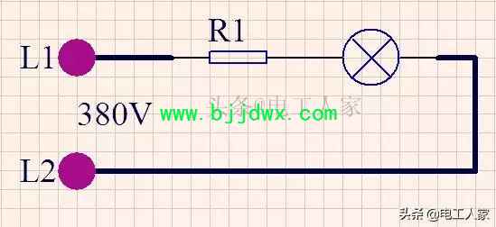

一:电阻分压法
电阻灯泡串联电路
如果选择灯泡规格:220V 60W
计算如下:
流过灯泡的电流:60/220V≈0.27A
电阻分压:380-220=160V
电阻阻值:160/0.27=592Ω≈600Ω
电阻功率:0.27*0.27*592=43W
因此R1电阻可以选择2个1200Ω/30W水泥电阻并联代替,
注意使用时做好绝缘和高温防护!

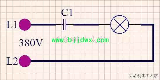

二:电容降压法
电容降压电路
如果选择灯泡规格:220V 60W
计算如下:
电容两端电压:380-220=160V
电容阻值:160/0.27A=592Ω
根据电容容抗公式:Xc=1/(2πfC),
则:C=1/(Xc2πf)=1/(592*2*3.14*50)≈5.4uf
Xc--------电容容抗值;单位:欧姆
π---------圆周率,约等于3.14
f---------频率,我国国家电网对工频是50Hz
C---------电容值,单位:法拉
因此C1电容可以选择跟上面接近的4.7uf/630V电容规格。
注意使用时做好绝缘防护!

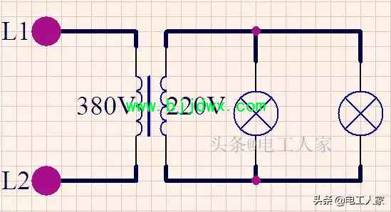

三:变压器法
可以加一个380V变220V的隔离降压变压器。
将电压变为220V与灯泡标称电压值匹配。

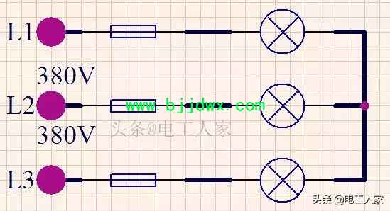

四:星形连接法
星形连接电路图
将三个同样功率的灯泡接成星形连接方式。
图中每个灯泡分到220V电压。
三相星形接法,中性点对每相电压是220V。
如果其中一个灯泡损坏,剩余两个灯泡串联在380V电源上,每个灯泡分到190V电压,亮度稍暗。
如果两个灯泡损坏,那么第三个灯泡也会不亮。
