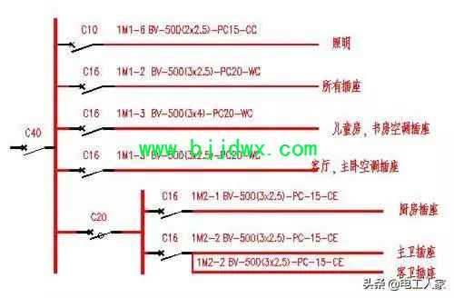

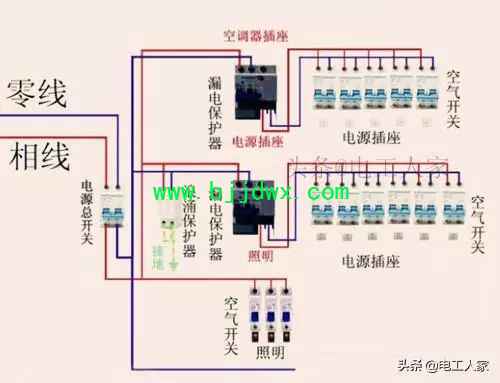

电箱示意图
配置参考如下:
1、住户配电箱总开关一般选择32-63A漏电保护开关。
2、照明回路一般选择10-16A空气开关。
3、插座回路一般选择16-20A空气开关。
4、空调回路一般选择16-25A空气开关。
