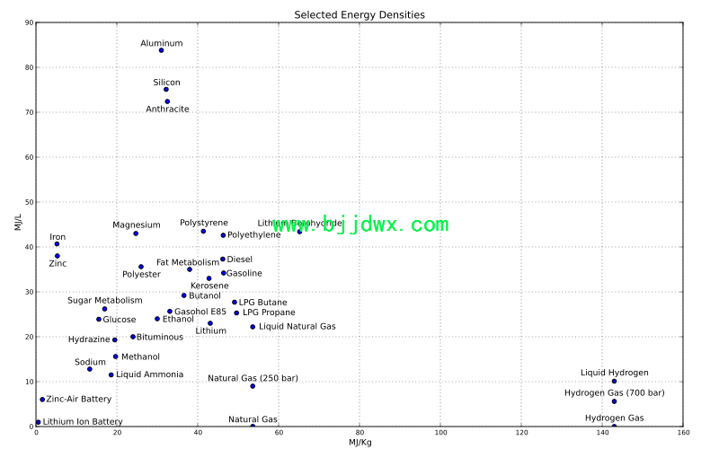

上图从wiki中转载的各种能量载体的能量密度。
我们的手机,平板,笔记本,手表,以及赫赫有名的Tesla使用的电池,都是最左下角的锂离子电池。(我怕大家找不到剧透一下)
然后请寻找汽油,柴油,丁烷,丙烷,天然气的位置。
估计找到之后一般人会有以下想法:
1)电池技术太弱了
2)电池技术大有可为
个别化学好一些的人想法会多一些
3)燃料电池技术将是明日之星。
我的想法:以上都是幻觉,幻觉。

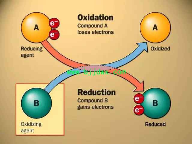

氧化还原
氧化还原反应的实质是电子从还原剂到氧化剂的转移。大家有没觉得跟电池很像??电池的负极为还原剂,正极为氧化剂(不是特别准确)。电子从负极经过外部电路流至正极,然后顺便做点功:点亮灯泡,驱动车辆,支撑手机与电脑
既然电子是能量的来源,那么我们就可以通过电子的密度来估计能量密度了。这里我们先假设电子能做的功都是一致的(这个显然不对,实际上取决于氧化剂与还原剂的种类。但如果仔细考察,对于常见的电池与燃料,这点不是主要因素)。

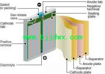

真要这么简单就好了。我们先来看看锂电池除了锂还有啥。

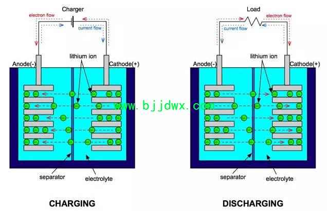

别走啊!!图看不懂可以听我归纳嘛。一般而言电池的四个部件非常关键:正极(放电为阴极),负极(放电为阳极),电解质,膈膜。正负极是发生化学反应的地方,重要地位可以理解。但是电解质有啥么用处??不做功还很占重量。接着看图。
回来回来,看不懂图就听我讲,没点耐性上啥么知乎?直接去天涯网易好了。
上图非常好地显示了电池充放电时的过程。这里先只说放电:电池内部,金属锂在负极失去电子被氧化,成为锂离子,通过电解质向正极转移;正极材料得到电子被还原,被正极过来的锂离子中和。电解质的理想作用,是运送且仅运送锂离子。电池外部,电子从负极通过外界电路转移到正极,中间进行做功。理想情况下,电解质应该是好的锂离子的载体,但绝不能是好的电子载体。因此在没有外界电路时,电子无法在电池内部从负极转移到正极;只有存在外界电路时,电子转移才能进行。
真晕,你不是说“能量载体们涉及到的具体化学过程千变万化,但总能归纳到一个氧化还原反应” “氧化还原反应的实质是电子从还原剂到氧化剂的转移”,汽油车没有电解质吧?但是汽油燃烧也有电子转移吧,咋么就不能发电呢?
是的,燃烧必然涉及电子转移,那么燃烧的电子转移与电池的电子转移根本区别在哪里??
是否有序。
燃烧的电子转移在微观范畴上完全无序也不可控。我们完全没法预测燃料与氧气分子会往哪个方向运动,下一时刻的速率如何,我们也不知道燃料上的电子会向那个方向转移到哪个氧气分子上。10^20-23次方的分子的随机运动与更多的电子的随机转移导致的结果是无序的能量释放,或者简单点说,放热。
电池相比而言就好办点。尽管我们依旧不知道电池里面的每一个分子的运动轨迹,但我们至少可以知道:金属锂只会在负极材料表面失去电子成为锂离子;锂离子会从负极出发,最终到达正极。电子只会从负极材料表面出发,向着高电势的正极运动。10^20-23次方的电子的协同运动,在宏观上我们称之为,电流。
总结一下吧。为了放电,为了有序的电子转移,电池们不得不携带没有能量但是必不可少的电解质以及各种辅助材料,于是进一步降低了自身的能量密度。

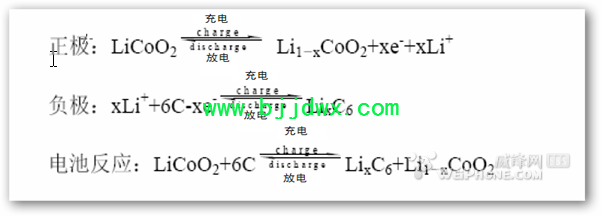

喝点鲜橙多,让我们看看最常见的钴酸锂电池(Tesla Roadster)的电化学反应式。
醒醒啊!!化学不好没关系,不要晕倒啊!!都读到这里了,你也知道达主会归纳的呀!!
发生电子转移的其实只是一部分锂与钴,其它的元素均不参与电子转移。
然后我们做个小计算:单质锂的原子量为6.9,能贡献1个电子参与电子转移。氧化剂来自空气,不需要考虑。
钴酸锂电池的电池反应的反应物总分子量为98+72=170,但只能贡献半个电子参与电子转移。因为只有部分锂原子会发生反应。
假如我们认为这两个电子的做功是一致的,那么就可以估计一下这两种能量载体的能量密度之比了。
电池能量密度:燃料能量密度=(0.5 /170) /(1/6.9) =2.03% 电池完败。
考虑到电池有一半重量是辅助材料,我刚才没算进去。于是还得打个折。就剩下1%了。
所以能量密度就成了这样:锂 43.1MJ/Kg 锂离子电池0.36~0.875MJ/Kg
呵呵呵呵呵呵呵……还跟得上么??四则运算多简单呀。现在知道发生了什么了吧??

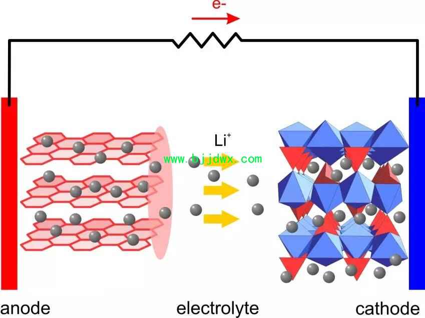

开始长篇之前再放张图:
剩下的同学们,是不是觉得这图很熟悉?其实还是锂电池的示意图,只是这回因阴极阳极的表面结构都显示出来了。大家有没有觉得它们都很整齐规矩啊??
整齐规矩换个说法,有序。
为什么正极负极的表面结构都需要有序?因为要保证在充电/放电时,氧化还原反应只在正极和负极的表面发生,这样才能有电流。
我们先看石墨(C6)所在的负极。

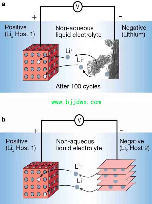

负极的任务很简单,放电时保证锂原子(不是离子)都在负极表面失去电子,充电时再把它们抓回来就好了。由于充电时阳极电压低,带正电的锂离子会自发向负极移动,得到电子回归为锂原子。
似乎没有石墨什么事情啊??
如果是一次性电池,确实不需要石墨。但如果是可充放电池,阳极表面材料不是石墨也会是其它物质。
别卖关子了,快说到底咋回事??
急啥。这得仔细想想。充电时,锂离子会在负极表面得到电子成为锂原子。然后呢??
我们都知道 所有金属都是良好电子导体,锂是金属,所以锂是良好电子导体。于是先到负极的锂原子成为了负极的一部分,于是后到负极的锂离子加入了前锂的行列。。。。
于是完全由锂原子构成的晶体出现了。这个过程,又称析晶。结果是锂晶体会刺穿隔膜到达正极,于是电池短路报废了。
对于析晶这一现象,我们可以这么理解。
在充电过程中,我们对于锂离子的控制实际上很弱。我们只能保证锂离子会移动到负极表面,但我们无法保证锂离子会均匀地分布在负极表面。因此在没有外来约束条件下,充电时锂晶体会在负极表面无序生长,形成枝晶 (dendritic crystal)。
所以一定要有个约束条件。要挖个坑让锂离子往里面跳。
这个坑的具体表现即为负极表面的石墨材料。如上图所示,石墨层之间的空隙够大,足以容纳单个锂原子,但也只能容纳单个锂原子;然后石墨层与锂原子之间的物理吸附作用可以稳住锂原子,于是锂原子在没有外来电压时候也能安心待在负极表面。
如此以来,锂原子便不会野蛮生长了。但能量密度也上不去了。

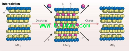

我相信,能看到这里的人,一定有非凡的耐心,你们一定能明白这张图的含义。
这是电池正极材料充放电时结构变化的示意图。这里的M代表金属原子,X代表氧原子。这张图的各种原子的大小比例不要当真。锂离子要比另外两个都小很多。
我们可以看到,MX2们在正极基底上形成了几层很规整(很有序)的结构,放电时,电子在正极(正极)聚集,锂离子向正极移动,穿插进入MX2结构的空隙,从而有序的分布在正极表面。MX2中的金属离子得到电子被还原,从而起到氧化剂的作用。
然而这张图实际上包含了另一个大问题。
大家有没有觉得两边的结构图看上去特别的豆腐渣??就像下面这样??
如果你玩过层层叠这种类型的游戏,估计会知道,总有那么几块积木,看上去无关紧要,但只要一动。。。。就成下面这样子了。
这个结构一旦坍塌,不可能自己回复的。
怎么办?适可而止,见好就收。套在电池正极这方面来说的话,那就是正极表面必须保持一定量的锂离子来维持结构的完整。这个一定量,一般是50%。
这是为啥前面那个反应式会有一个 未知量 x。 即使是在充满电的状态下,还有近一半的锂离子停留在正极表面。于是能量密度更低了。
题外话:这也是为啥锂电池很怕过度充电,一旦过度充电,阴极的锂离子跑光了,这堆积木就要塌方了。。。
