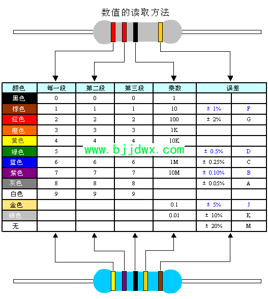

4、色标法:用不同颜色的带或点在电阻器表面标出标称阻值和允许偏差。国外电阻大部分采用色标法。
黑-0、棕-1、红-2、橙-3、黄-4、绿-5、蓝-6、紫-7、灰-8、白-9、金-±5%、银-±10%、无色-±20%
当电阻为四环时,最后一环必为金色或银色,前两位为有效数字, 第三位为乘方数,第四位为偏差。
当电阻为五环时,最後一环与前面四环距离较大。前三位为有效数字, 第四位为乘方数, 第五位为偏差。

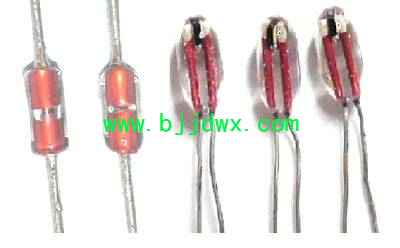

7.6、热敏电阻
热敏电阻是敏感元件的一类,其电阻值会随着热敏电阻本体温度的变化呈现出阶跃性的变化,具有半导体特性.

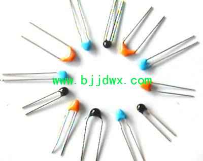

热敏电阻按照温度系数的不同分为:  正温度系数热敏电阻(简称PTC热敏电阻)和负温度系数热敏电阻(简称NTC热敏电阻)。

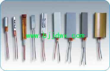

正温度热敏电阻(PTC Thermistor)
PTC是Positive Temperature Coefficient 的缩写,意思是正的温度系数,泛指正温度系数很大的半导体材料或元器件.通常我们提到的PTC是指正温度系数热敏电阻,简称PTC热敏电阻.
PTC热敏电阻是一种典型具有温度敏感性的半导体电阻,超过一定的温度(居里温度)时, 它的电阻值随着温度的升高呈阶跃性的增高.
PTC热敏电阻根据其材质的不同分为:   陶瓷PTC热敏电阻和有机高分子PTC热敏电阻。
目前大量被使用的PTC热敏电阻种类:
恒温加热用PTC热敏电阻
过流保护用PTC热敏电阻
空气加热用PTC热敏电阻
延时启动用PTC热敏电阻
传 感 器用PTC热敏电阻
自动消磁用PTC热敏电阻
一般情况下,有机高分子PTC热敏电阻适合过流保护用途,陶瓷PTC热敏电阻可适用于以上所列各种用途.
负温度热敏电阻(NTC Thermistor)
NTC是Negative Temperature Coefficient 的缩写,意思是负的温度系数,泛指负温度系数很大的半导体材料或元器件.通常我们提到的NTC是指负温度系数热敏电阻,简称NTC热敏电阻.
