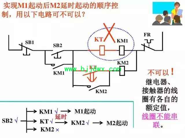

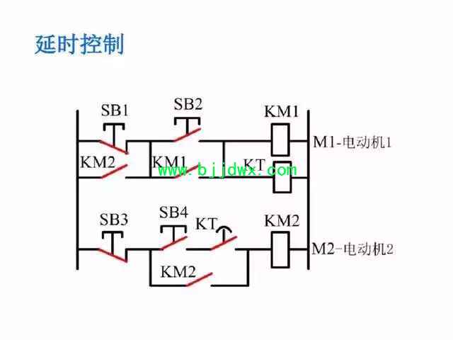

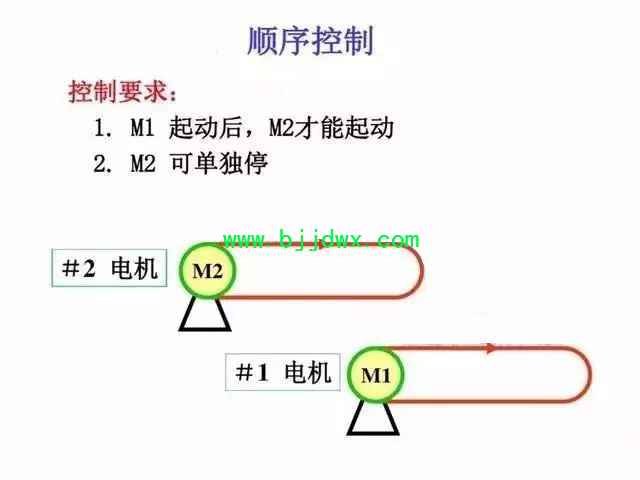

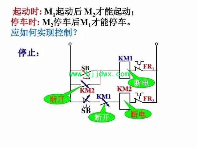

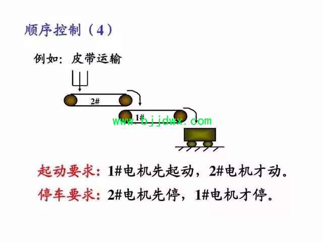

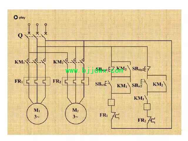

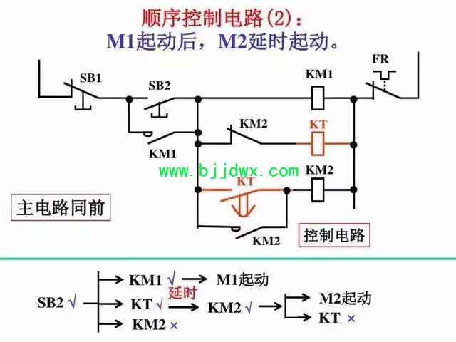

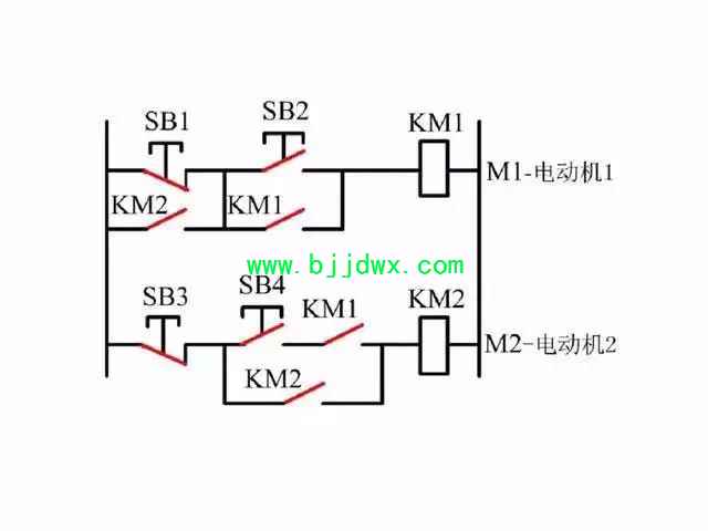

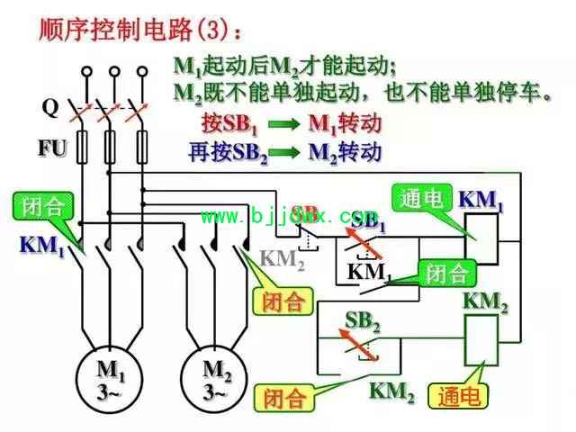

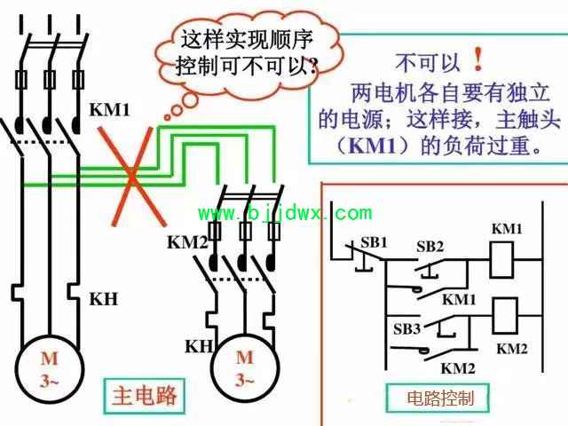

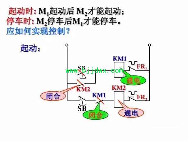

在电气控制电路里,顺序控制也是应用很广泛的电气控制电路,经常被用在传送带,工业流水线,机械手等控制当中,关于顺序控制电路,简单一句话就说明原理:一个接一个的启动,全部停止或者一个接一个的停止,今天我们就重点来看一下顺序控制电路和具体实例:
