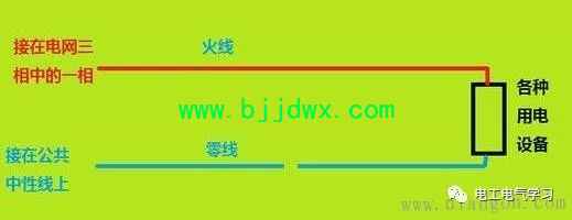

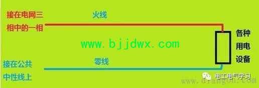

关于正常情况下零线是否有电,很多人都会对此有所争论。反正就两个观点,一个有电;一个没电。关于有电没电,其实使人们对带电的概念混淆,只是从自己单独的观点认为其有电或者没电。
认为零线没电的人会认为,零线正常情况下不会电人,所以是没电的;认为零线有电的是因为正常的电路中,各个地方都是有电的,如果没电也是零电位点那地方没电。
小编个人认为零线即使是在正常工作的情况下是有电的,即使是零线在变压器出是接地的,也就是零电位点。只要整个回路中有电流,在回路中的某个点就是有电压的 ,既然有电压,那就是带电的,简而言之就是:有电流就有电压,那就带电。毕竟导线也不是完全没有电阻的,即使很小,但也是有。
正常情况下
认为不带电的观点是有些误解的,不电人不代表没有电,例如干电池也没把人电着,但是它有电。人们常说的没电只是说电压很小,而不是说完全没电。
平时的零线确实不会电人,但是在某些情况下,零线是和火线是一样的,也会带着很高的电压,比如下面这种情况:
零线断开
当零线断开了以后,原来是零线的部分,现在有可能就带上了和火线一样的电压(比如220V)。当同时满足零线断开,并且用电设备的开关是闭合的,这时候零线就带上了220V的电压,虽然这时候用电设备比如灯泡并没有亮,但是却很危险,这时候触摸原来零线部分就会发生事故。用电设备只有在有电流流过时才会工作,只有电压是不工作的。电压的产生是不需要完整的一个回路的,而电流的产生就需要一个完整的回路,零线断了 ,电流也就没了。
所以平时遇到用电设备不工作了,不要直接触摸修理,还要判断是因为设备的问题还是零线的问题。判断也很简单,看看家里的其它用电设备能否正常工作就行。如果所有设备都不工作了,不是停电了就是零线或者火线断了。火线断了还好,人们对火线的警惕性很高,就是零线断了容易让人们产生误判,也容易酿成不可挽回的灾难。

工作良好的电路中,零线上是没有电的,这个没有电,可视为安全电压一下的伏数,在单相电路中,电器工作时,零线中会有电流通过,但是对地电压却很低,火线测不一样,既有电流通过,对地会有线电压。对于三相负载平衡时,零线中,既没电压,也没电流。
