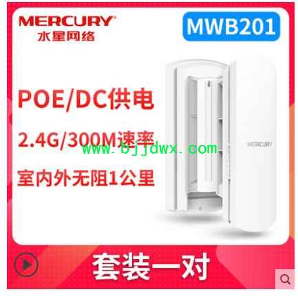

请问有没有用网桥的师傅?我有三处房子,一处是租的店铺房在街上,这里有网线。另一处是新盖的砖房,没网线,还有一处是原来的老瓦房,我的店铺离砖房直线500米以内无遮挡,两地互相能看见,我在淘宝买了一公里的水星2.4G300兆的型号MWB201的主子网桥一对装上,用电脑是可以,看网络电视有时卡,我不会设置里面的项目,请问网桥里怎样设置,我问淘宝被推给水星官网,到官网查全是广告,没有技术资料! 桥.jpg

有点远了,机器内很多默认值就好,无非就是设置最大发射功率,避开相互干扰的信道。

谢谢回复!功率不恰当会有什么引响和表现!

功率低了,对主机没啥影响,无非就是发射距离变短,设为最大功率工作,机器发热会稍大,但是还在机器的正常工作范围内
