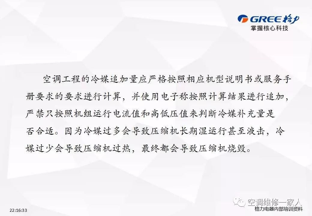

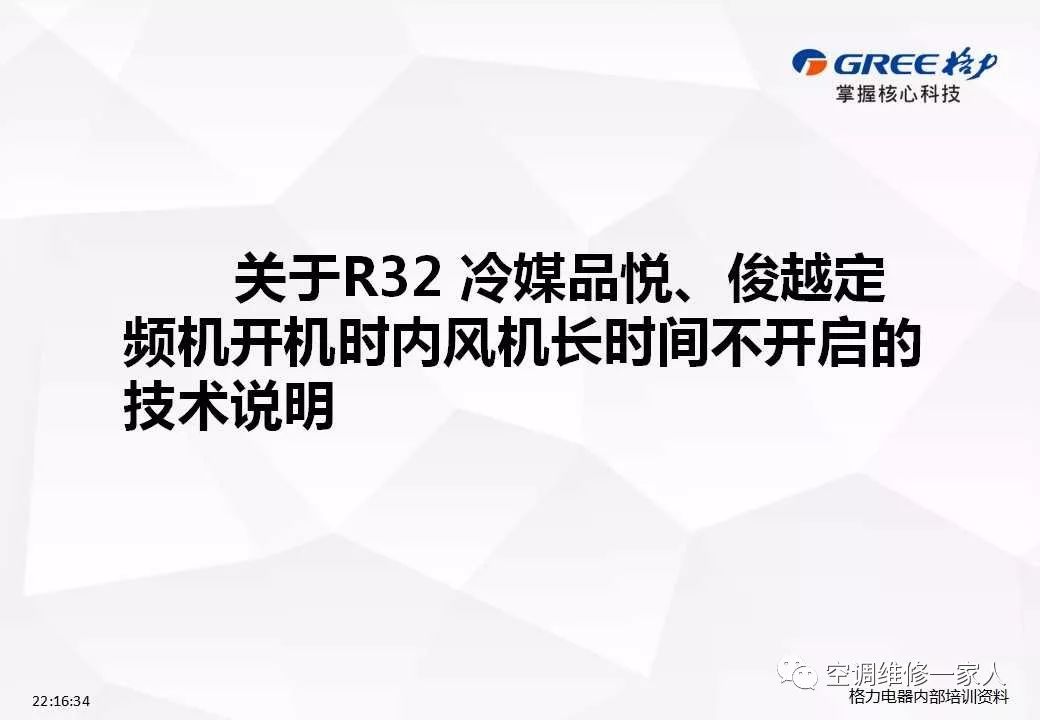

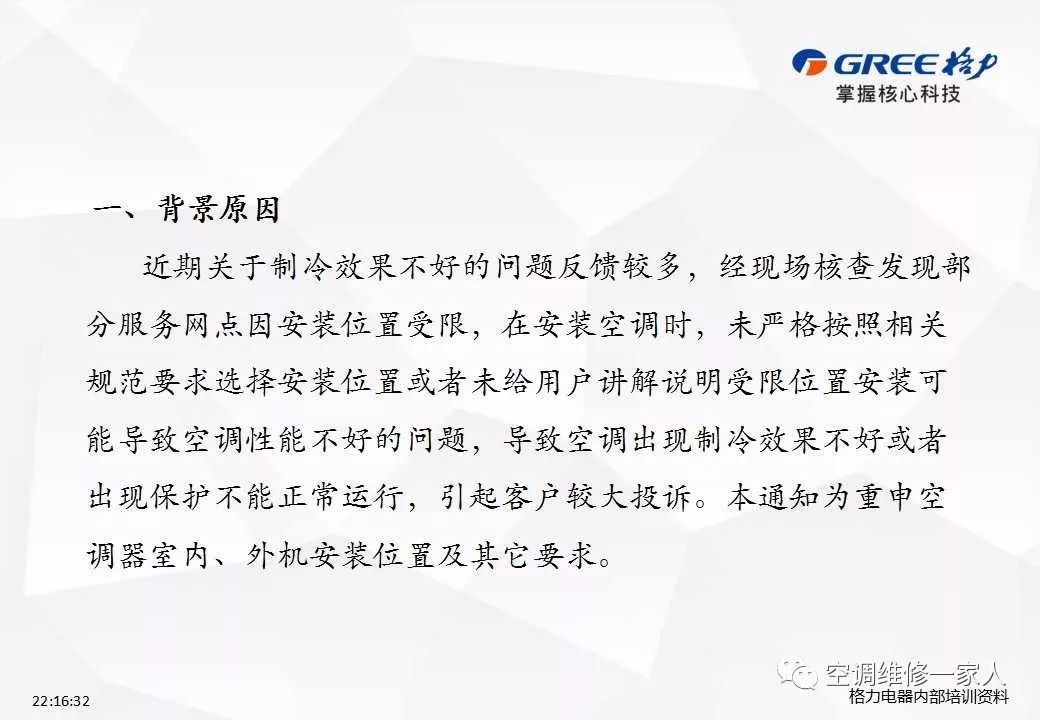

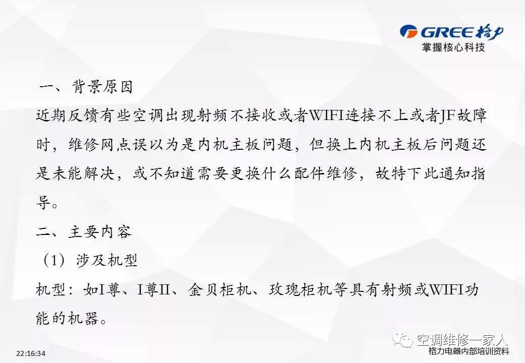

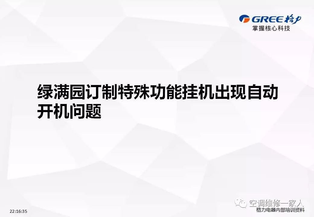

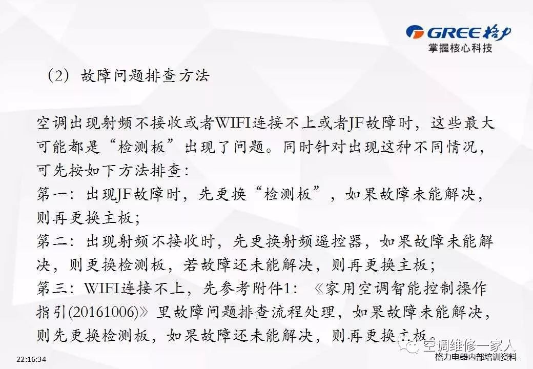

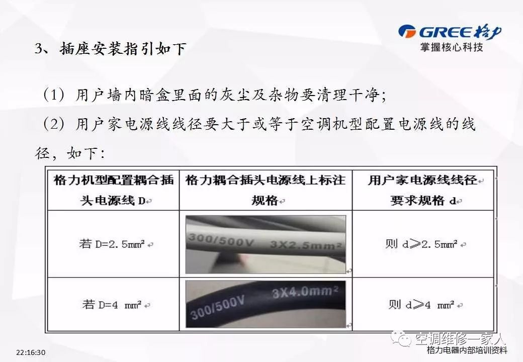

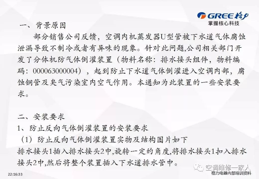

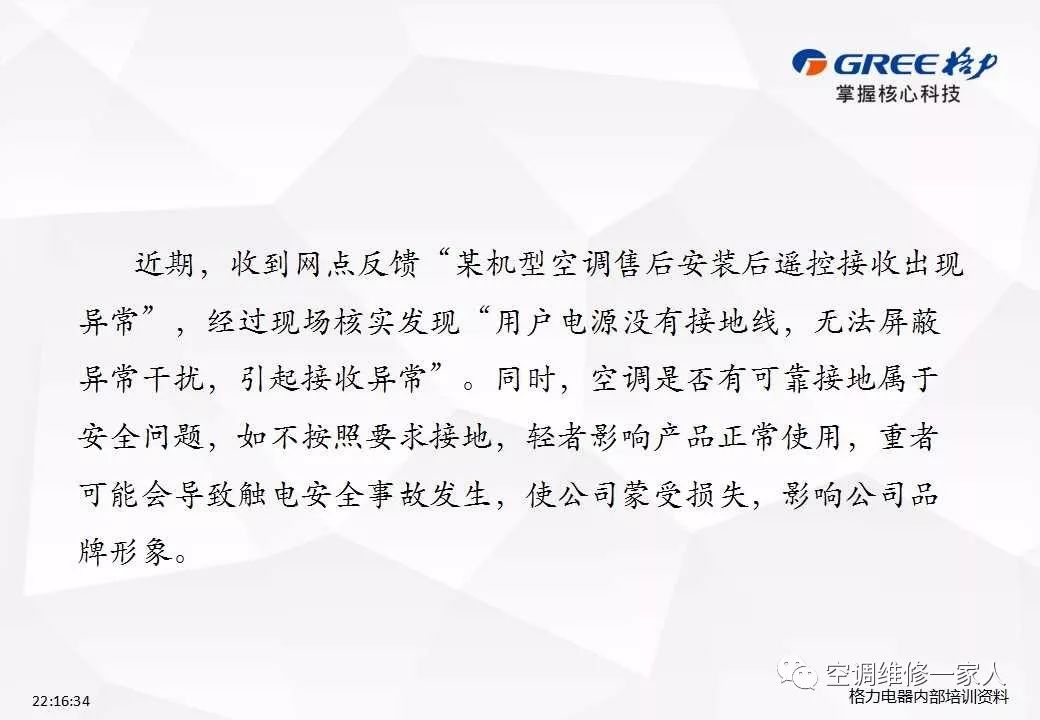

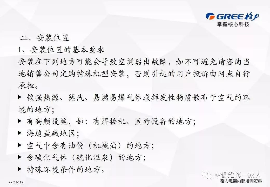

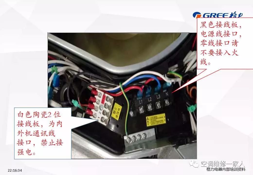

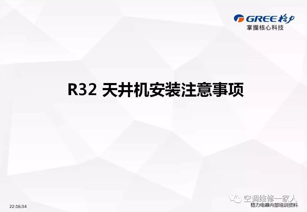

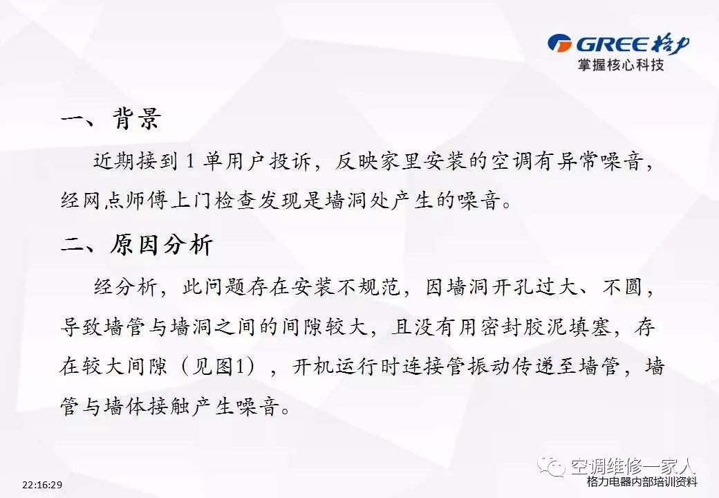

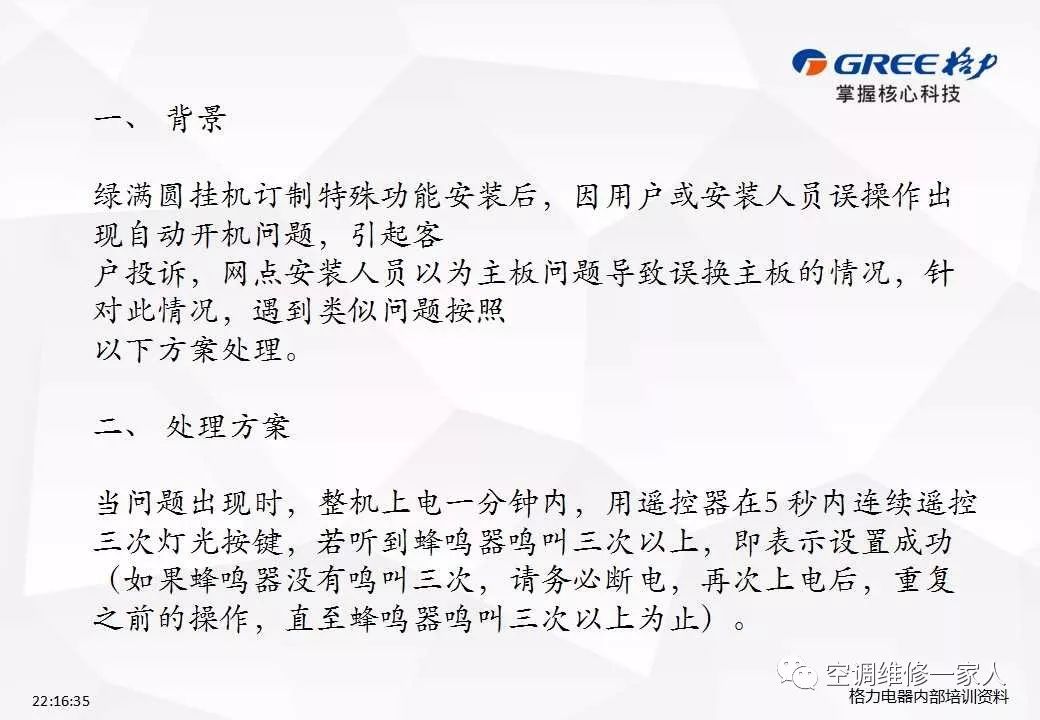

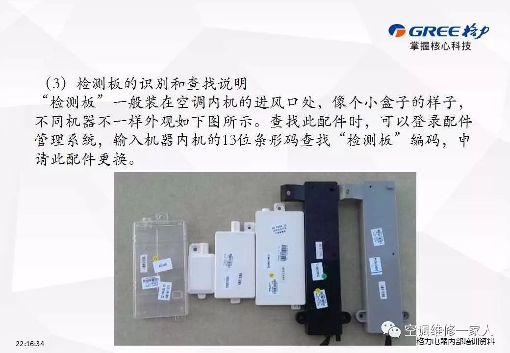

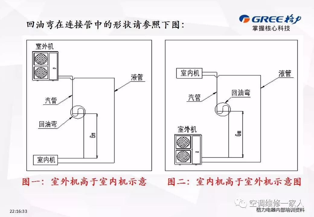

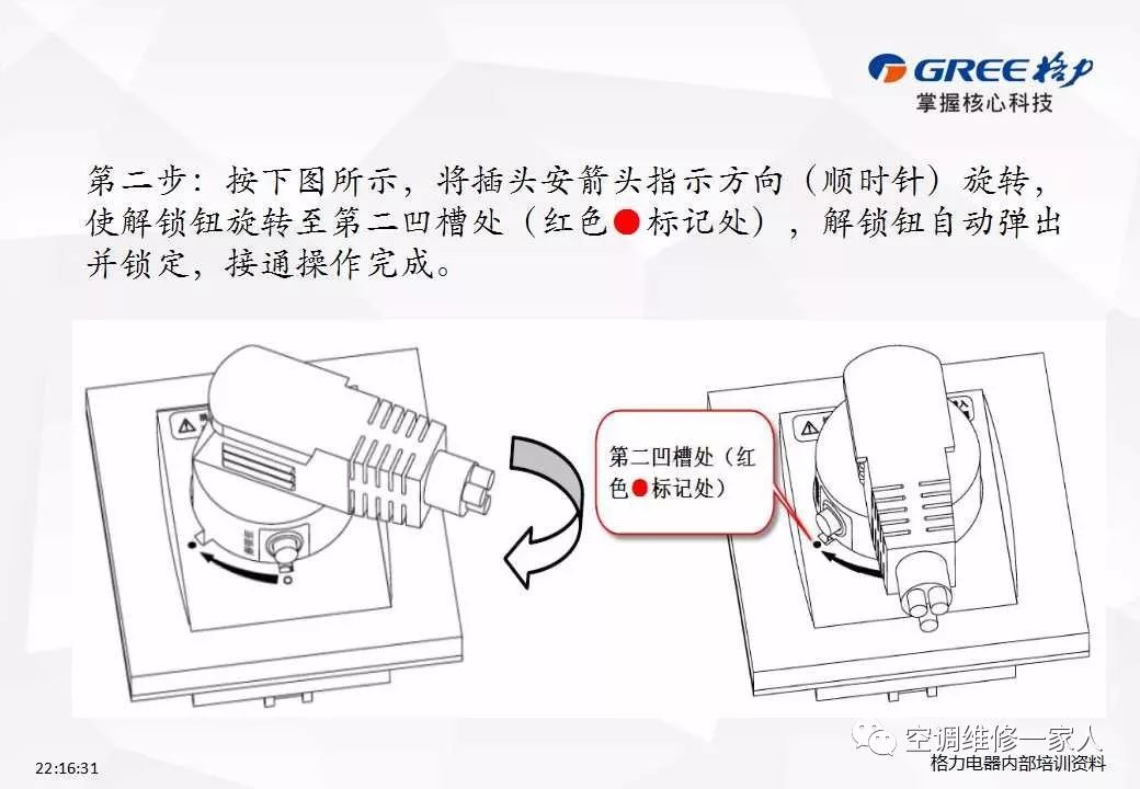

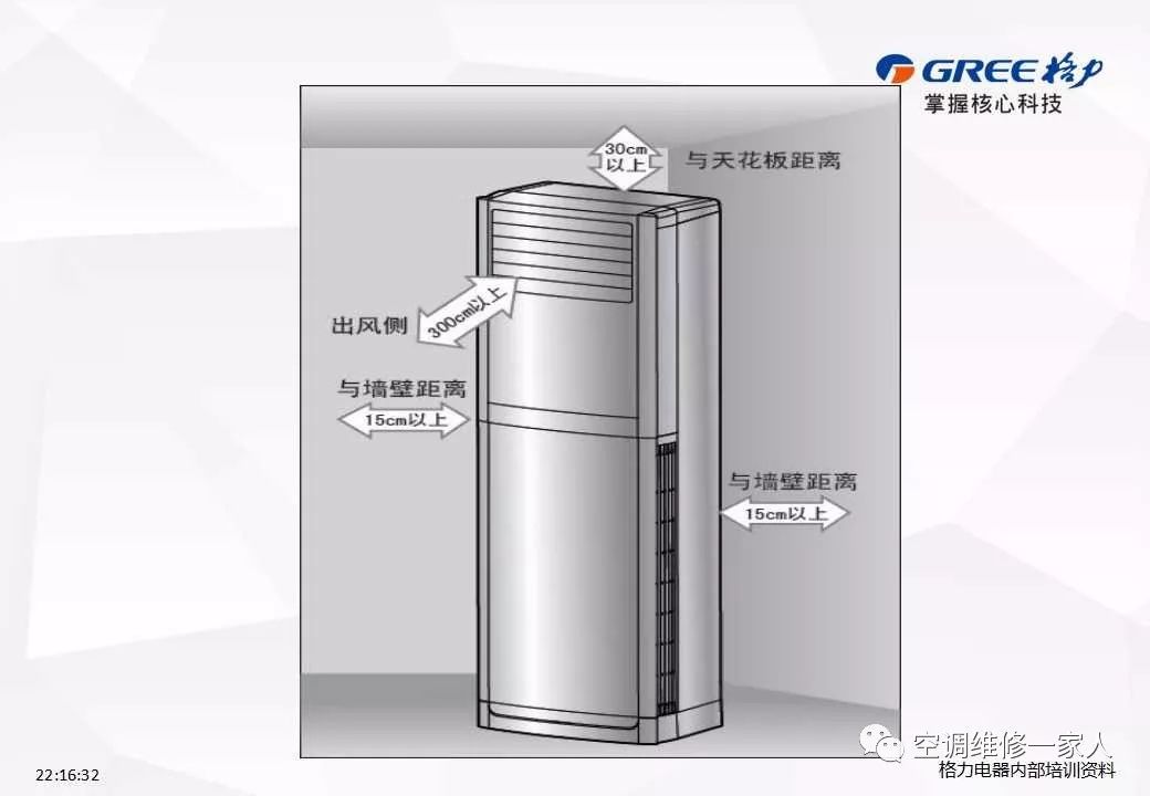

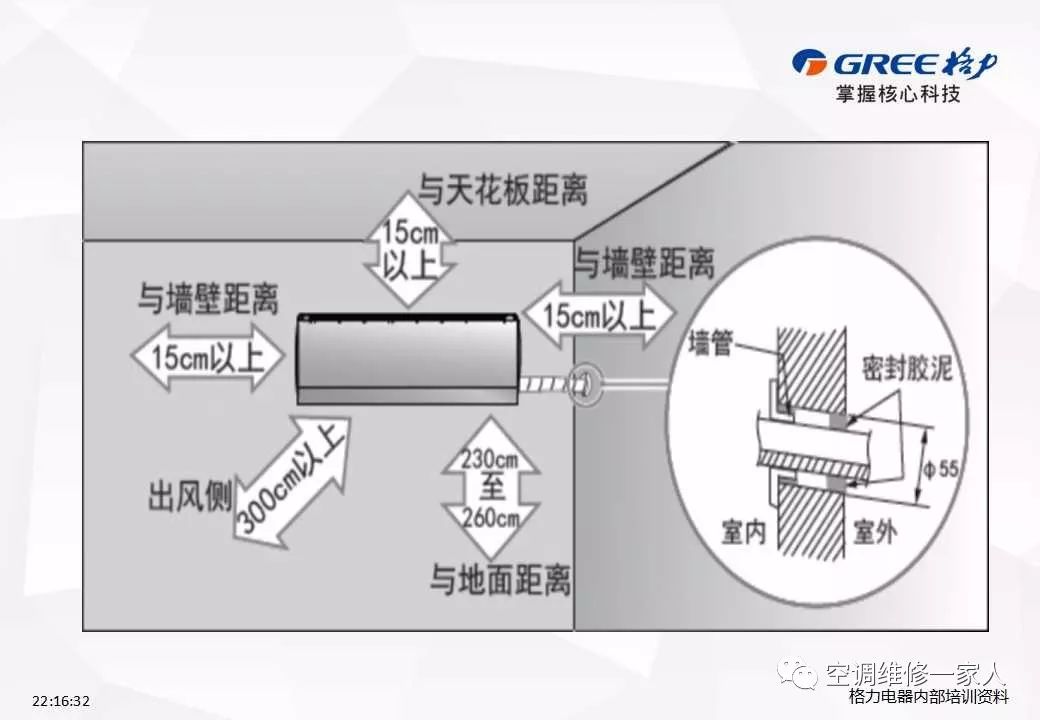

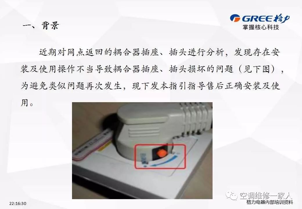

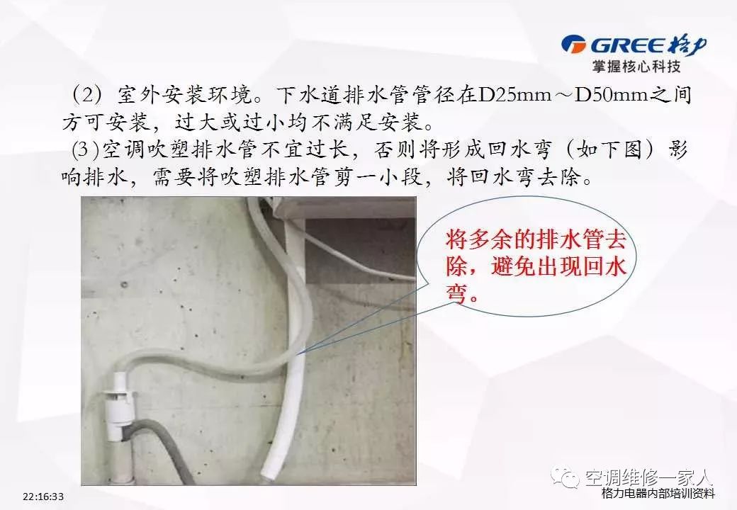

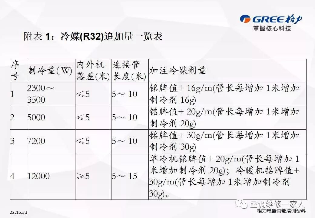

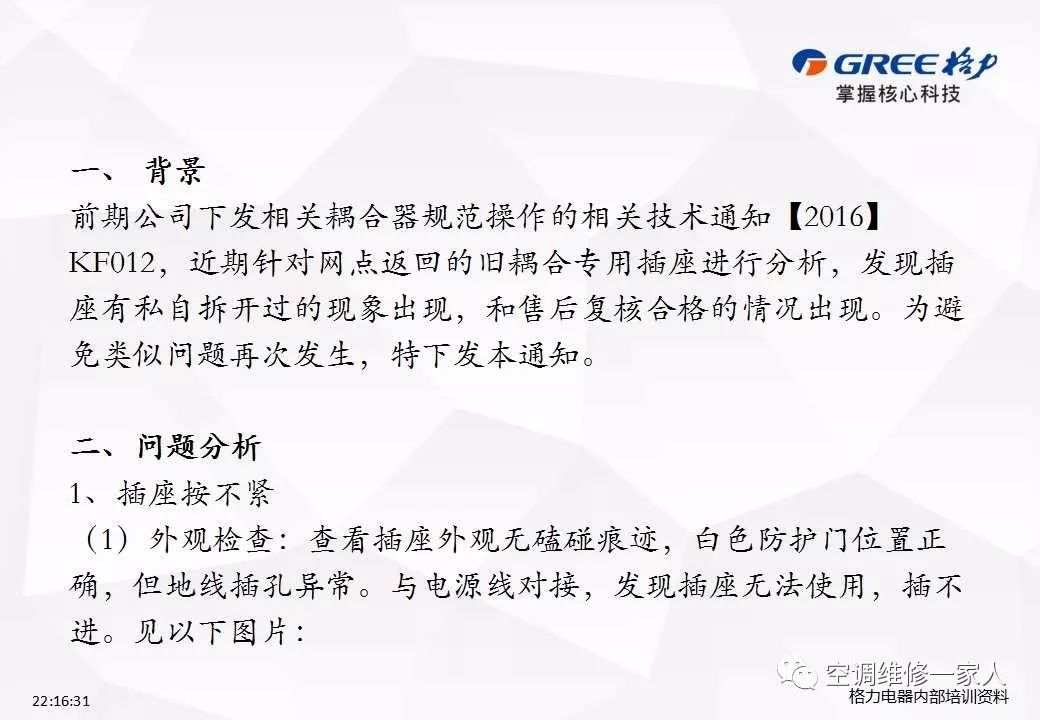

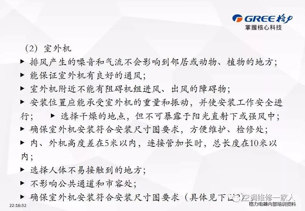

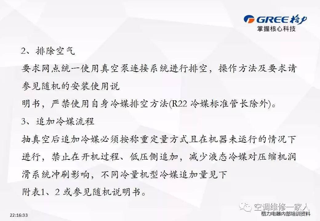

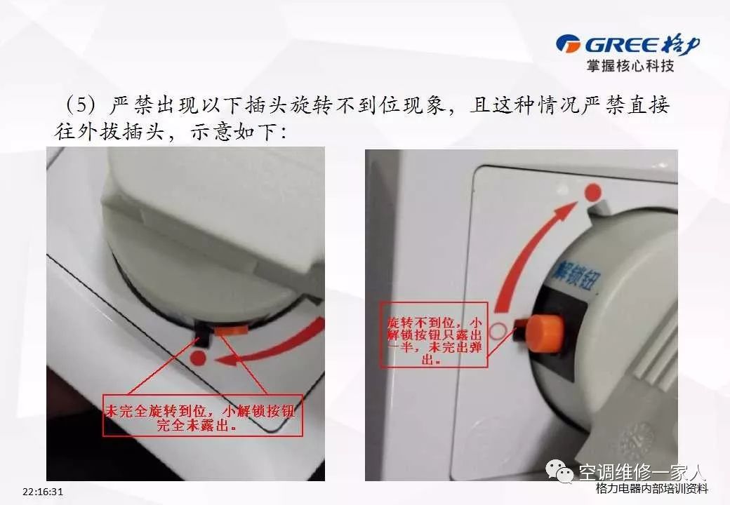

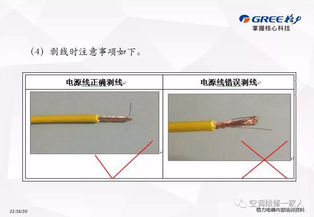

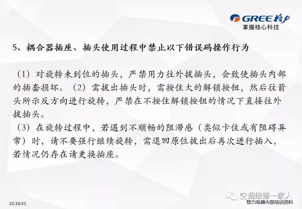

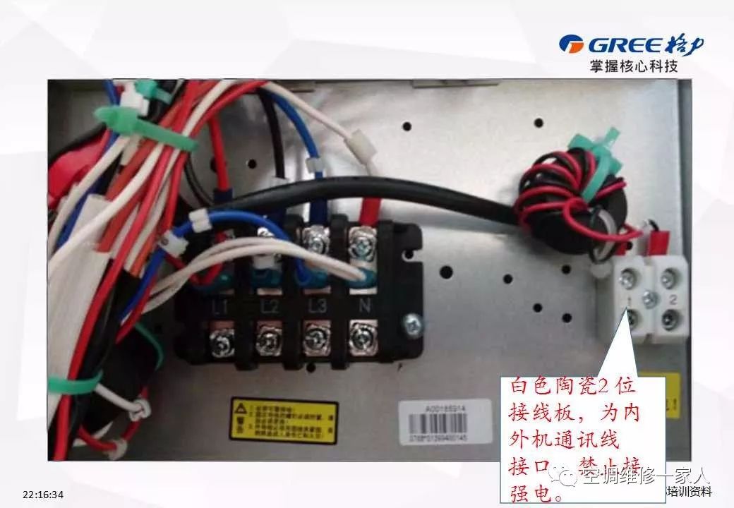

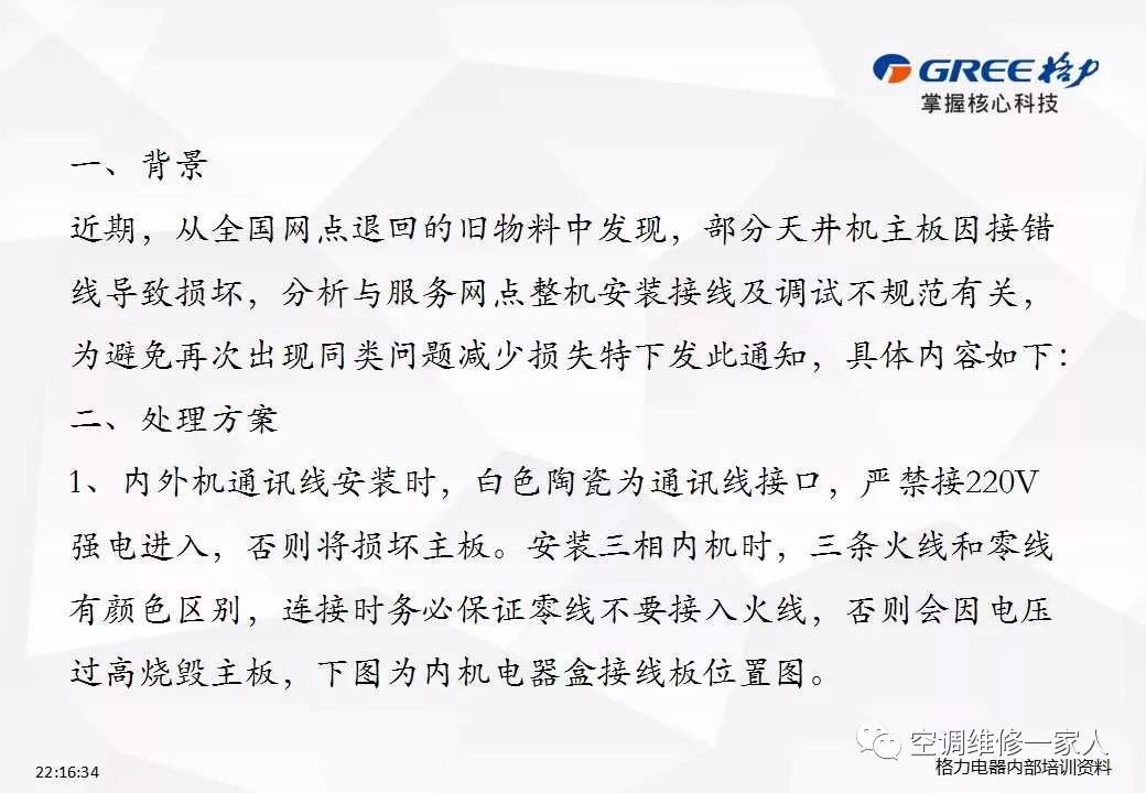

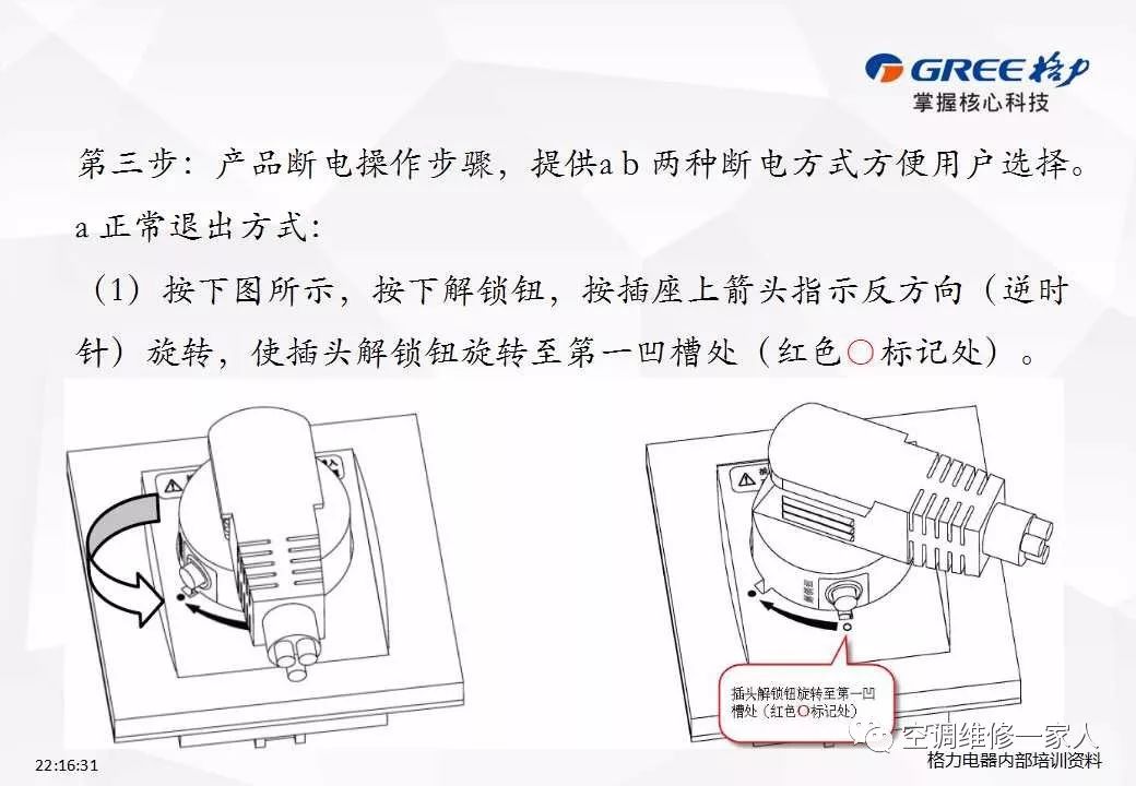

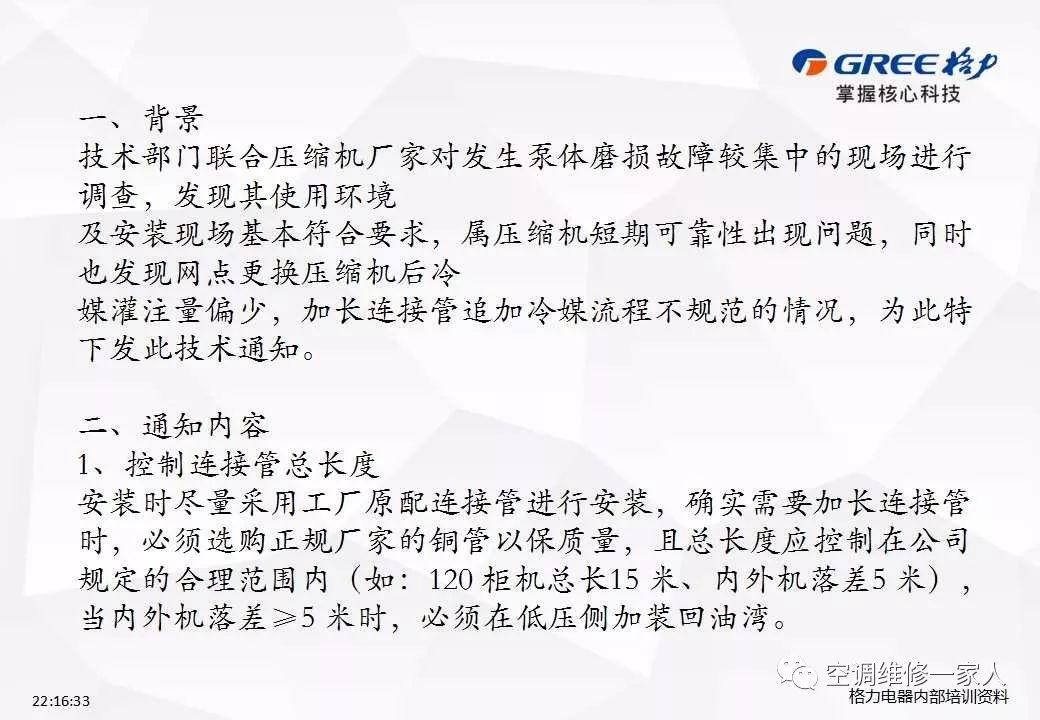

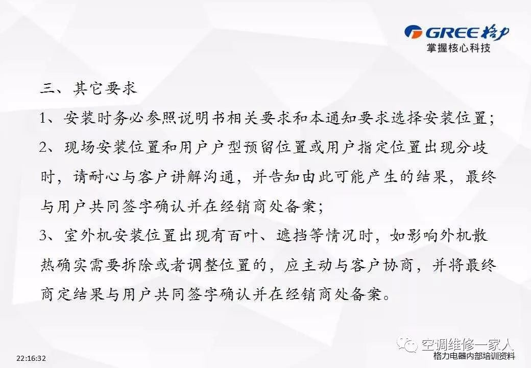

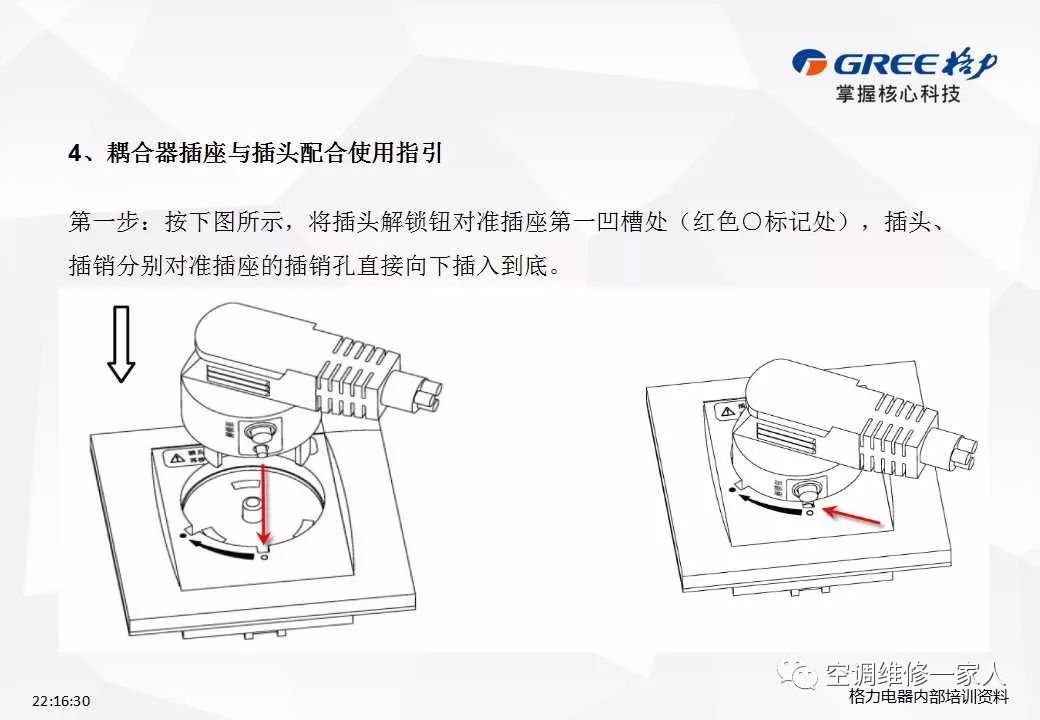

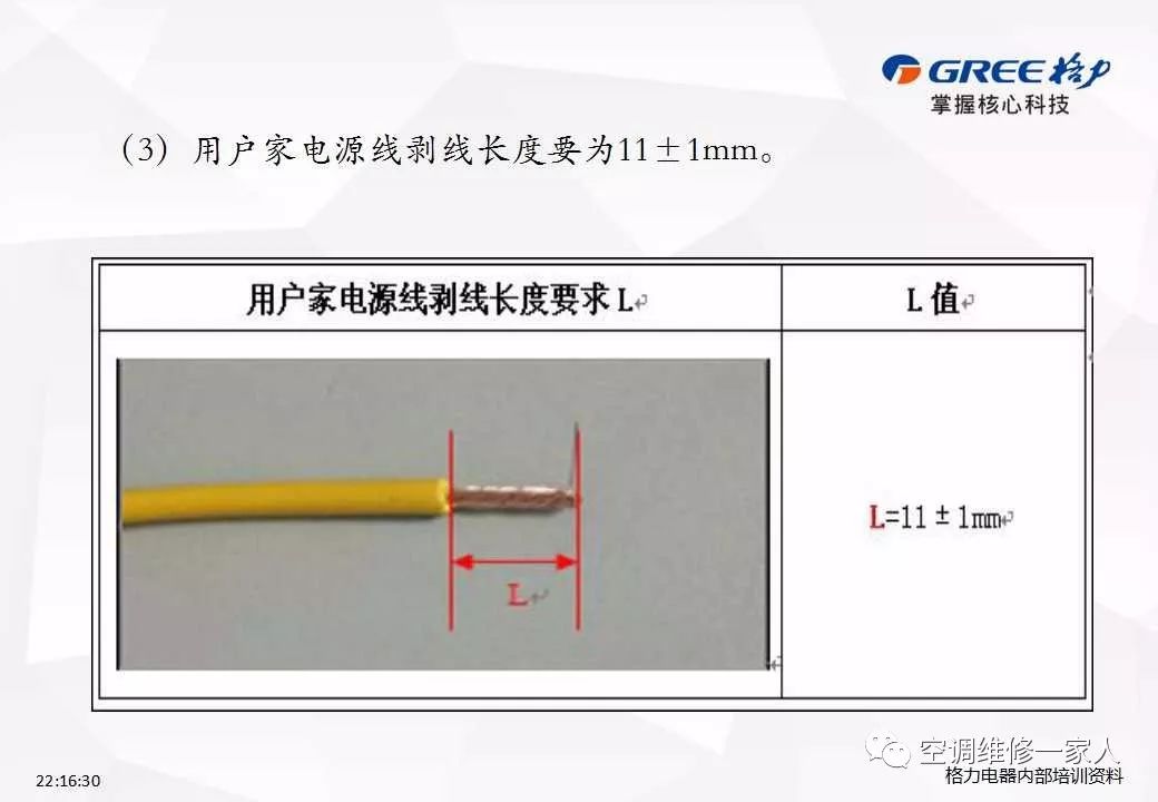

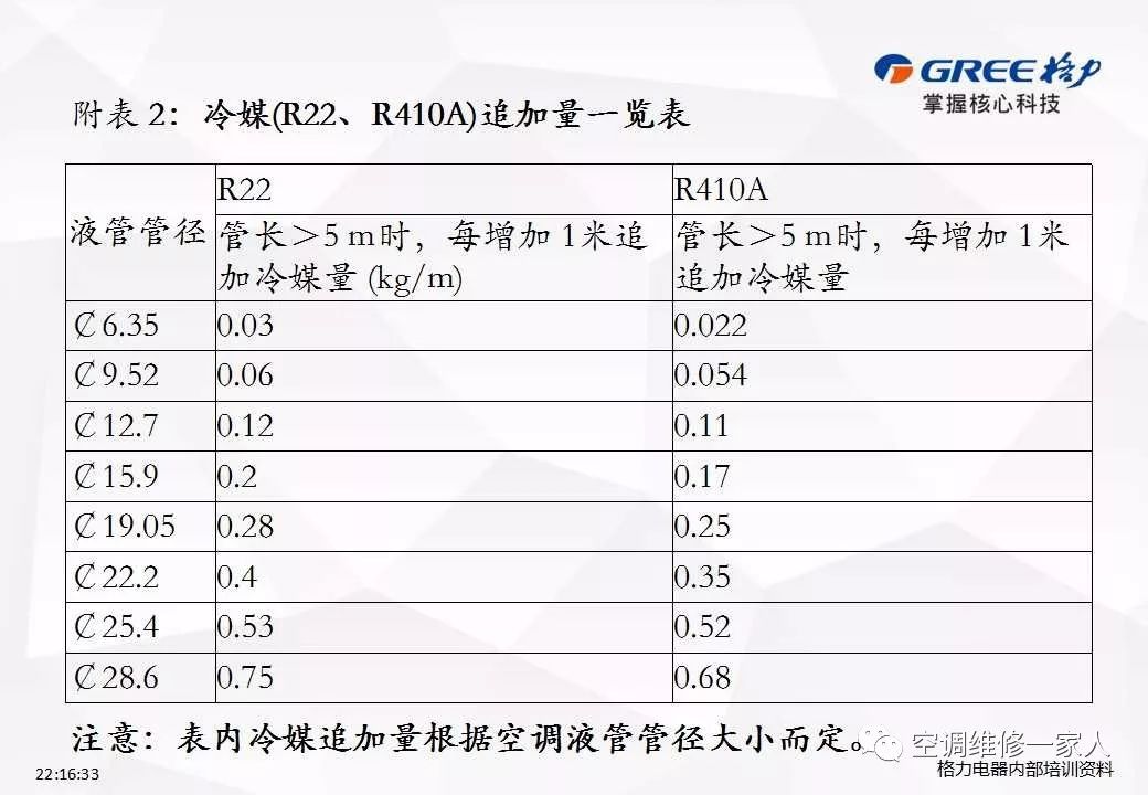

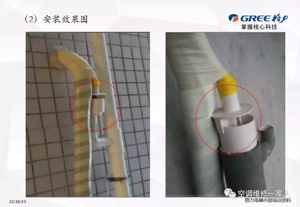

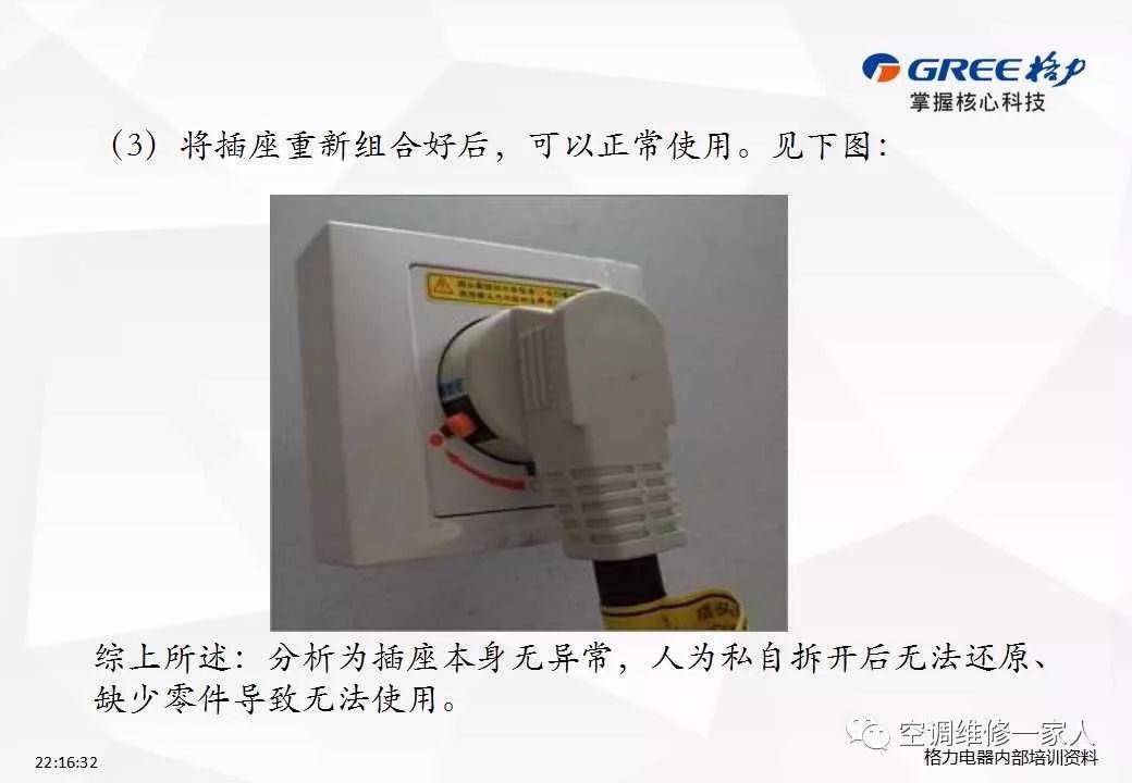

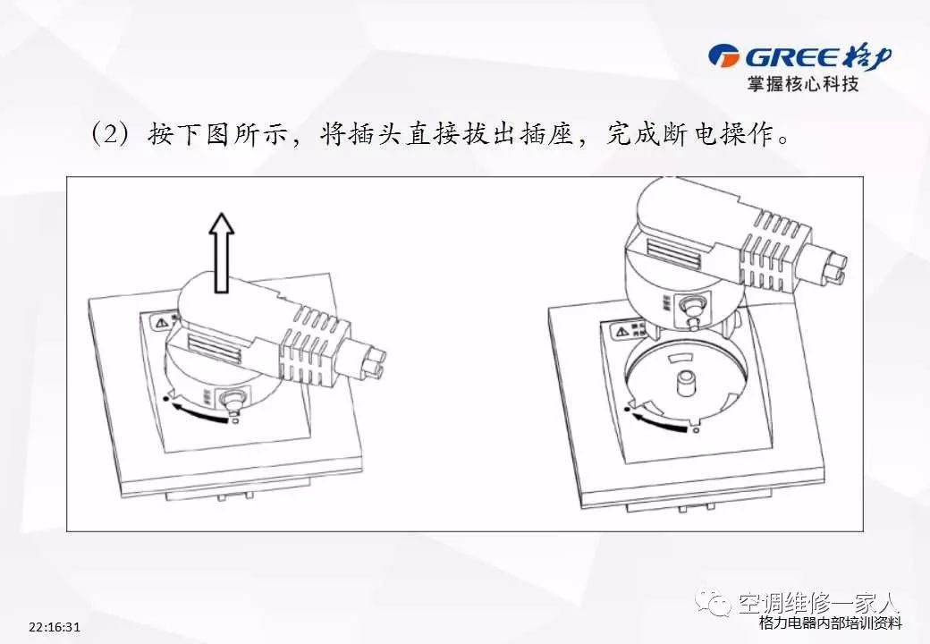

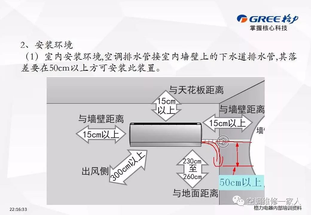

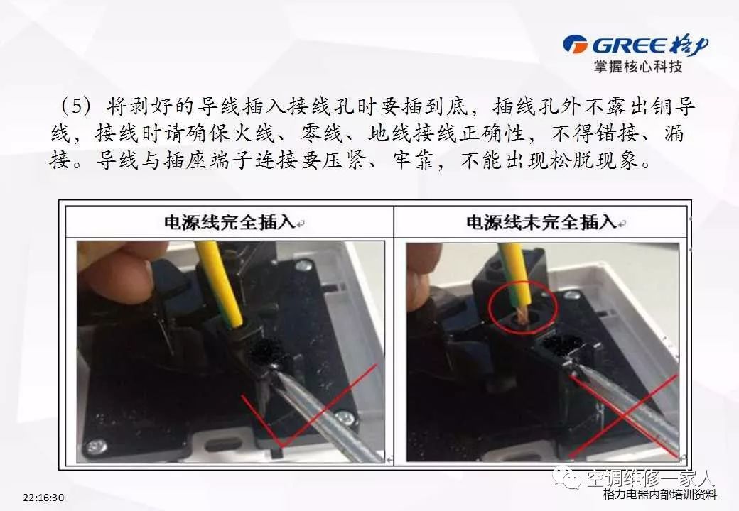

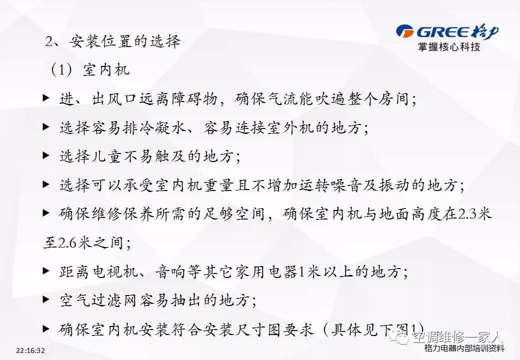

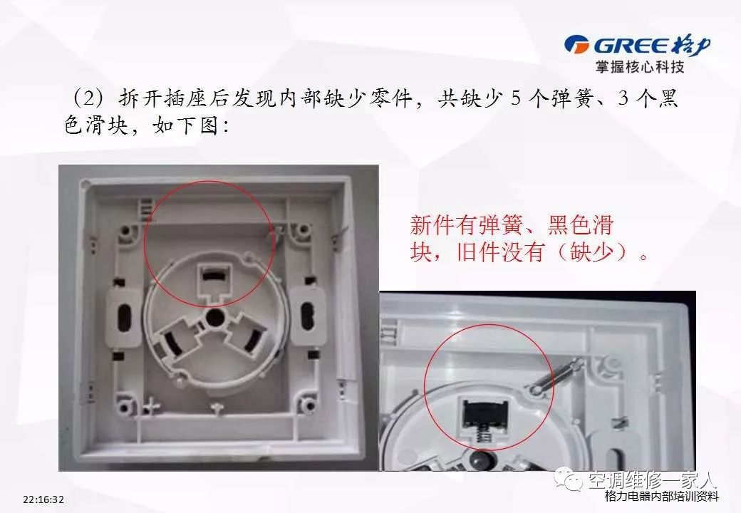

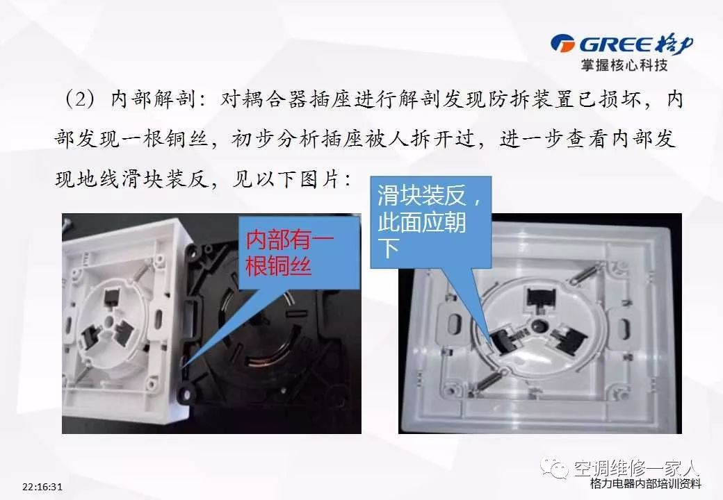

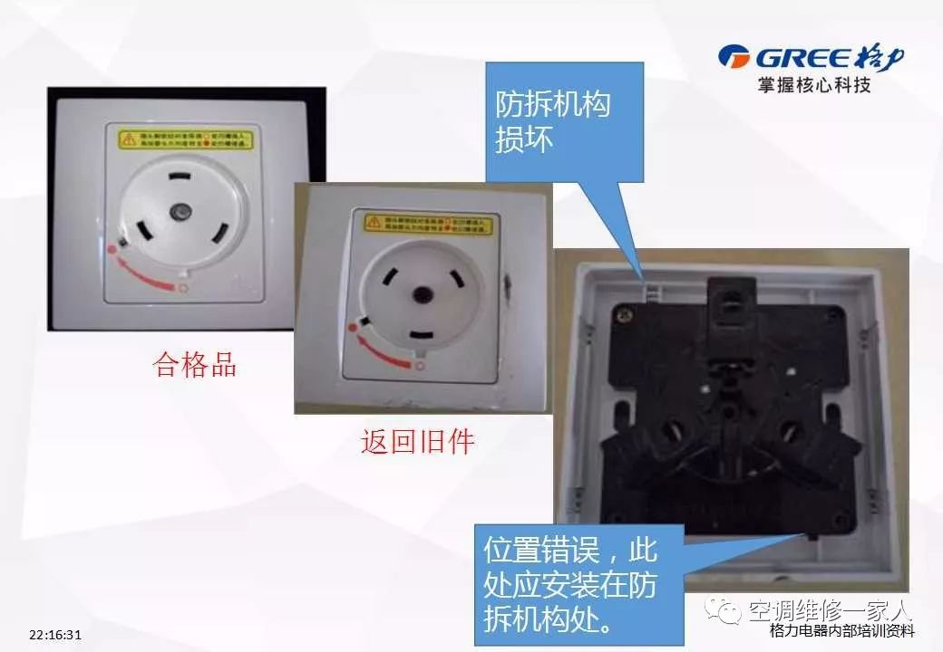

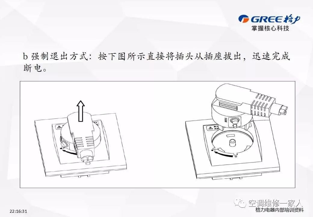

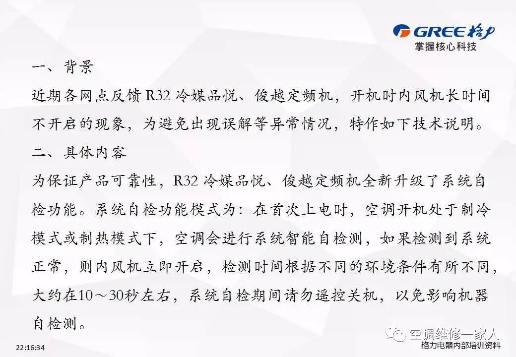

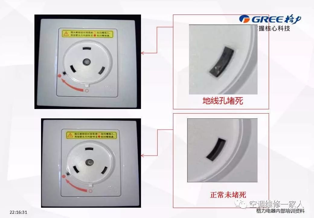

图文知识:2019年格力售后培训—安装、维修异常售后培训资料
