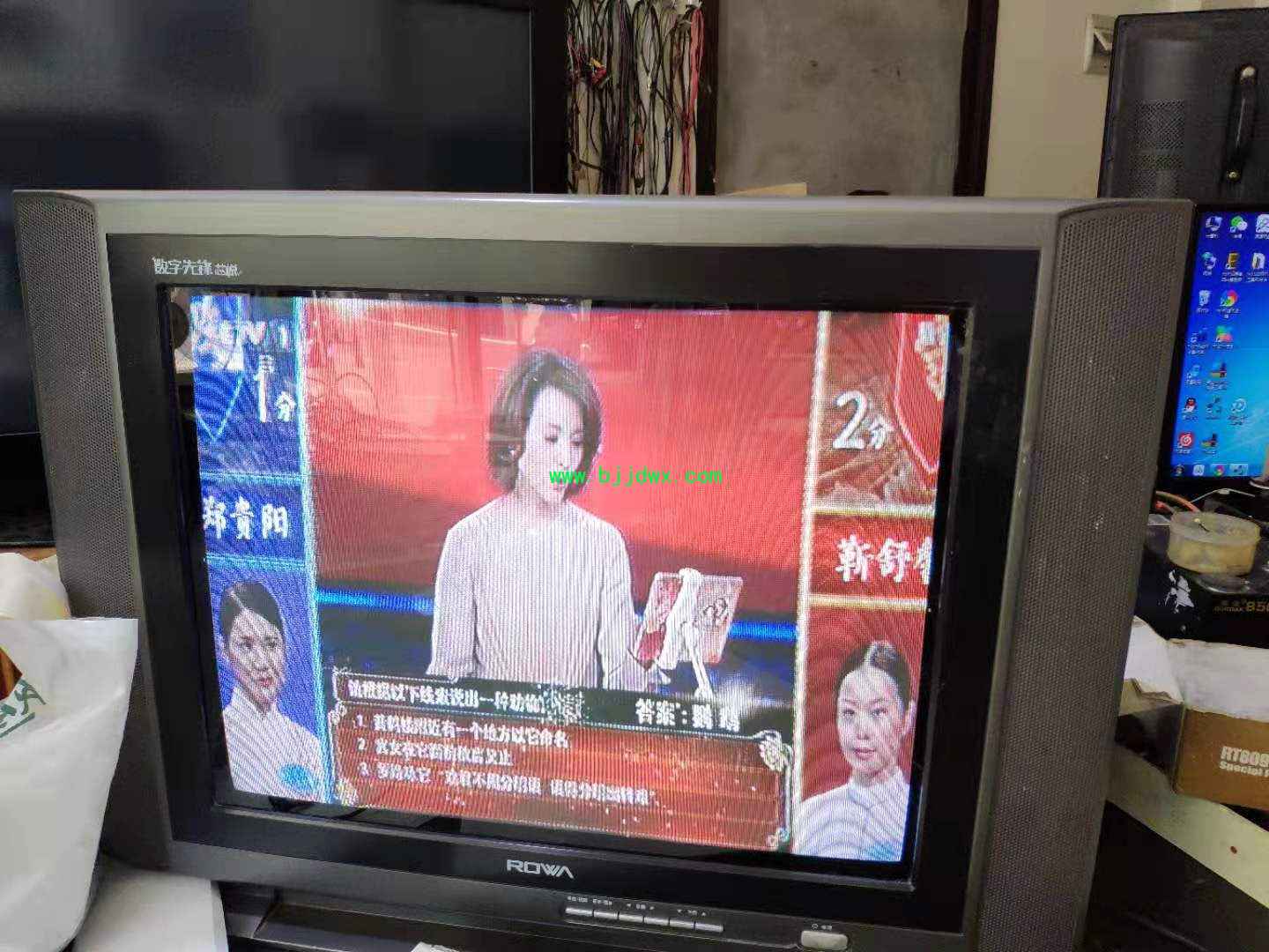

科海机顶盒显示E02智能卡通讯失败,据用户讲有一天用了半个小时,后来不行了,我检查也无法收看,恢复工厂设置,可以放一会,我还以为智能卡接触不好处理了无用,拆开机器检查智能卡插座电压基本正常3.3V,3V,2V,0V.无赖后来清空了24C128机器好了,这也是别人的经验,我当时还是怀疑的,没有想到还有用。
