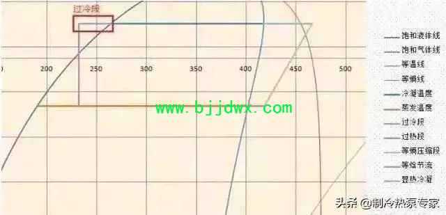

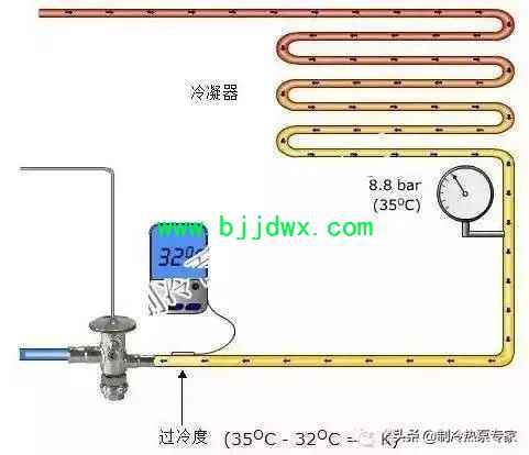

过冷”:就是将冷凝后的饱和液体通过某种装置(如过冷器)和方法进行再冷却,使其温度低于冷凝压力下的饱和温度,称之为过冷。
工程上,一般将排气压力近似看作冷凝压力,排气压力对应的饱和液体温度和冷凝器出口液体的温度之差,作为过冷度。之所以这样近似,是因为冷凝器的压降相对于蒸发器而言较小。对于风冷冷凝器,3~5度的过冷度比较合适。
一、过冷的好处
1、减少制冷剂液体在节流过程中产生的闪发气体,减少闪发气体所占容积的比容,提高单位制冷量;
2、同时提高回气的过热度,对保护压缩机不处湿冲程运转,都有一定的好处。

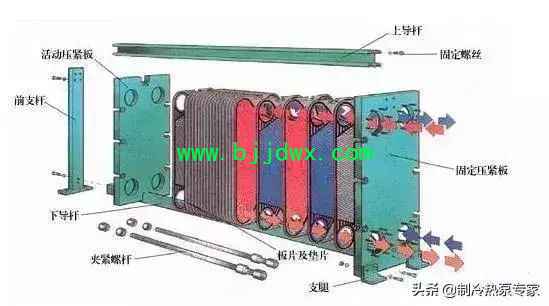

1、专门的过冷器:
加装了专门用来过冷的设备—过冷器,如套管式、喷淋式或者板换等,原理是利用比冷凝后的饱和液体温度更低的冷却水再次冷却(如深井水),一般可比冷却前再降低3℃~5℃的温度(即过冷度为3℃~5℃ )。

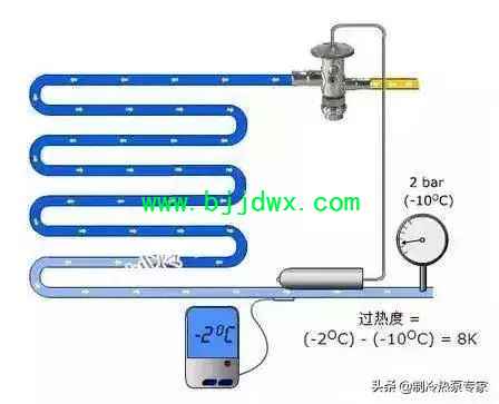

过热:过热前的饱和温度与过热后的饱和温度之差,称为过热度
过热度的测量方法:在尽可能靠近感温包的位置测量蒸发压力,并将读数换算成温度,然后用感温包处测得的实际温度减去该温度。过热度应在5-8℃之间。
过热度太高缺点:过热度偏高会引起压缩机排气温度(排气过热度)升高,压缩机运行工况恶化寿命降低。所以,吸气过热度应该控制在一定范围之内。
1、有害过热:
由于回气管(吸气管)的长度和隔热程度,使管内的蒸汽与外界传递而加热,这种现象称之为“吸气过热”或“管道过热”。这种过热会使压缩机的吸气温度升高,吸入蒸汽的比容增大,导致单位容积制冷量降低,压缩机的制冷量减少,这对制冷循环是不利的,在这问题上称为“有害过热”。因此尽量缩短吸气管的长度,以减少这种有害过热。
2、有益过热:
在使用膨胀阀的氟制冷系统中,应用过热度来调节热力膨胀阀的开启度,这种现象称之为“有益过热”。同样,氟蒸汽在经过回热后产生的过热,也属于有益过热。
