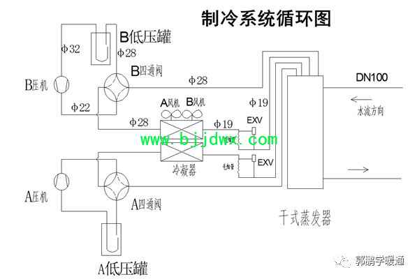

风冷模块主要规格制冷系统循环图:
1.25/30KW:
2.55/65KW:

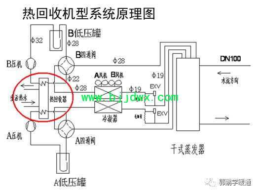

3.55/65KW:(回收量在20%~40%之间)
热回收器串连在压缩机排气口与四通阀之间的排气管上。
热回收加热方式为循环加热水。
在制热模式下不能进行热回收,冬季不能热回收。
在工程中可与热水机组合使用。
4.130KW:
5.200KW:

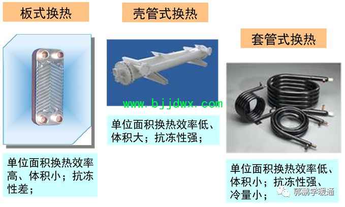

换热器:

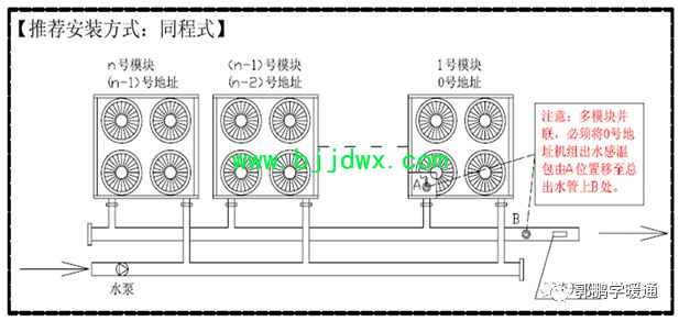

风冷模块机组系统设计指引

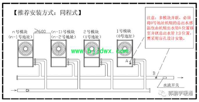

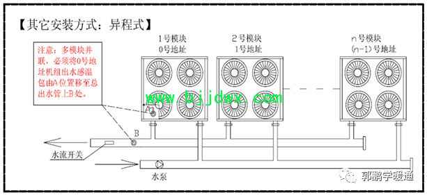

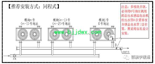

1、多台25/30/35KW并联,同程式连接(推荐):

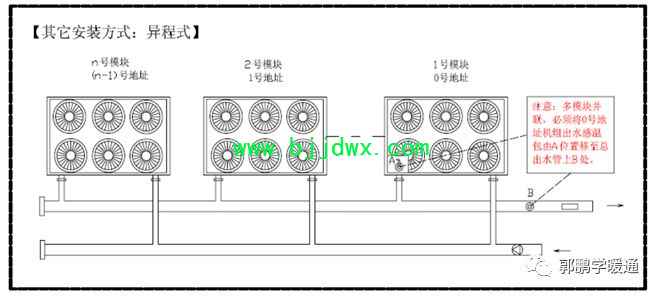

2、多台25/30/35KW并联,同程式连接(不推荐):

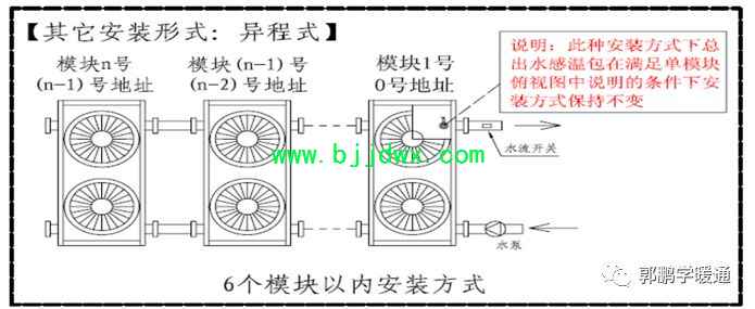

<7个模块以内的连接方式:
同程式连接(推荐):
同程式连接(不推荐):

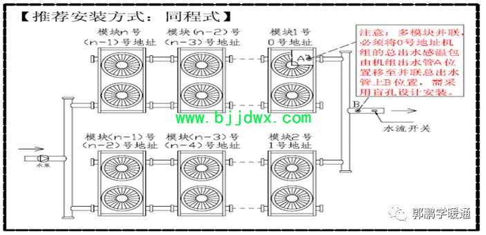

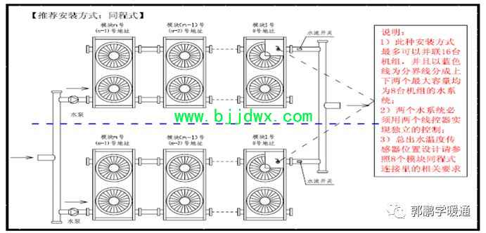

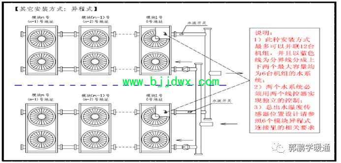

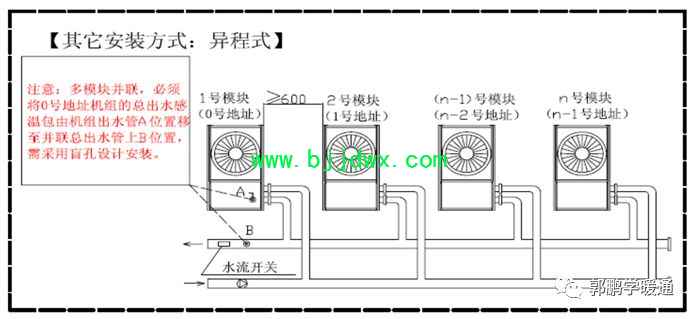

8∽16个模块的连接方式:左右并行连接
同程式连接(推荐):
异程式连接(不推荐):

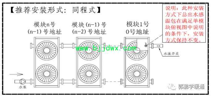

8∽16个模块的连接方式:前后并行连接
同程式连接(推荐):
8∽16个模块的连接方式:前后并行连接
同程式连接(推荐):建议使用两个线控器分别对两个水泵控制。
异程式连接(不推荐):
130KW同程式连接(推荐):
130KW异程式连接(不推荐):
200KW同程式连接(推荐):
200KW异程式连接(不推荐):

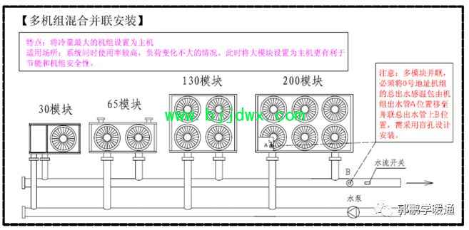

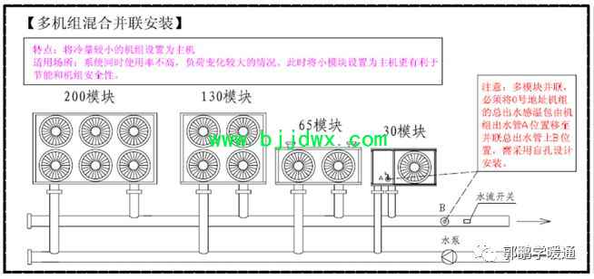

不同模块组合安装指引:

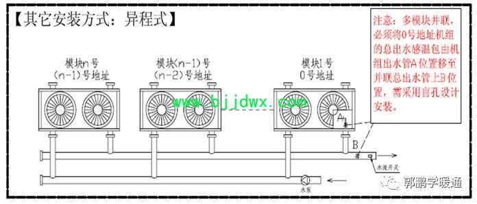

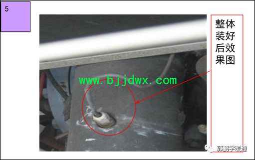

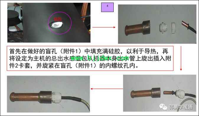

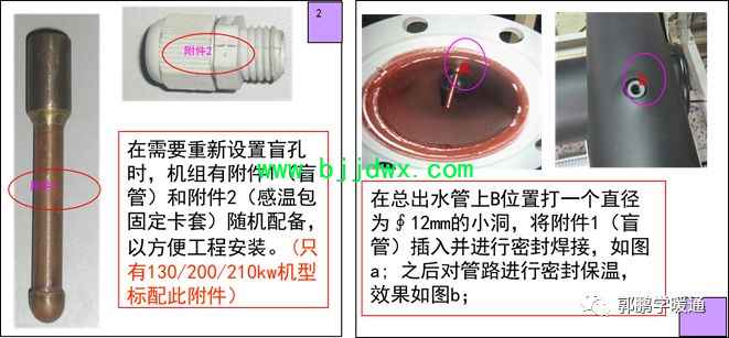

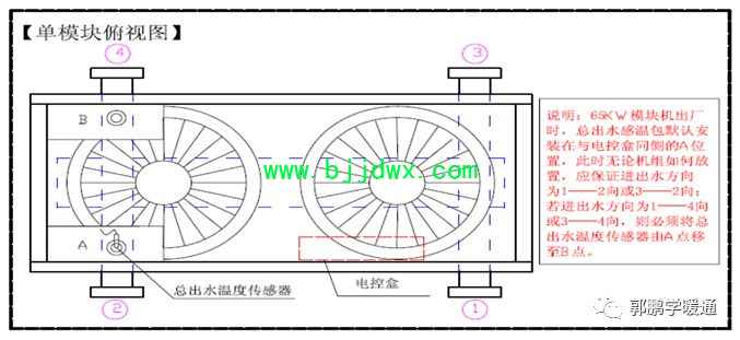

总出水感温包安装位置说明:
多台机组并联时,需要在总出水上安装感温包指引:
注意:为了保障测量的准确性,一定要保证感温包的插入深度为最底。
机组水路系统安装示意图:
热回收机型与普通机型连接图:
注意:热回收机型一定要设定为主机。

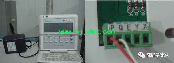

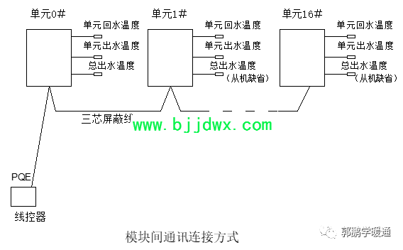

通讯方式:
线控器:
1、连接在0号地址码机组上。
2、单个线控器最多可控制16个地址。各模块机的地址码不同,控制台数就不同;一个工程中可以使用多个线控器。
3、采用三芯屏蔽线。注意安装位置要远离干扰源(强电、变频器、变压器)。
4、线控器控制连接线可达500米。

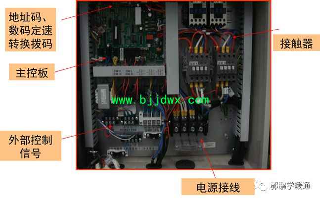

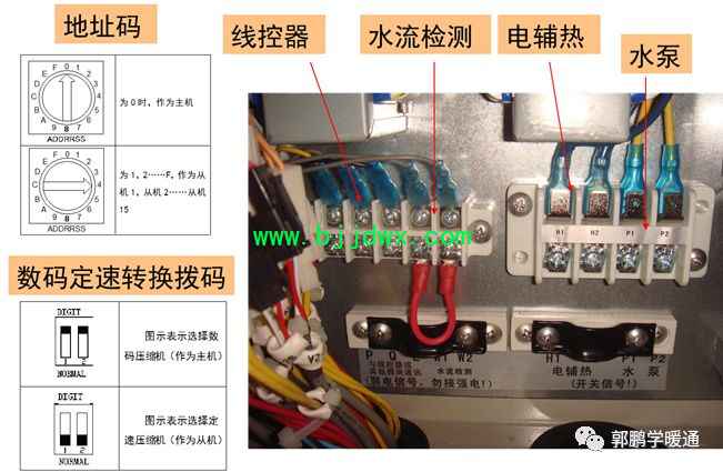

电控:

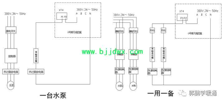

水泵控制线的连接:水泵交流接触器的控制线路必须通过主机的P1、P2接线端子。
注:水泵一定由机组控制。

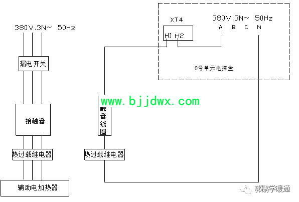

辅助电加热器的交流接触器控制线路必须通过主机的H1、H2接线端子。

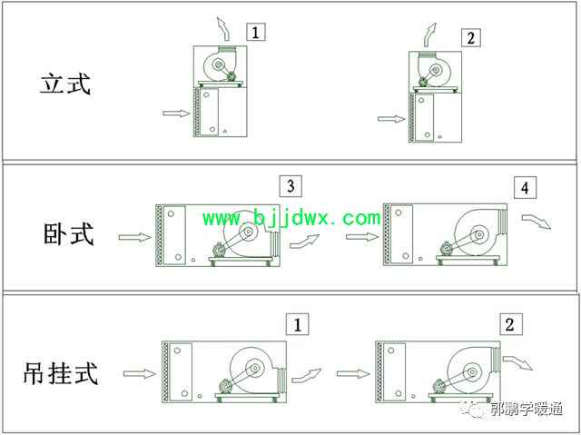

室内末端出风方向:

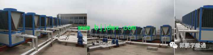

本机组可安装于已经制作好机组地基的地面、阳台、屋顶、专用平台或其他任何便于安装并可承受机组运行重量的地方,但请必须注意以下要求:
A:机组应与周围物体保持1.8米以上距离,保证机组有良好的通风条件,便于安装与维护。
B:供回水总管安装距机组应保证1米以上距离,以便于日常维护。
C:为保证机组正常运行,机组应尽量避免日晒、雨淋。
D:多台机组并排放置,应保持3.0米以上距离,以便有良好的换热效果。
E:选择距主电源较近之处安装,避免电压降过大而影响机组正常启动。
F:整机安装好应平整,郭鹏学暖通机组四周预先要设置好排水沟,且应考虑冬季机组排水问题。
G:空调机组运行噪音已经很低,但考虑到安装等因素,机组运行仍会有部分声音,为避免机组运行时的噪音干扰用户以及邻居,请尽量避免在居民区10米内安装。

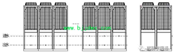

以下是多机组的布局示意图,需要注意以下事项:
1、机组的安装空间必须满足相关尺寸要求,便于检修维护;
2、机组进出水总管管径必须专业人员校核,并参考说明书推荐管径;
3、机组进出水总管与机组保持距离,便于安装维护;
4、进出水总管下面最低位置需要安装排污阀和排水阀,机组水管处必须预留排水沟。机组总进出水管参考以下规格:80冷吨及以下为≥DN80,80~160冷吨≥DN125,160~240为≥DN150,240~360为≥DN200。

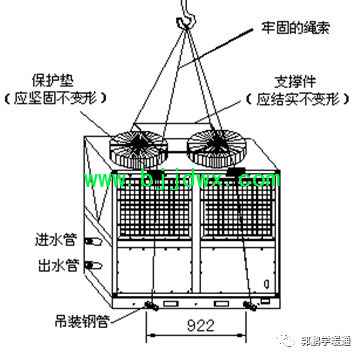

(二) 吊装注意事项
机组从工厂运至工地现场,在吊装之前应保持良好包装。在吊装时必须注意以下问题:
A:搬运时应小心轻放,保证机体垂直。
B:机组吊运时,应避免撞击到其它物体而产生滑动。同时人员应避免站立于机体下方或附近以 策安全。圆钢、吊索以及吊车的选择应参考机组的重量参数表选择。
C:为防止外表刮伤或变形,钢索与机体接触部分须放置保护垫,同时绳索之间应加支撑件,以防绳索勒损机器。吊装示意图以65KW为例,各品牌尺寸不尽相同。仅做参考。

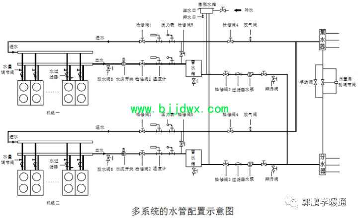

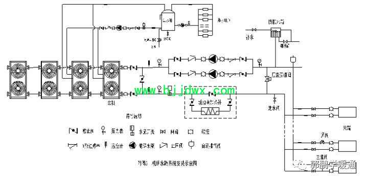

(一)空调机组配管示意图
对于多套机组的安装与单系统机组相似,以两套模块机组为例,现场安装如下图所示:
注意:
1、机组的水流量要求在无论何时,只要机组运行的情况下都不得小于铭牌标定的要求值(在过渡季节更要保证水流量,过渡季节冷凝温度低,制冷效果好,机组流量更需要充分保证,以免出水温度过低机组频繁启停);
2、水流开关作随机配件,现场必须安装于系统出水管,并按要求调节好开关量,同时接入控制系统;
3、机组水系统安装完毕后,关闭检修阀1、2,打开检修阀5,运行水泵,然后清洗水过滤器,确保水路系统干净后,将水管接入主机,准备正常运行;
4、水泵必须根据流量及所需扬程选择,可以安装在进出水总管上,为避免大压力对机组损坏,建议装在出水管;
5、压差自动调节器可以使整个系统的工作更加稳定;
6、分水器和集水器的设置使各支路的水量分配更合理;
7、机组每个进水支管需安装水过滤器,且调试完毕需要清理;
8、机组每个进水支管需要安装水量调节阀,以调节进入每个机组的水流量一致;
9、当模块组合为100KW+65KW时特别要注意调节水量调节阀保证机组进出水流量为要求的流量值,一般单个模块的进出水温差为5℃;
10、如果选择辅助电加热等辅助热源,请安装在机组出水总管;
11、为保证水阻力平衡,机组水系统请按照同程安装;
12、阀1、2、3、4作为检修阀使用,阀5系统初次调试清洗管道,或对末端和管道实施水处理工程时使用,此时将阀门1、2关闭,3、4、5和水泵开启即可,6为排水阀。

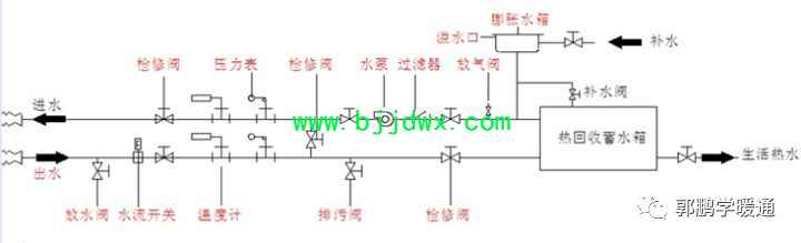

(二)热回收卫生热水配管示意图
热回收卫生热水是循环加热形式,并且是在空调机组运行时才能够产生热水,所以建议增加一个蓄热水箱,在空调运行时将热回收热量蓄积在蓄水箱内,
等到使用时,再抽取热水箱内的热水使用。
说明:回收的热水是机组制冷运行时免费产生的,所以热水量有限。

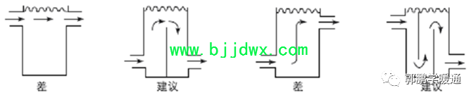

为达到上面要求的水容量,一般的场所都需要增加一个蓄能水箱,蓄水箱都需要增加折流板,避免水流短路,一般如下:

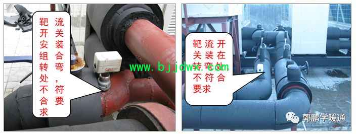

b)水流开关的安装

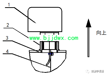

水流开关为1寸外螺纹,需要在出水总管上焊接1寸内螺纹管接头后安装,水流开关必须竖直向上,安装在直管段,直管段长度前后必须大于5倍管径(详细安装方式请参考水流开关随机配带的说明书)。风冷冷热水机组水流开关必须安装在机组出水总管路上,以便确保机组正常运行时有足够水流通,从而防止机组运行时水流不足或无水而将水侧换热器冻坏。
如图所示,水流开关件由水流开关控制器1、膜片4、水流开关接头2及一节短管3组成。当有水通过时,水流冲击膜片,膜片带动水流开关动作,使水流开关闭合,电路闭合;当没有水流通过或水流量很小的时候,会使电路断开,机组保护。
警告:
1、水流开关安装后,必须接线调试,工程施工人员在水系统安装完毕后,需要将水流开关的线接到控制盒内相应的接线端子上,通过调节杆调节通断水流量,一般推荐断开水流量值为额定水流量的65%,当于额定流量的65%时,水流开关必须断开,机组开始保护报警。在开机前必须验证流量开关的可靠性。
2、水流量开关不能短接,并且每台主模块必须接水流量开关(同一个项目可能有多个主机,此时每个主机都应接入水流开关信号)。

1)机组水系统完成后,必须将机组总的进出水感温探头安装于机组总的进出水管上,以准确感测机组水温度变化,控制机组正常运行。为让水温探头能准确感测进出水温度,建议在进出水总管增加盲孔,然后将感温探头插入盲孔内,否则机组可能出现故障。
2)循环水泵必须与主模块联锁,即让主模块自动控制循环水泵的启停;

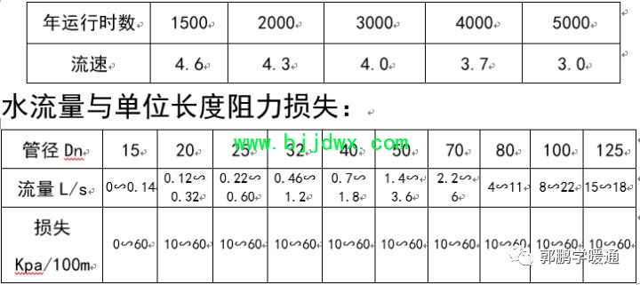

5、管路口径
在相同的流速下,管径的大小,影响到系统运行阻力,在条件许可下尽量选择较大一些的管径,以减少系统运行阻力及水泵扬程。下表是推荐的理想设计参考值。
水在管内理想流速m/s:
水在管内最大流速m/s:

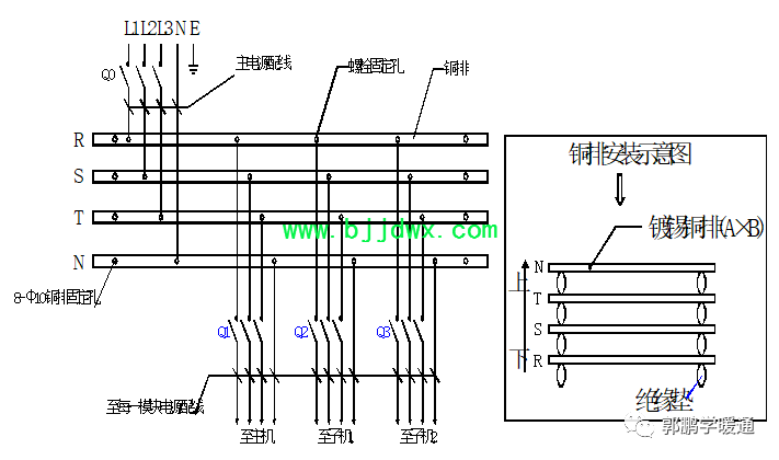

二、机组配线方式
以65KW机组为例,作如下现场安装配电示意图,其它机组依次类推。
注意:
单个模块的额定电流参考后表,标准机组额定工作电压为380V/3N~/50Hz;
Q0和(Q1/Q2/Q3)为空气开关,空气开关建议选D型;
Q0和(Q1/Q2/Q3)可任选一种使用;选(Q1/Q2/Q3)可方便单模块的维护;
现场安装时,因考虑水泵等其它负载,需根据实际选定空气开关/电线/铜排等;铜排为上下安装,参见铜排安装示意图;
两个模块以下可不需铜排;
该电气接线图为工厂建议,图中原器件为现场提供,一般出厂机器不配带。

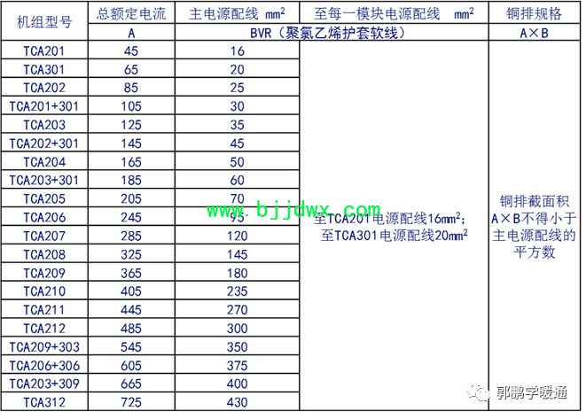

三、配线:
建议用户按下表选配机组电源进线线径,(聚氯乙烯护套软线的型号为XF或XLF)。
以上以“天加”为例,201:66KW,301:100KW,202:166KW…

3、检查配电系统
a.检查所供电源是否与说明书和机组铭牌上所要求的供电电源一致;
b.检查所有供电和控制线路是否全部连接到位,是否按接线图正确接线,接地是否可靠,所有接线端子是否全部紧固;
c.检查机组总的进出水感温探头是否采用盲孔安装到位,并能准确感知总进出水温度。

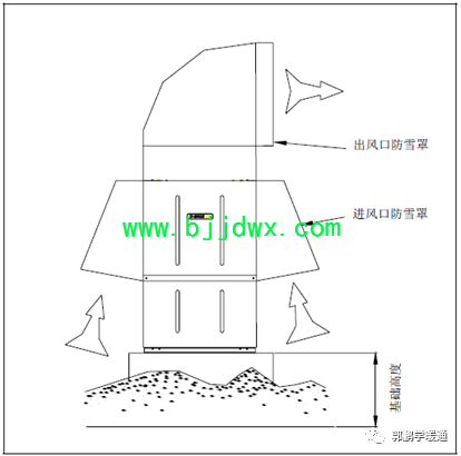

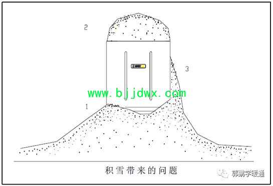

机组防积雪及防风对策:
风冷模块热泵机组应用于北方降雪地区时,为了保证机组的正常运行,必须采取一定的防积雪及防风措施。
积雪带来的问题:
1)机组下部被雪掩埋,设备被盖住;
2)机组顶部积雪;
3)冬季刮风时,积雪掩盖住机组一侧的换热器的进风口。
防积雪措施:
1)避免将机组安装于易积雪的屋檐下;
2)根据机组安装地的积雪量来设计机组的基础,使基础高度大于年平均积雪高度;
3)在机组的进出风口安装防雪罩。

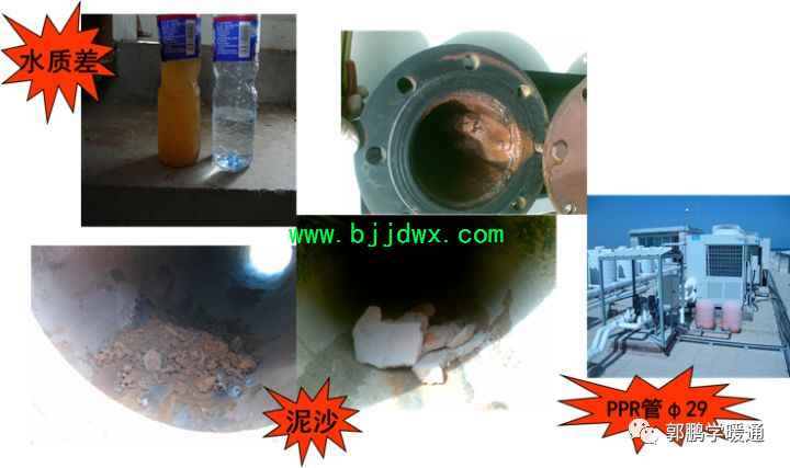

工程中设计安装常见问题:
(1)循环水泵设计选型偏小,引起水流量偏小。
(2)水管管径的选用偏小,导致水流量小。特殊是使用PPR管,连接工艺要求高,操作不当容易堵。
(3)水质不好,脏堵。
(4)水路中空气排出不干净,不安装自动排气阀或者排气阀没有安装在水路系统的最高处。
(5)系统内二通阀安装过多,超过规定的50%。
(6)多台机组并联时,水阻设计不平衡。
(7)膨胀水箱、膨胀罐设计问题。
(8)水泵单独控制,不由机组控制。
对系统的影响:
(1)水流量偏少,会造成系统内机效果差。
(2)水流量偏少,会造成压缩机频繁起停,影响压缩机回油,压缩机磨损严重,最终导致压缩机烧毁。
(3)水流量偏少,蒸发器内的冷媒蒸发不完全,容易造成压缩机液击烧毁。
(4)水流量偏小,会造成蒸发器内的水结冰,最终冻裂换热器。

水流开关问题:
常见问题:
(1)水流开关安装位置不正确。
(2)水流开关信号被短接。
对系统的影响:
(1)水流开关安装不正确,会导致水流开关不动作或误动。水流开关不动作起不到有效的水流保护,最终造成压缩机烧毁和换热器冻裂;误动作会造成机组不能正常使用。
(2)水流开关信号被短接后,当水流量偏小时机组不能检测到水流变化,就不能有效的进行水流保护,最终造成压缩机烧毁和换热器冻裂;
