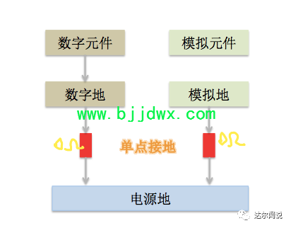

虽然我不负责PCB布线(大公司人人都是一个螺丝钉,仅仅负责其中一个部分,比如我就是负责原理图设计、电路调试),但是我要告知负责PCB布线的同事,我希望整个系统怎么布局。模拟部分和数字部分要分开布局,并且有独立的地-模拟地、数字地。但是只要是地,最终都要接到一起,然后入大地。如果不接在一起就是“浮地”,存在压差,容易积累电荷,造成静电。
地是参考0电位,所有电压都是参考地得出的,地的标准要一致,故各种地应短接在一起。人们认为大地能够吸收所有电荷,始终维持稳定,是最终的地参考点。
虽然有些板子没有接大地,但发电厂是接大地的,板子上的电源最终还是会返回发电厂入地。如果把模拟地和数字地大面积直接相连,会导致互相干扰。不短接又不妥,理由如上有四种方法解决此问题:
区别:
①磁珠对于频率不确定或无法预知的情况,磁珠不合。
②电容隔直通交,造成浮地。
③电感体积大,杂散参数多,不稳定。
④0欧电阻相当于很窄的电流通路,能够有效地限制环路电流,使噪声得到抑制。电阻在所有频带上都有衰减作用(0欧电阻也有阻抗),这点比磁珠强。
所以0欧姆又解决了一个难题——多种地的系统中的单点接地。
