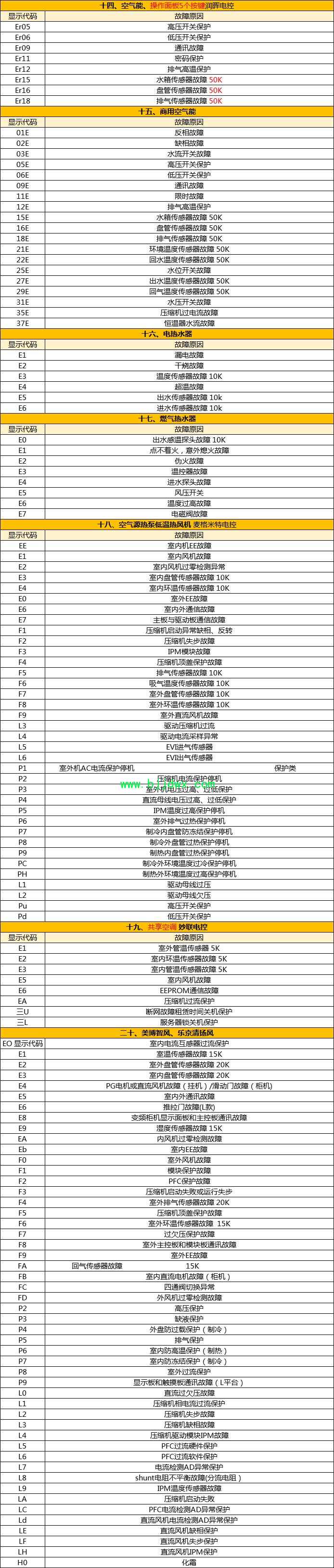

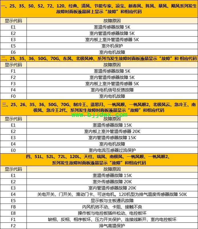

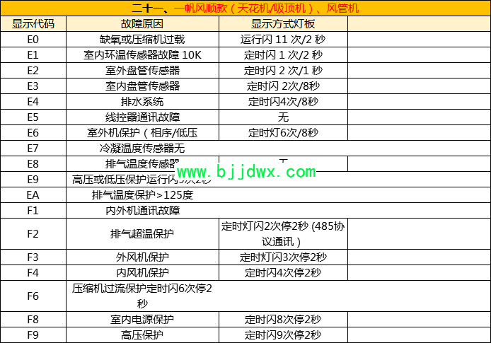

[分享] 美博空调故障代码大全

注:请根据空调铭牌的型号进行查询
