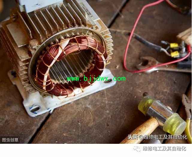

                                                                                                    电动机的绕组接地,是指电动机的绕组绝缘损坏,线圈导线与铁芯或机壳相碰。绕组接地后,线圈的有效匝数减少,电流增大,绕组严重发热,烧坏尚未损坏的绝缘,有时还伴有异常声响、振动;严重的绕组接地可能导致绕组短路,使电动机不能工作,甚至造成人身触电事故。

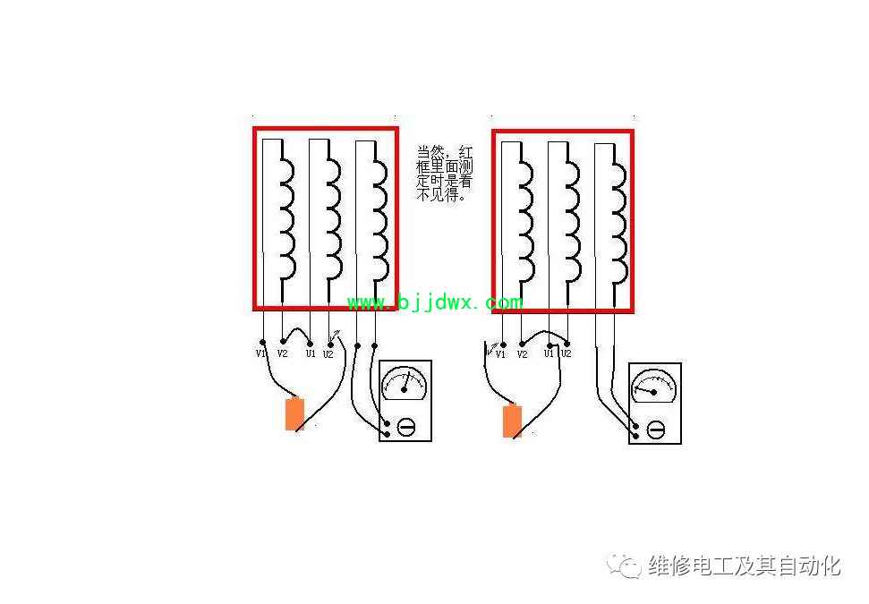

判断绕组是否接地,可用兆欧表或试验灯进行检査。当判定确有接地故障时,还应按下述方法进一步査找接地点:
(1) 直接观察:接地故障通常发生在铁芯槽口附近,接地处常有绝缘破裂、烧焦等痕迹,因此有时可以通过观察发现。
(2) 试验灯法:当接地点损伤不重,直观不易 发现时,可用试验灯法检査,检査时取一只功率较大的灯泡,用两根测棒通过导线分接于绕组和外壳,向试验灯供以低压直流电或220伏交流电。接通电源后,如果绕组绝缘良好,则灯泡不亮;若灯泡发光,则表明该相绕组有接地故障。
(3) 淘汰检査:如果用上述两种方法不能找出接地点,则必须拆开绕组进行分组淘汰检査。此时先査出接地相,把该相各极相组之间的联线断开,用兆欧表或试灯逐组査出接地的极相组,再用同样方法査找有接地故障的线圈。
找出接地点后,可根据具体情况进行处理,一般的处理原则是:
(1) 如果接地点在端部槽口附近,且烧损不严重,可在导线与铁芯之间垫以绝缘材料 , 然后涂刷绝缘漆即可,不必拆出线圈。
(2) 如果接地点在槽的里面,应轻轻地抽出槽楔,用划线板将线匝一根一根地取出(应使用溶剂软化僵硬的绕组,以便拆卸),直至取出故障导线为止,然后用绝缘带把绝缘损坏处包好,再将导线仔细嵌回线槽。重要的电动机不宜使用这种方法处理。
(3) 如果绕组受潮,应把整个绕组预烘,然后浇上绝缘漆并烘干。
(4) 如果是铁芯硅钢片凸出,划破了绝缘,则应把凸出的硅钢片敲下,在破损处重新包好绝缘。
