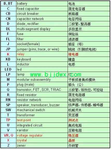

最近在画一个原理图,把一些比较好的经验分享一下,比较普通的就不提了。
1.把每个功能模块分离开来,以100,200,300……记录,并且用虚框标明。
2.输入模块在图的左半部分,输出模块在右半部分,电源在左上半部分,MCU在中间部分。
3.选择最常用的电阻和电容,缺省电阻(精度如5%,封装0603),缺省电容(精度如10%,封装0603,耐压50V),如有与之不同则必须显示出来。
4.确认在每个信号点添加测试点。
5.标号需按照以下定义:
6.地平面符号如下:
7.注明输入/输出信号的功能(简写形式),输入/输出信号的大小(电流)。电源信号注明电压大小和最大电流。敏感信号需要注明。
