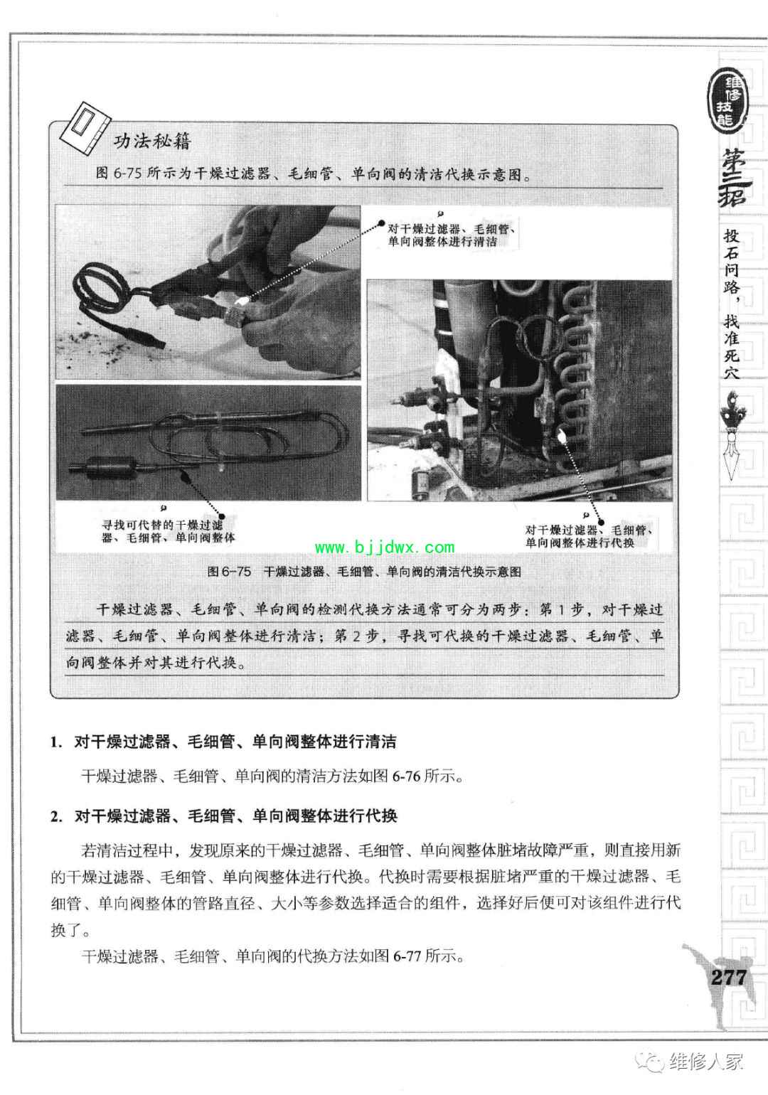

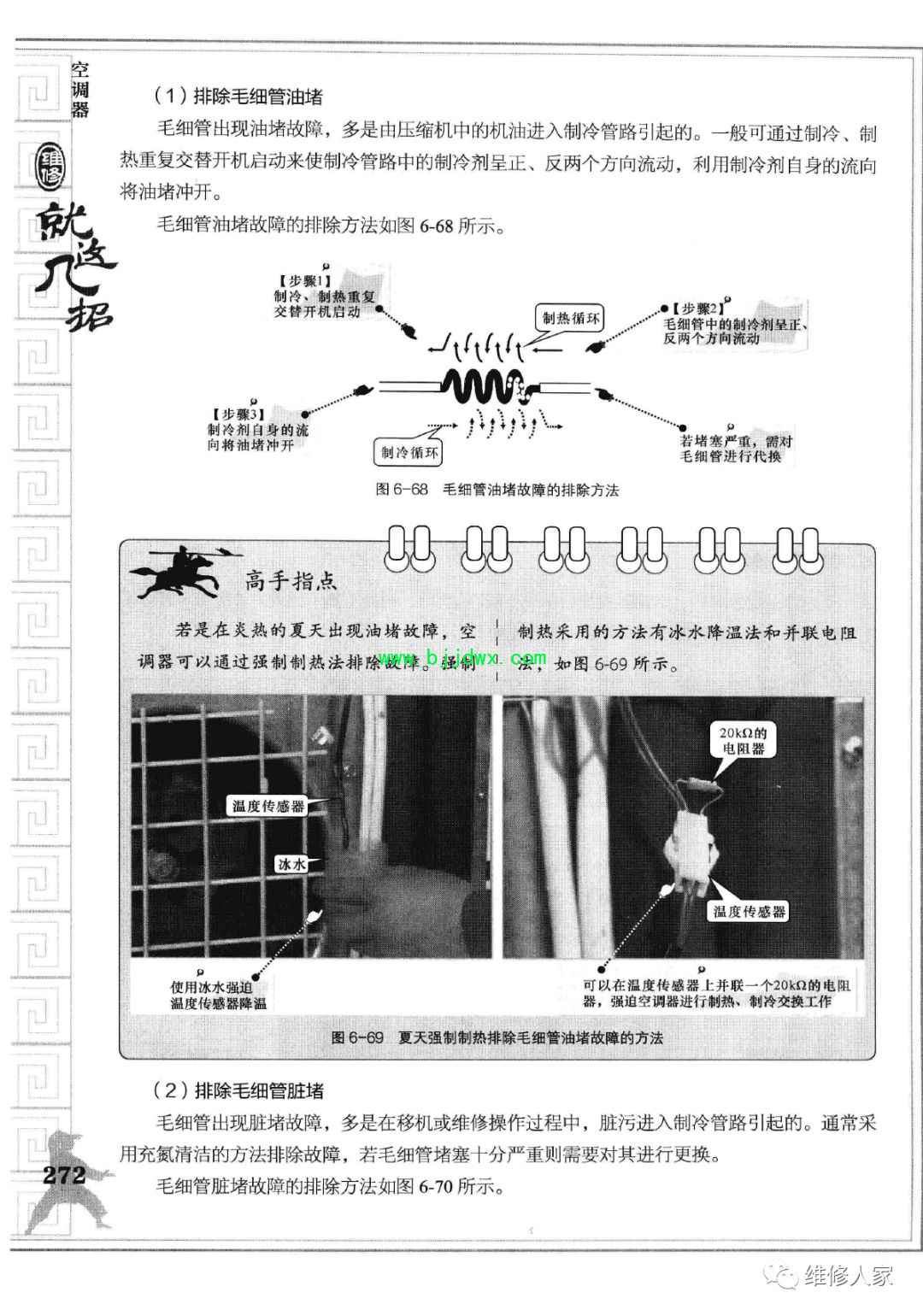

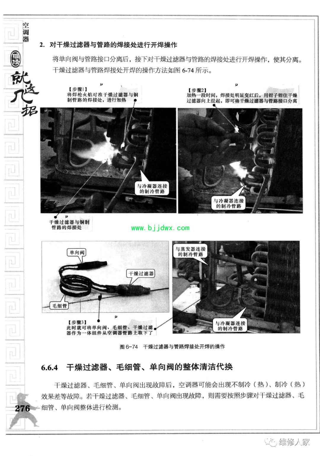

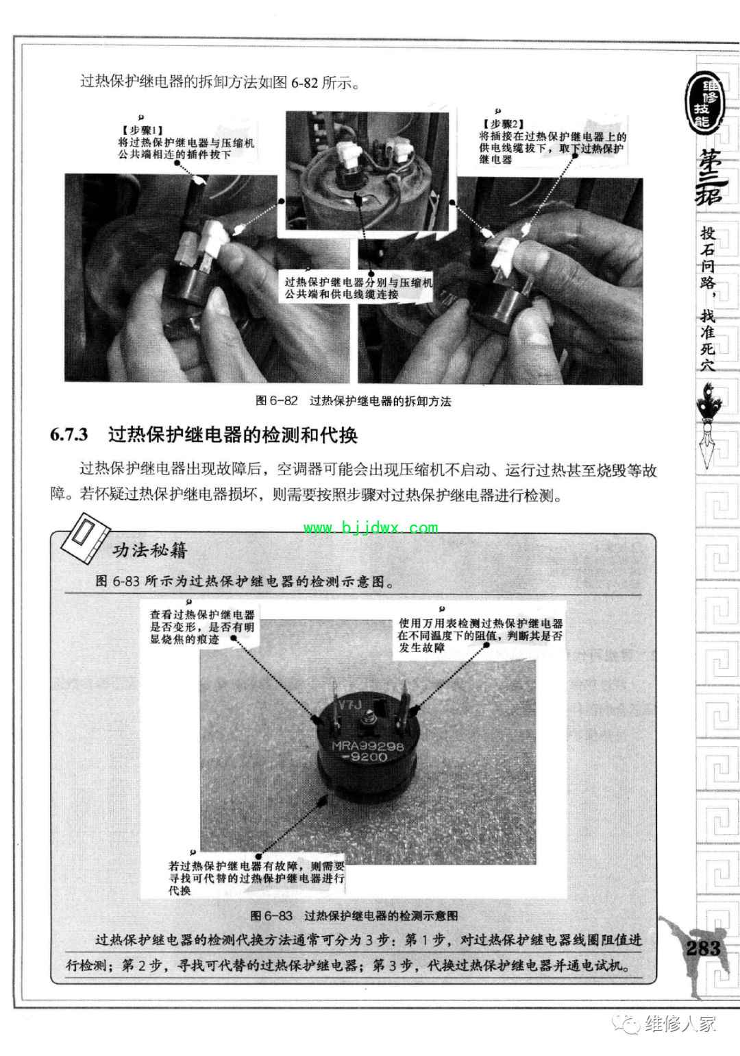

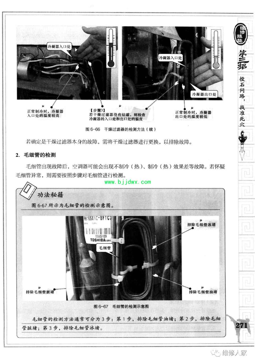

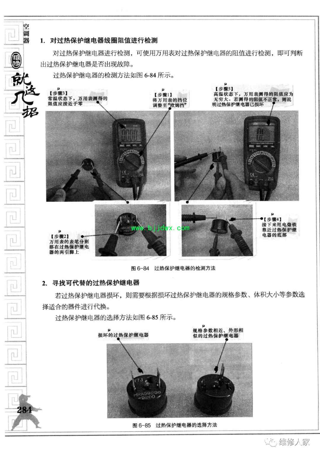

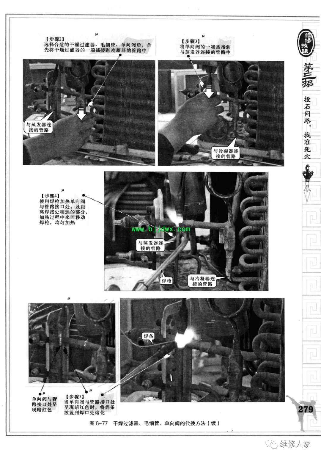

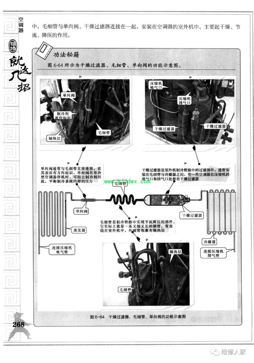

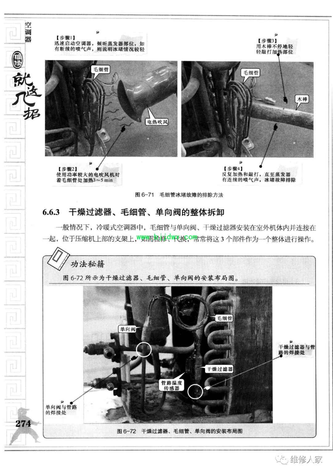

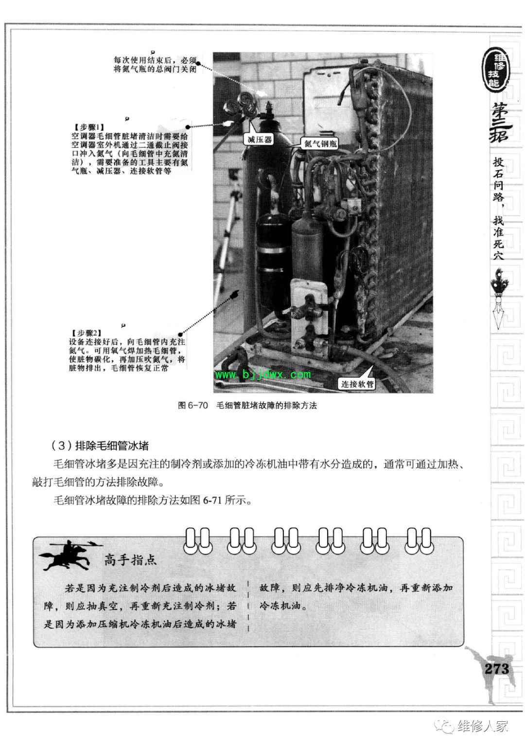

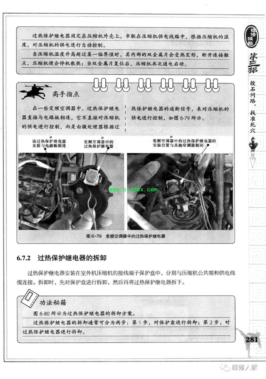

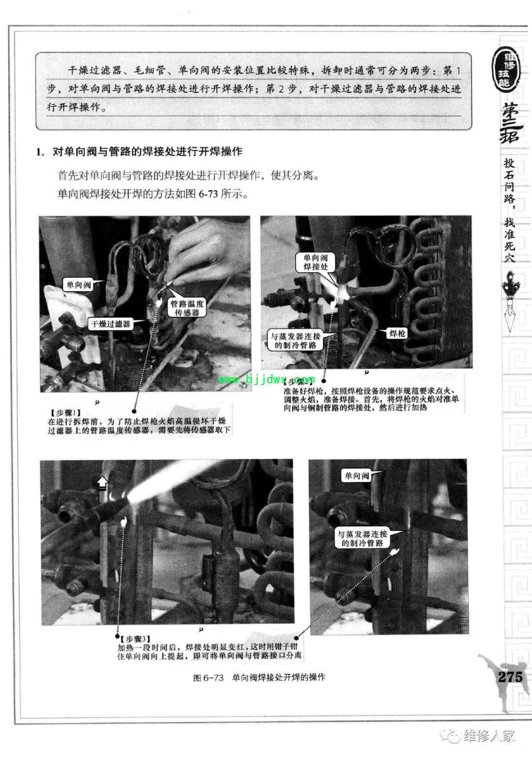

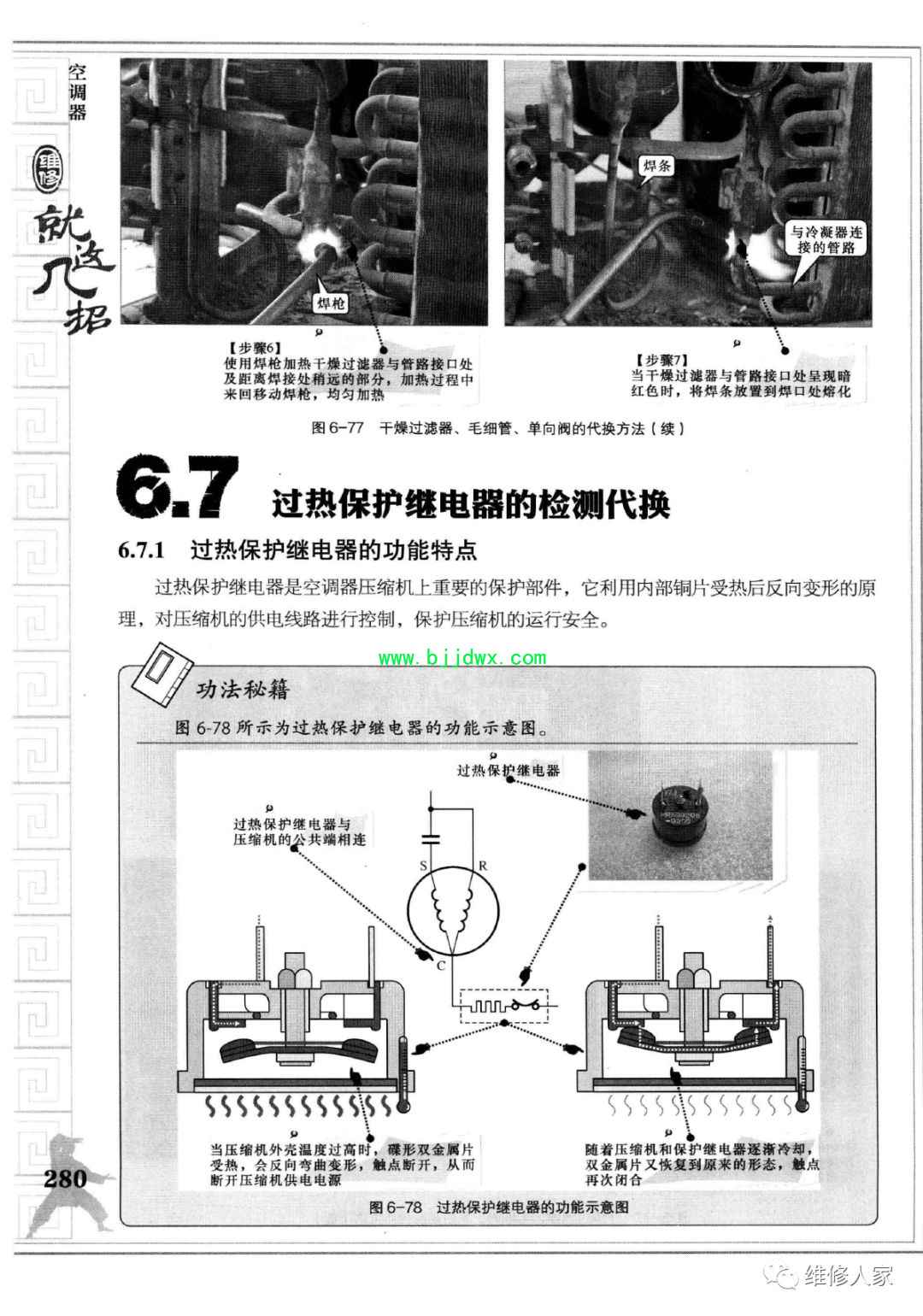

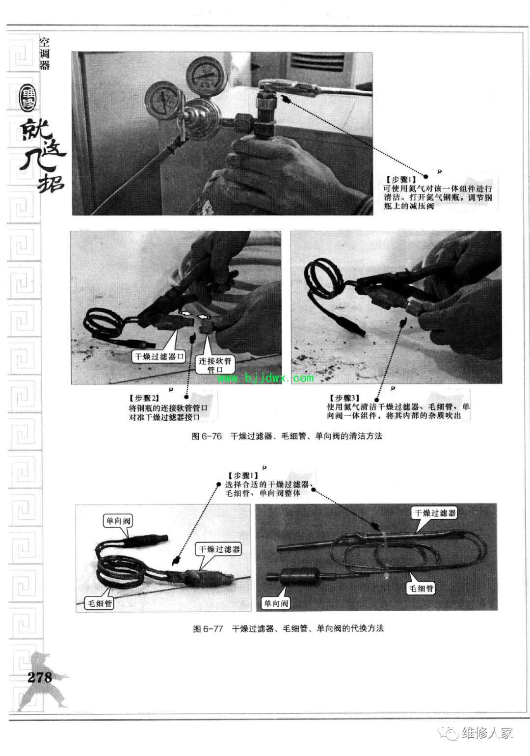

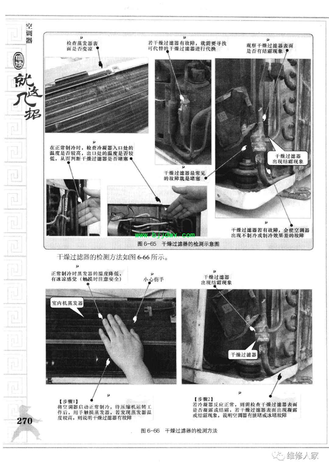

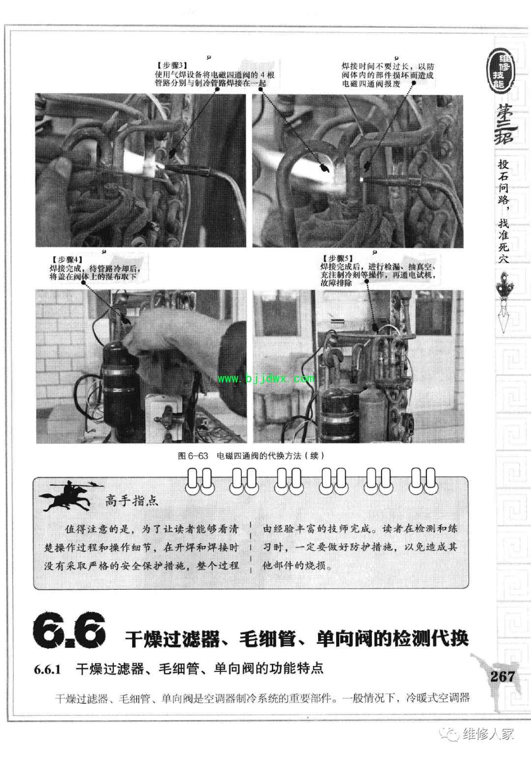

维修资料书。手机轻松学。
如字体小,可点击图片放大看。
