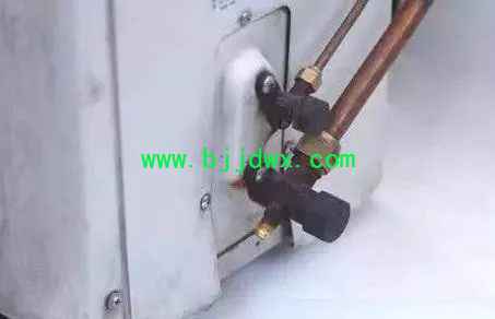

其实,空调制冷剂存储在空调设备的密闭系统内,在运行工作状态下,它在系统内通过气态与液态转换,循环实现制冷或者制热模式,正常情况下不会发生损耗
因为空调制冷剂——氟利昂,一般以高压气体的状态存在,所以一般情况下,新安装的空调可能会因为安装不当,跑掉一部分氟,但这种情况多发生在使用半年至一年的新安装空调机上,使用1年后缺氟的可能不大
另一方面,空调“三分产品,七分安装”,用久了之后,空调可能出现管道泄漏、接头不牢固、松动、沙眼等情况,导致制冷剂泄漏,但真出现了这种情况,维修后,加一次氟至少要管3-5年,维修好之后,后续使用不需再进行制冷剂的补充。
专业人士提醒消费者,原则上,氟利昂无损耗一说,也不可能出现“缺一点氟”的情况。如果维修师傅上门,说氟利昂年年都要加,或者说空调“缺几个值/压的氟”“一个值/压多少钱”,那就显得太不专业,甚至可以说存在欺骗嫌疑了
套路咋躲?
那么,空调制冷效果不好,究竟应该怎样找原因?
1、如果发现空调不能开机,消费者可以首先检查遥控器电池是否有电,一般电池半年左右建议更换。
2、遥控器的模式一定要设置在雪花状,特别是老年人,由于视力不太好,容易设置错误,或者设置的温度未达到启动(一般设置在25度-26度之间)。
3、排除遥控器的因素,下一步,可以用手背感受一下室内机出风口的温度,或者将温度计放置于出风口进行测试,如果进风口和出风口有十几度(13-17度)的温差,就说明空调在制冷。
4、打开空调15分钟后,在能够着外机的地方摸一下这两个阀门,会有很大的温差,细管如果结霜就是缺氟了,粗管结霜则是内部系统流通不畅。
5、30分钟后,室内温度是否达到了设定的温度,也可以拆开面板,蒸发器上是否布满冷凝水,如果没有结霜或者结冰就是缺氟了。
