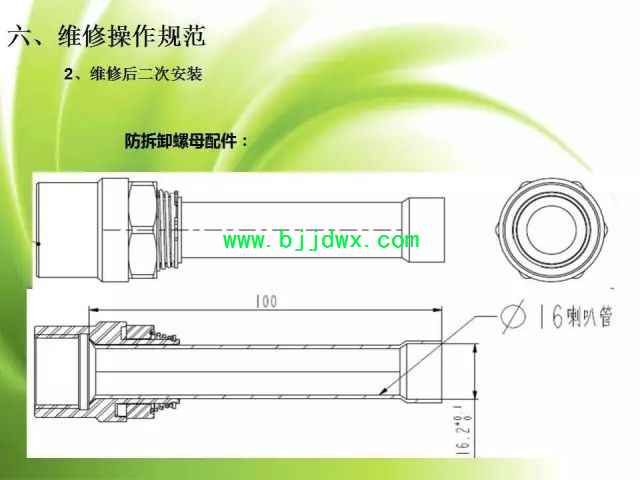

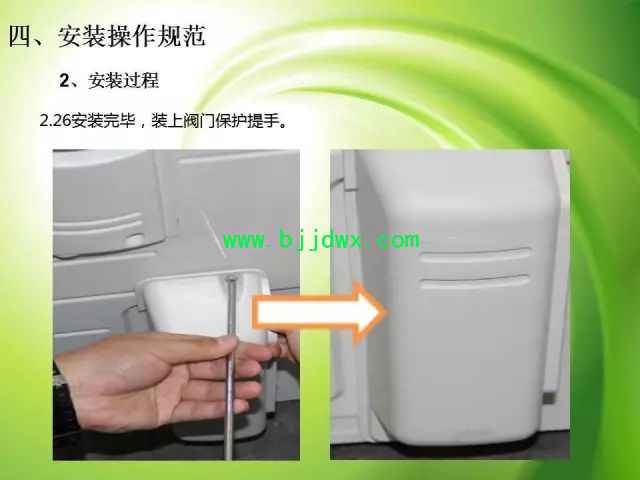

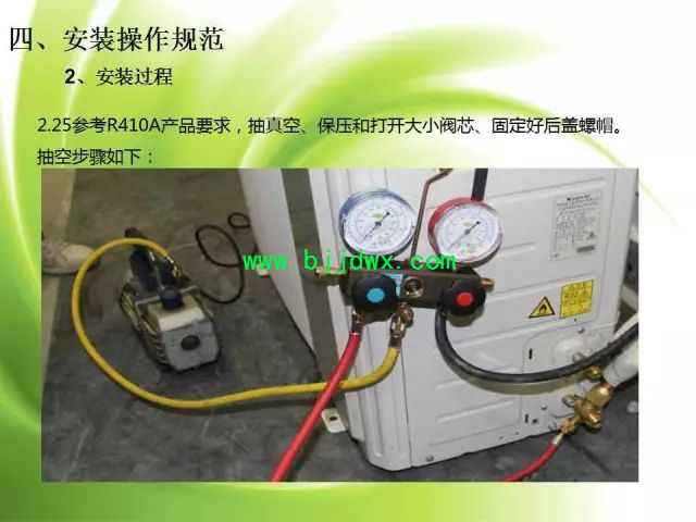

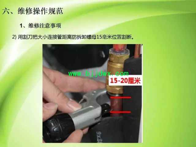

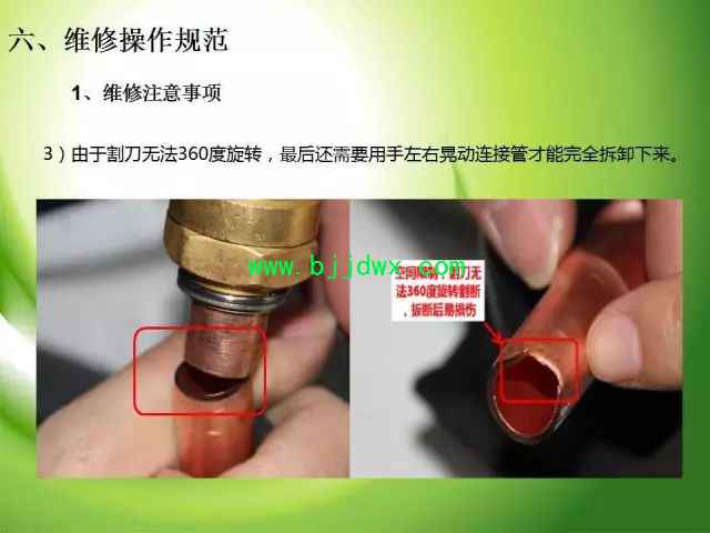

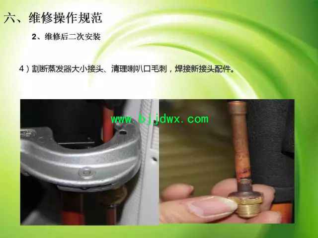

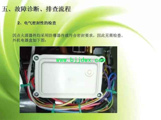

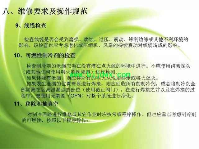

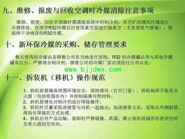

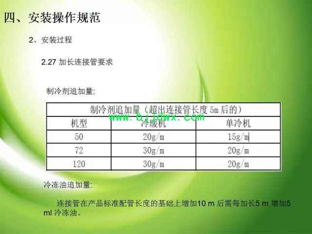

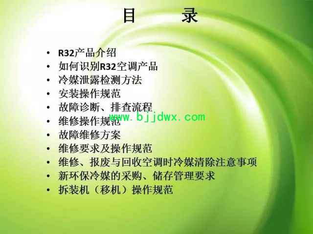

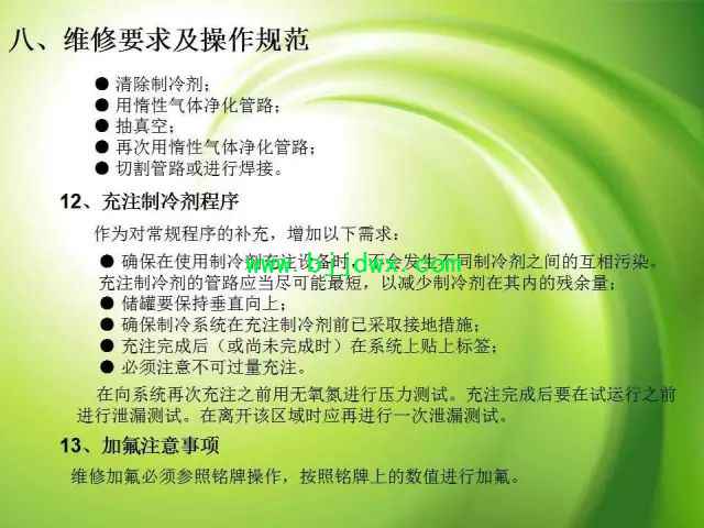

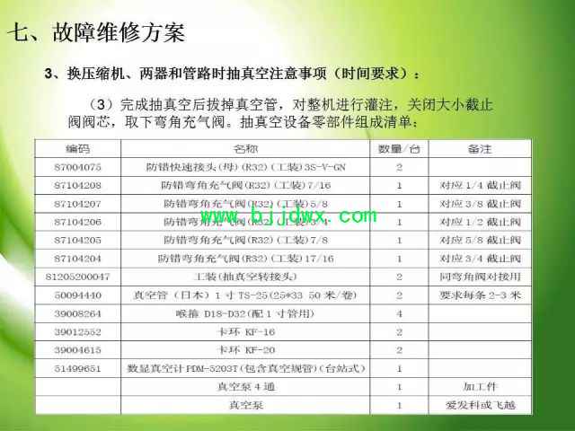

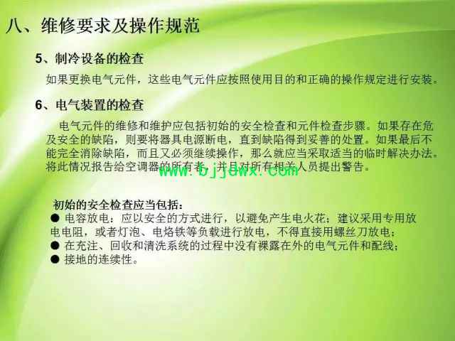

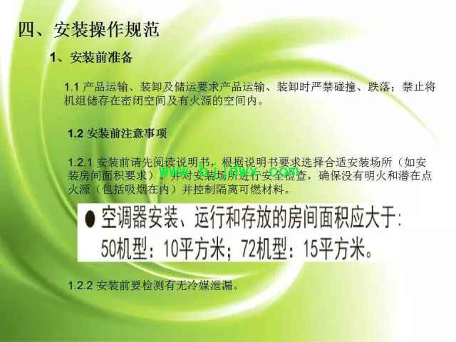

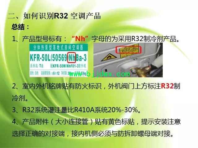

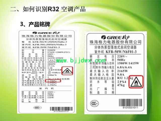

                  空调易燃易爆制冷剂R32安装维修技术图解
1、R32产品介绍:
二、R32空调产品介绍:
三、R32空调安装规范:
五、R32空调故障维修:
六、R32空调维修操作规范
七、R32空调故障维修方案
八、R32空调维修要求以及其他:
