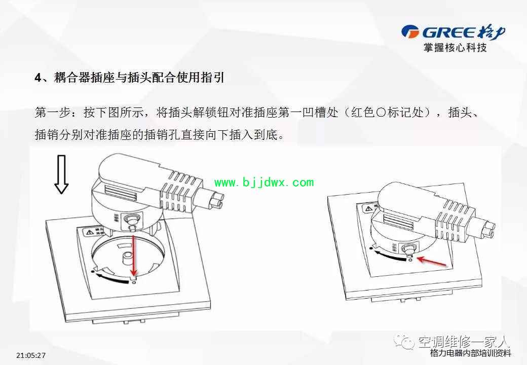

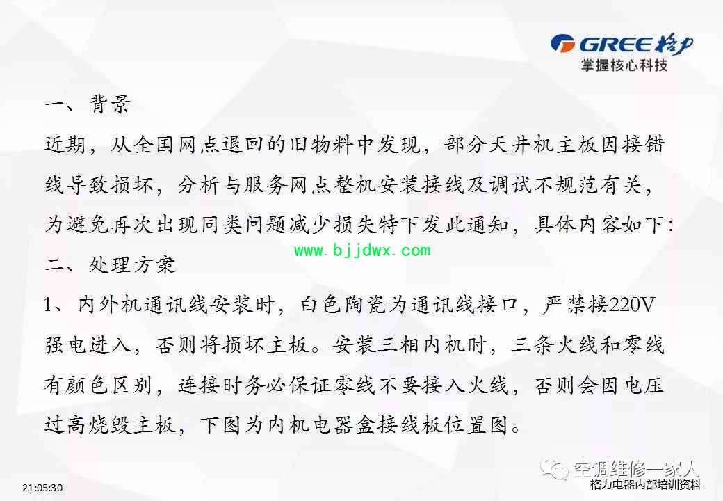

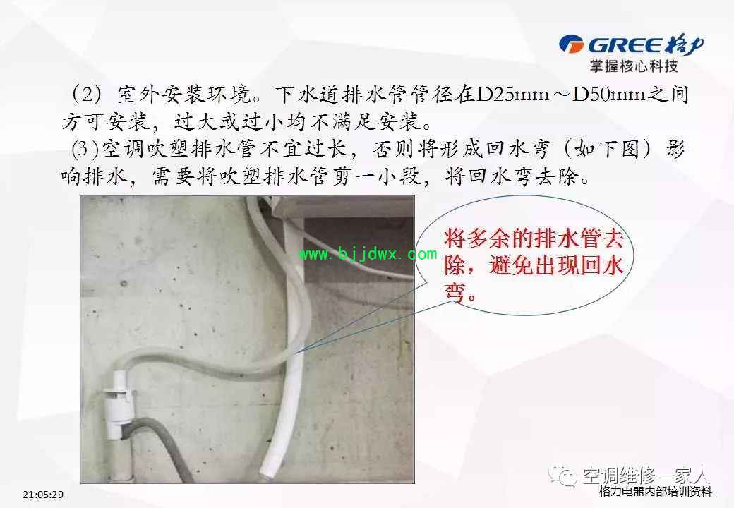

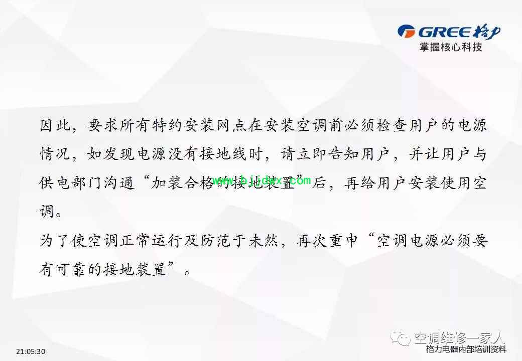

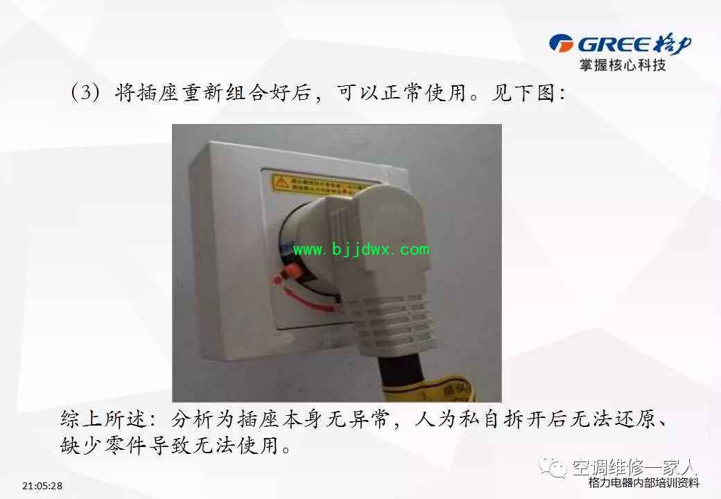

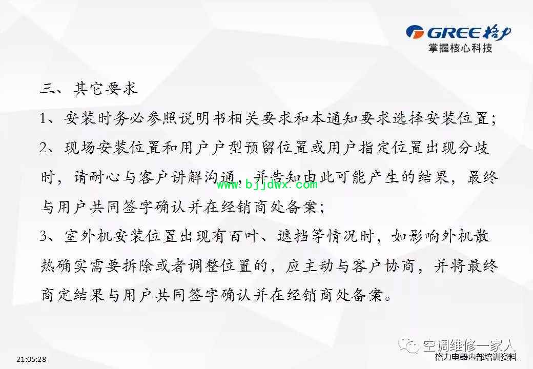

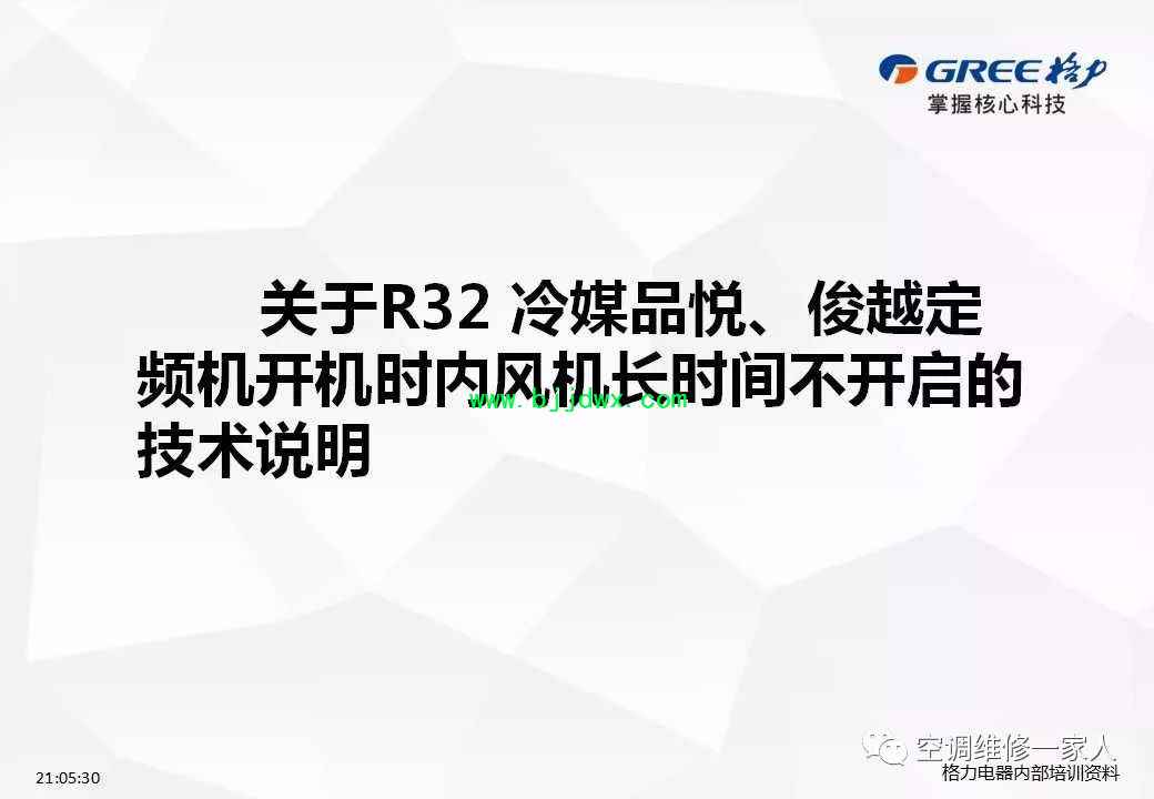

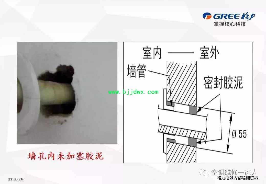

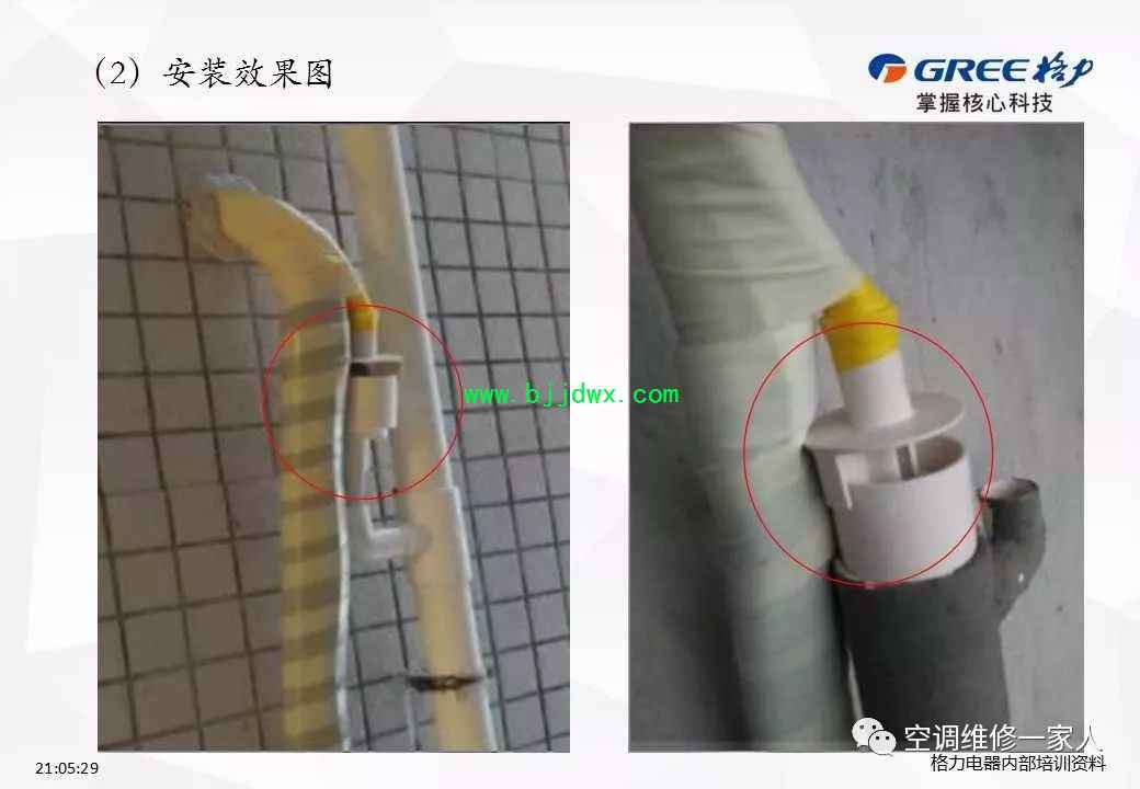

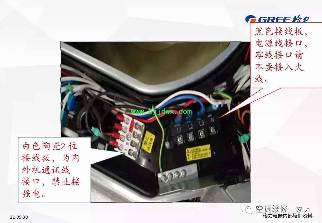

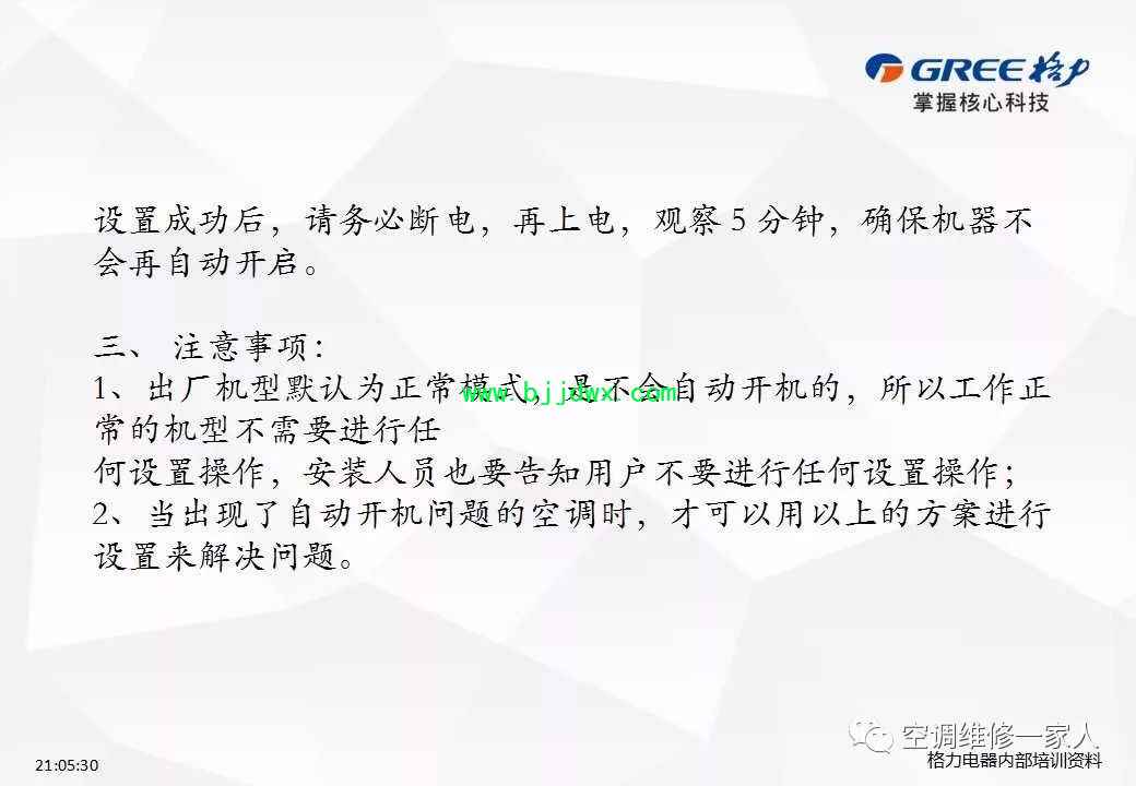

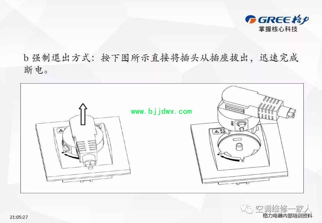

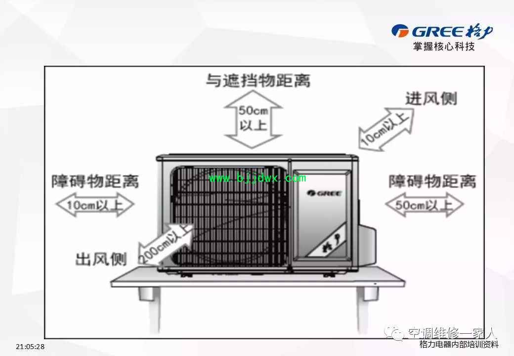

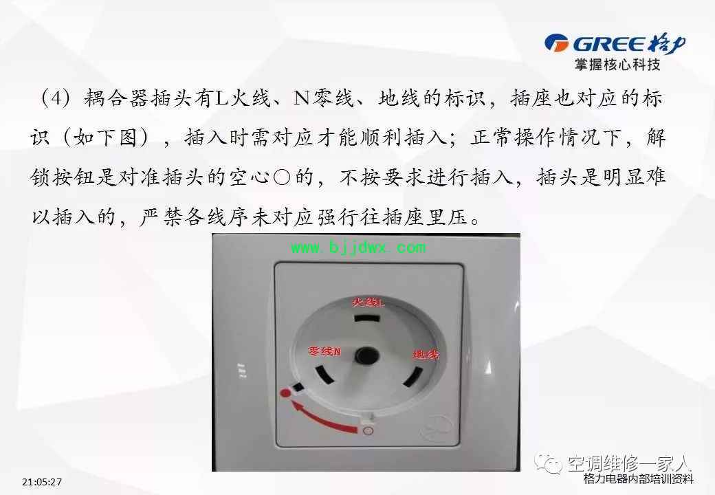

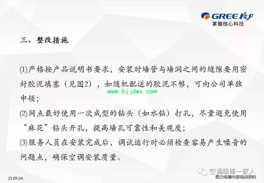

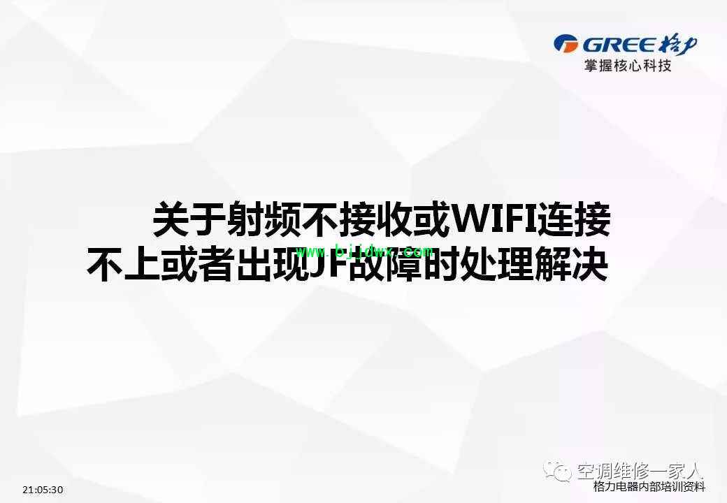

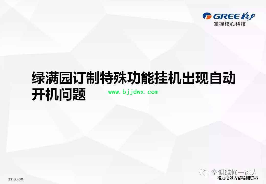

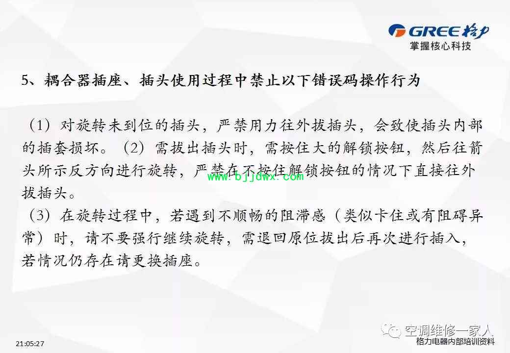

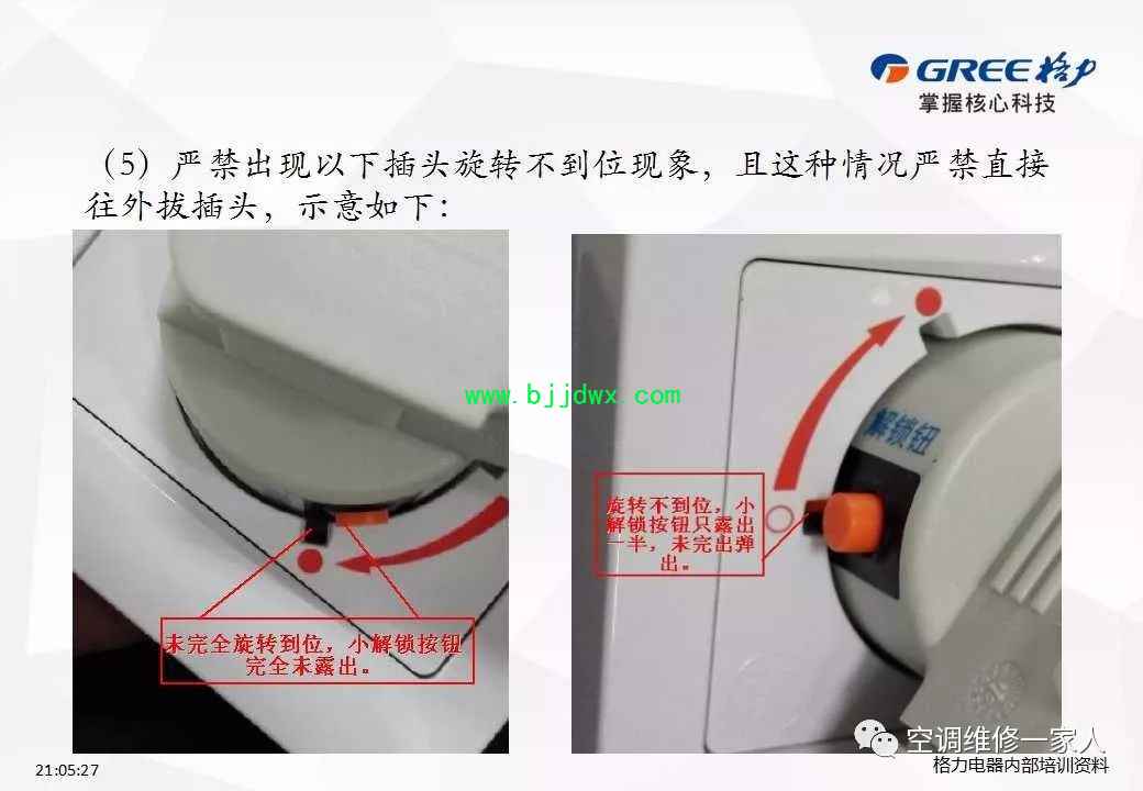

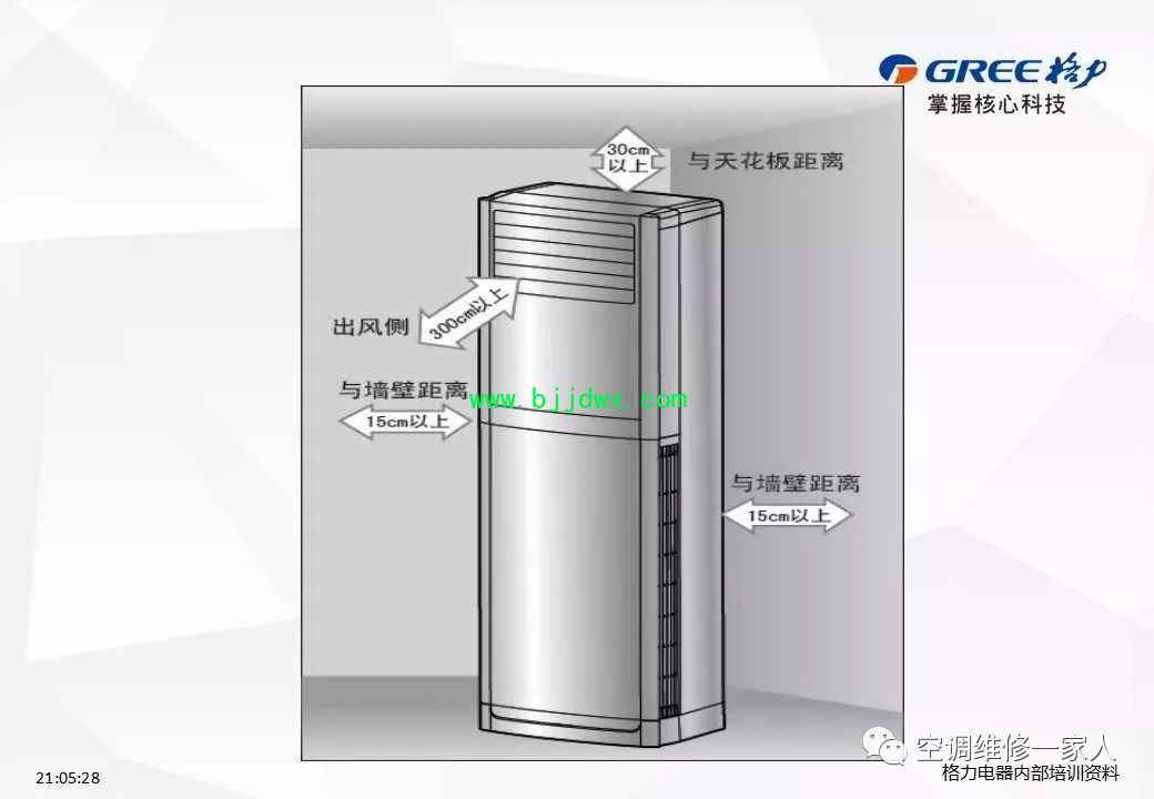

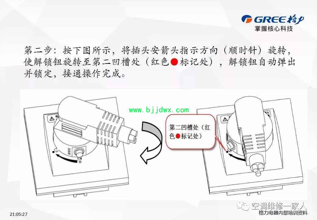

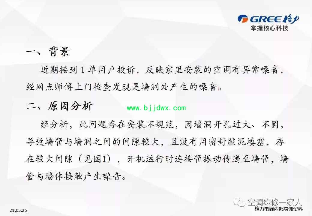

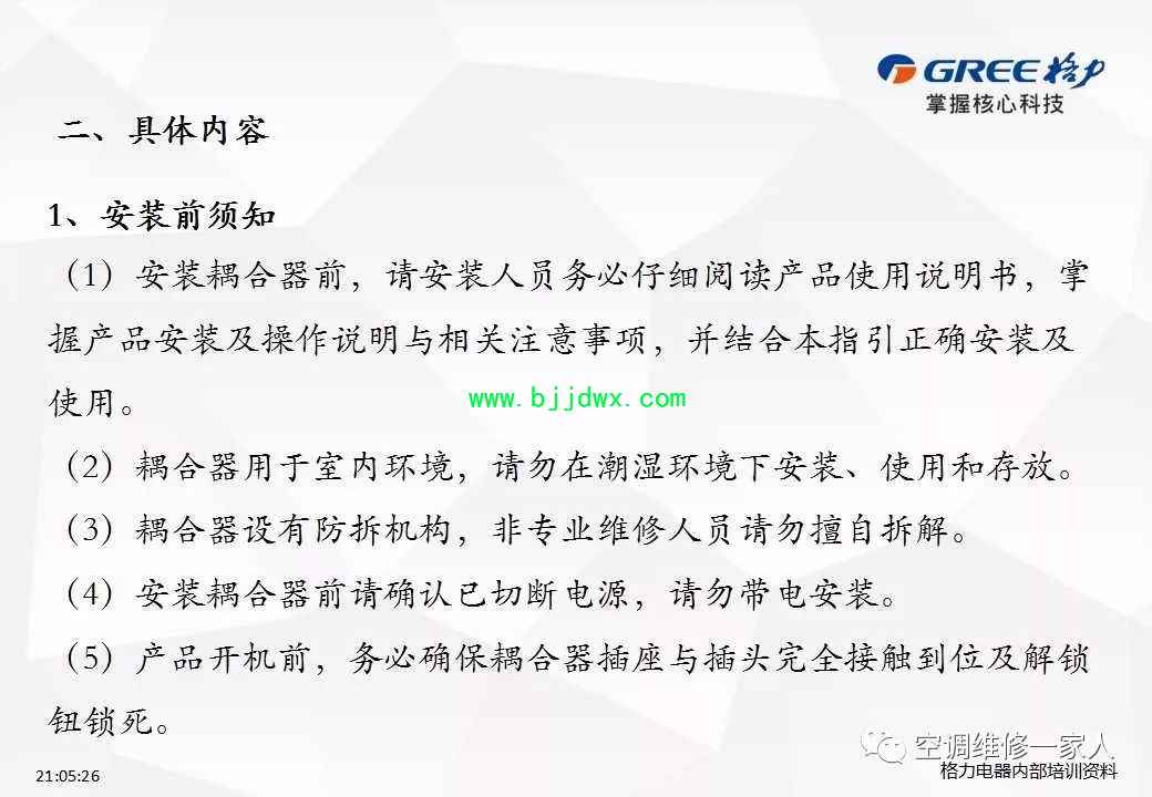

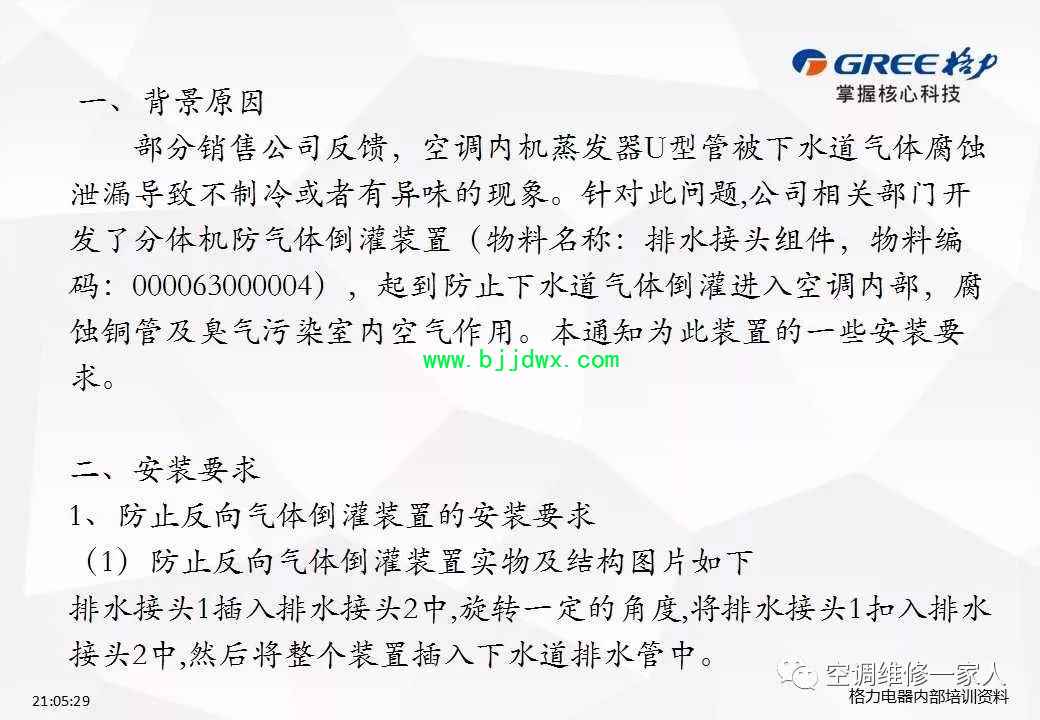

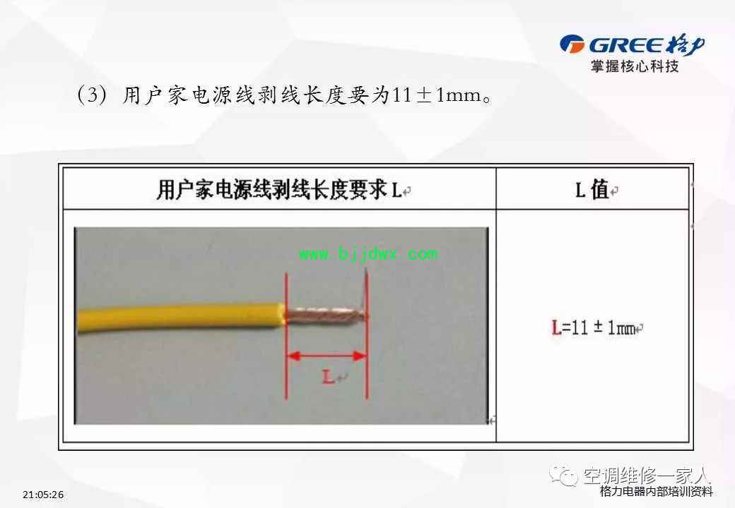

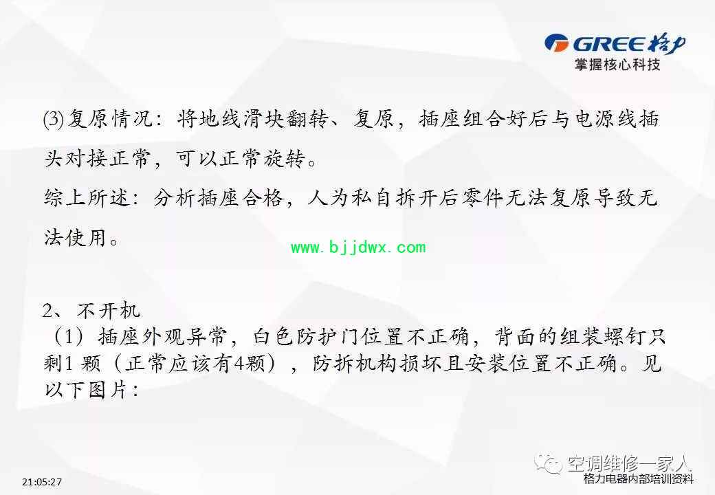

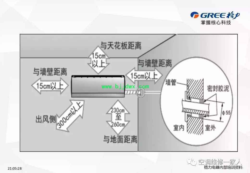

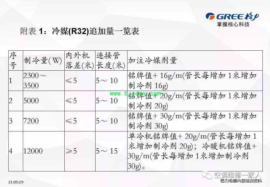

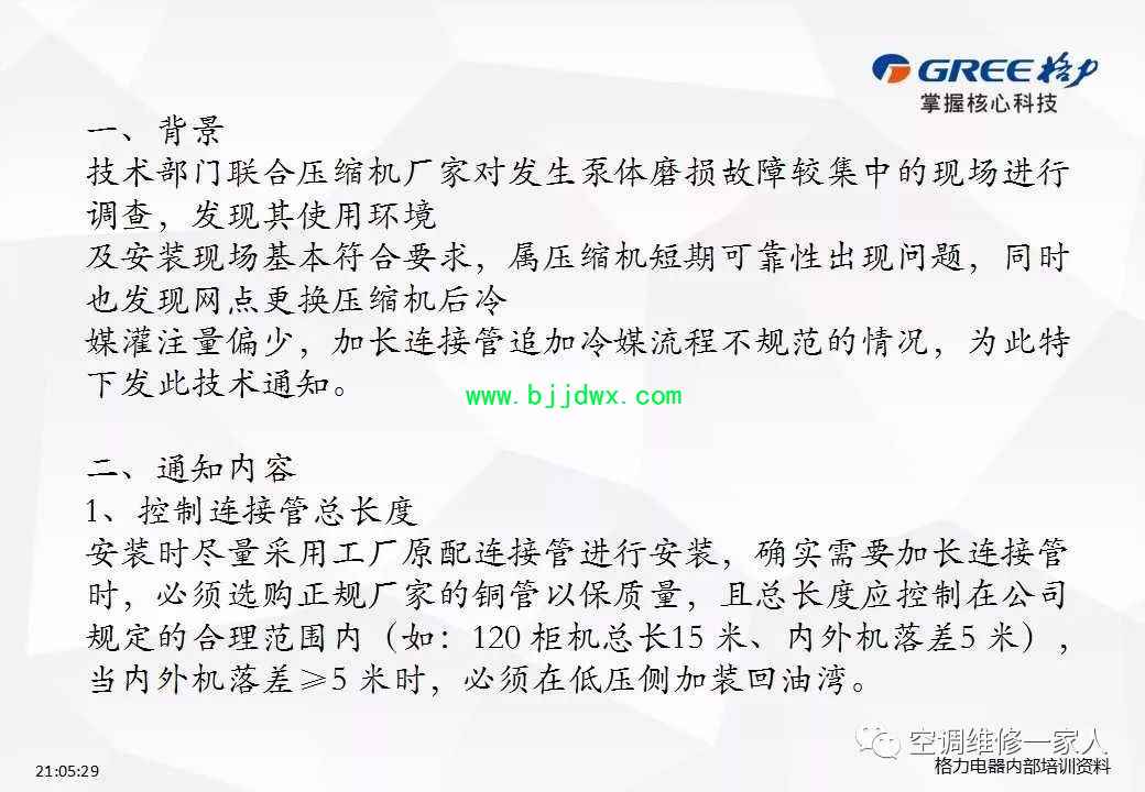

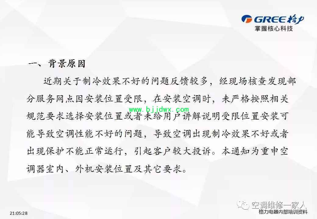

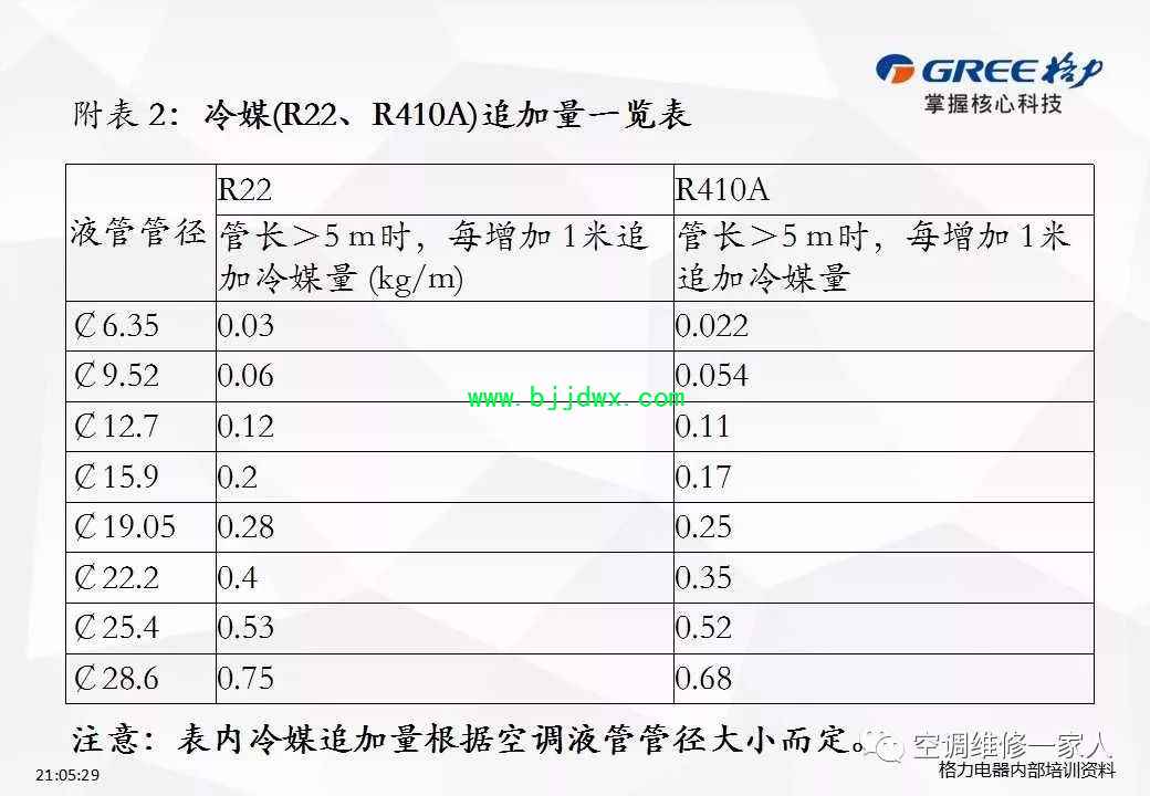

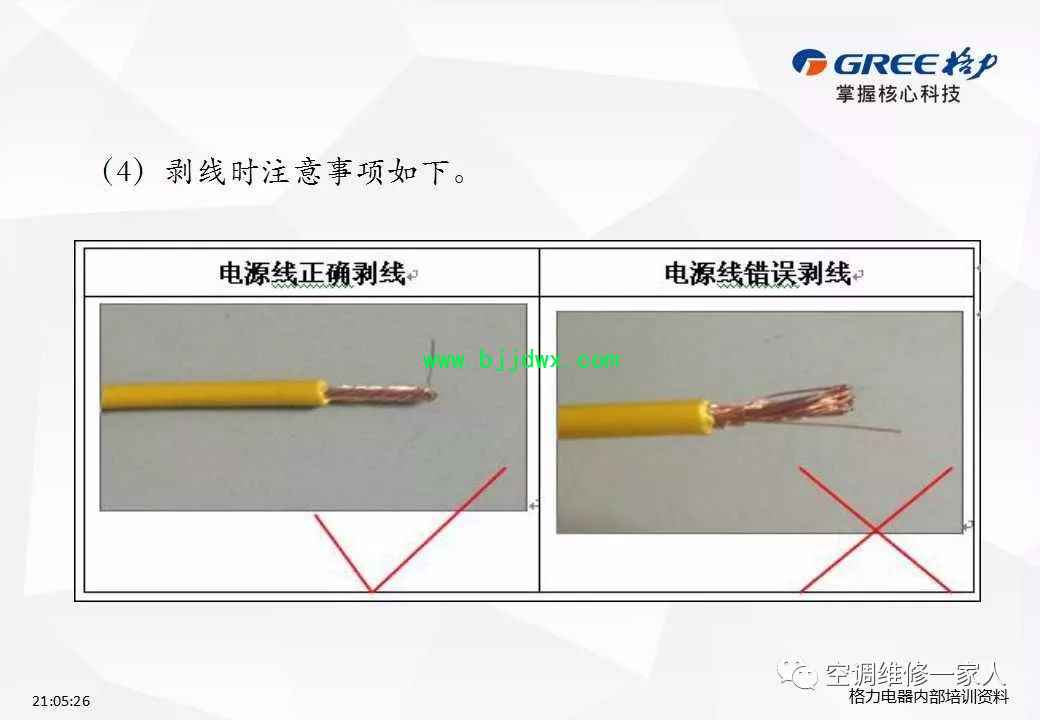

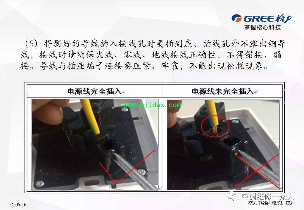

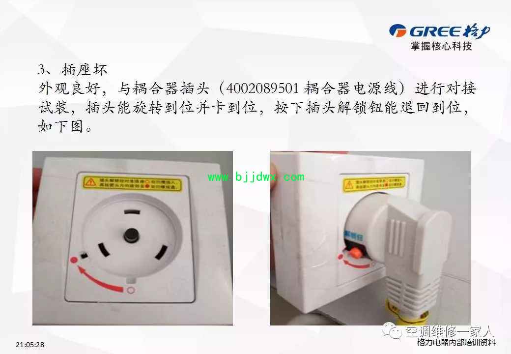

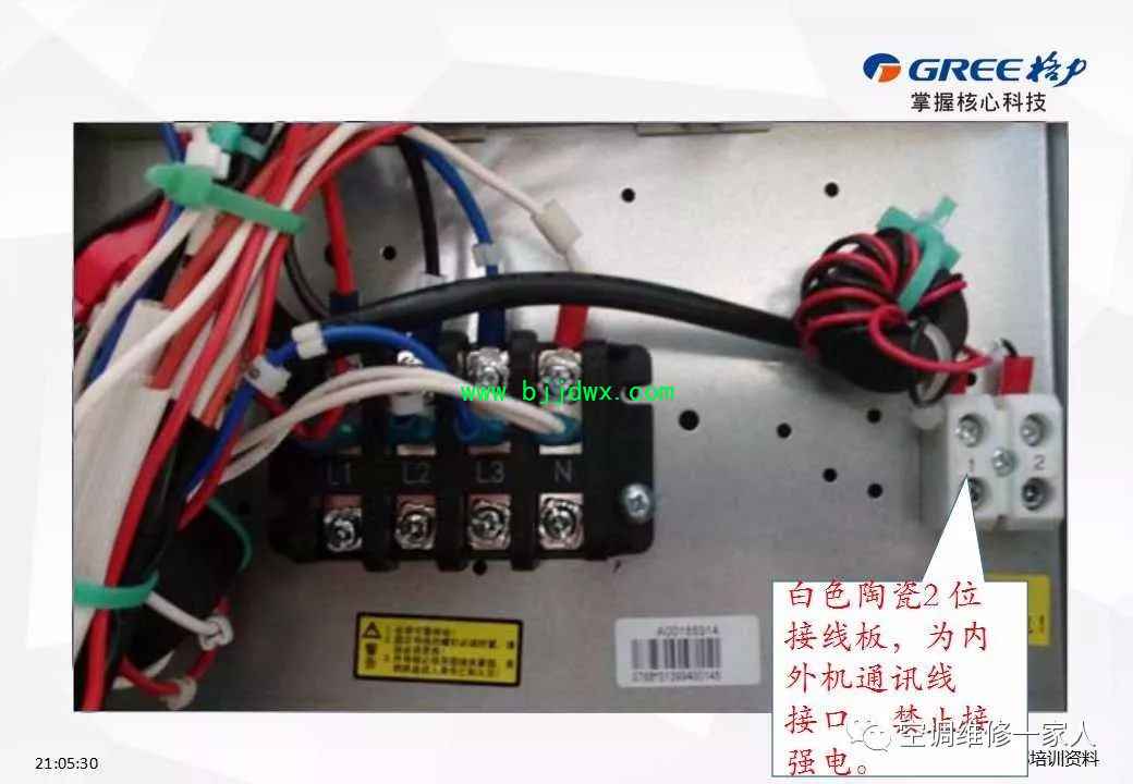

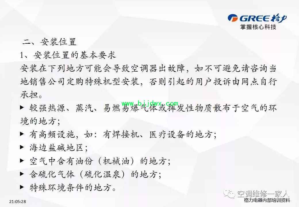

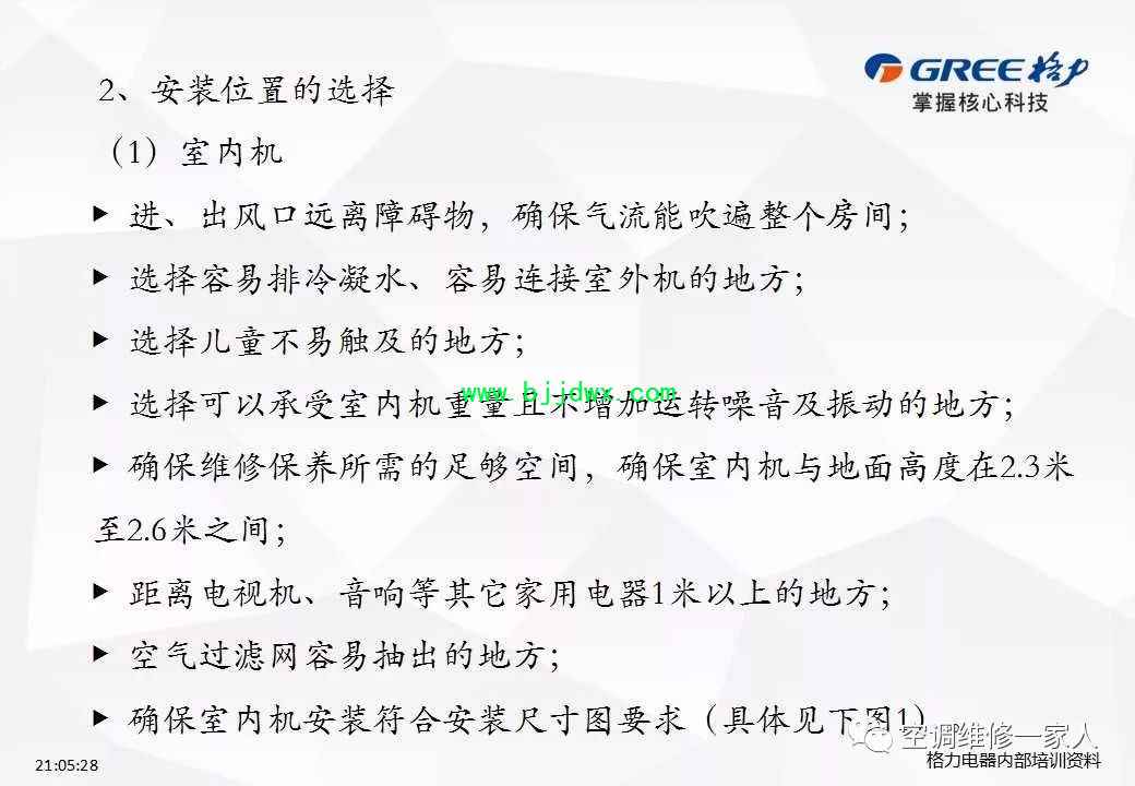

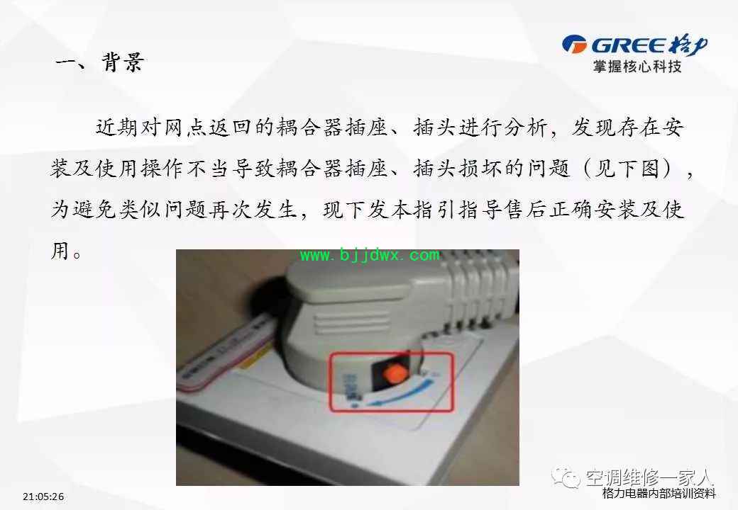

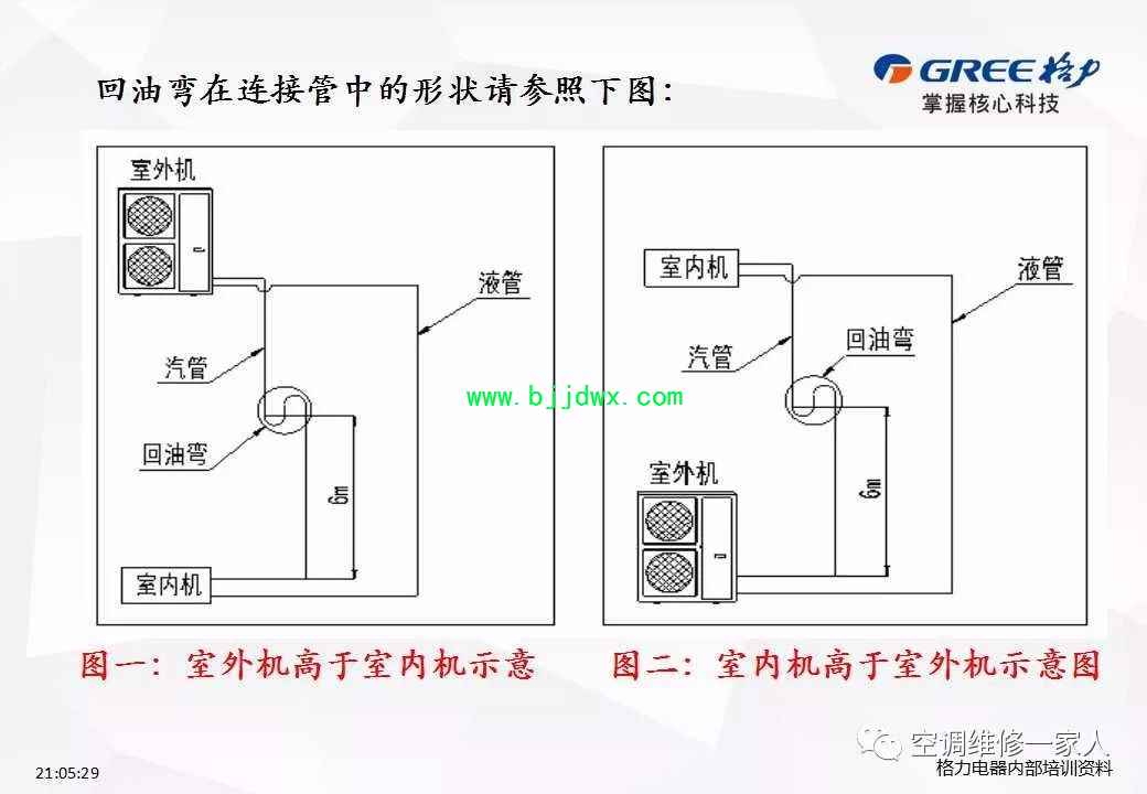

格力售后培训—安装、空调维修售后资料
