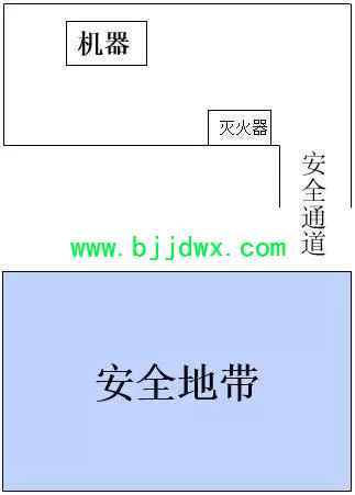

请问:当工厂内机器区域内起火后,你会怎么选择?
A、立刻逃离到安全地带
B、拿起灭火器,尽量把火扑灭,实在不能扑灭,再逃离到安全地带
C、立刻拨打厂内消防电话或119,然后撤离到安全地带
D、其他

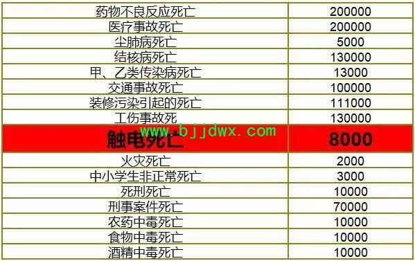

手持式测量产品电击与点灼伤后果—触目惊心!
据中国国家统计局数据,每年非正常死亡人数有230万, 其中触电死亡人数达到8000人。

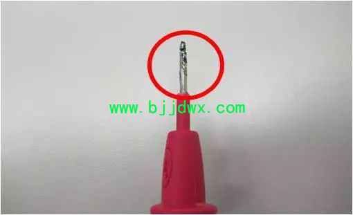

三、查看测试表笔的安全性
电气测量设备手持式探头安全标准 IEC61010-031:2008 中对于测量表笔有如下规定:
对于测量CAT等级达到III或者IV的测量表笔,其可触及部分不能超出4mm。
