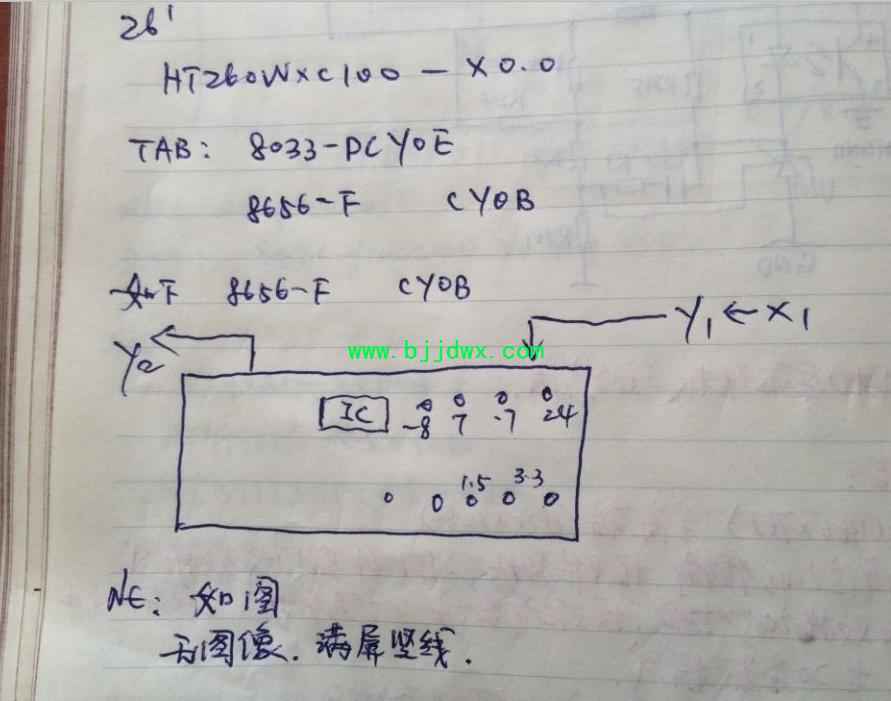

收集整理的大量液晶屏飞线图 改屏的技改无需下载直接看

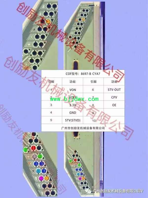

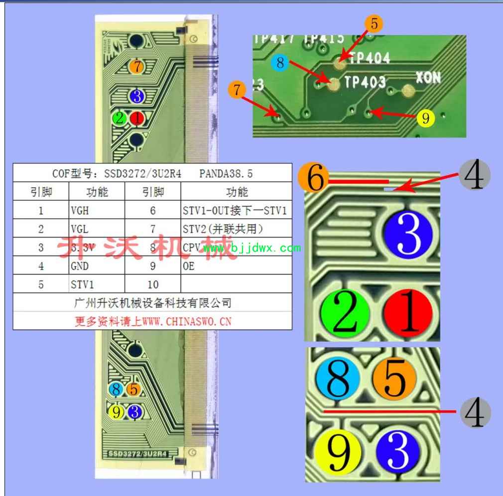

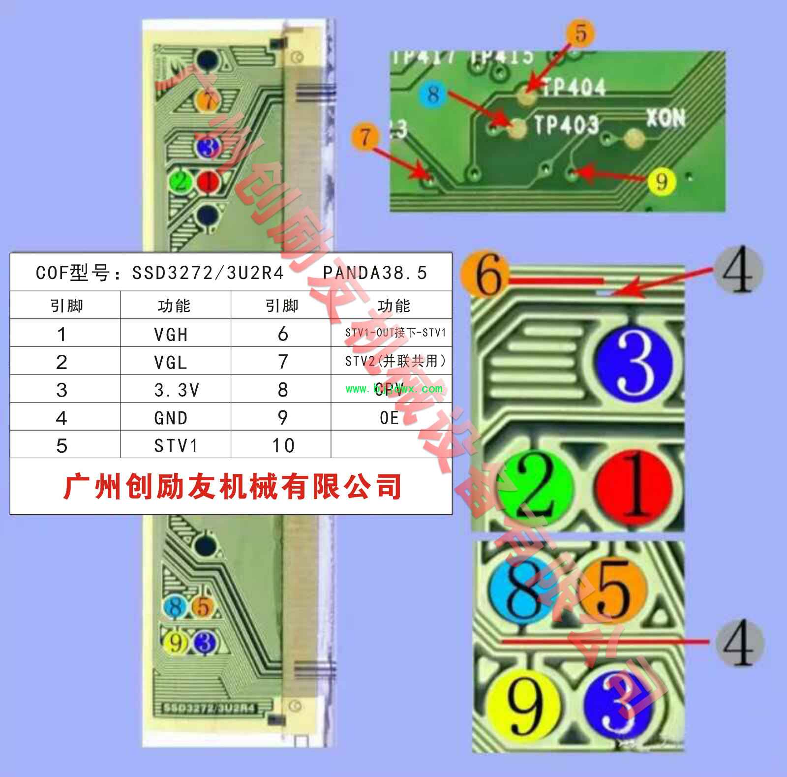

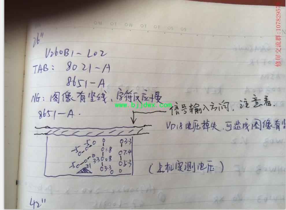

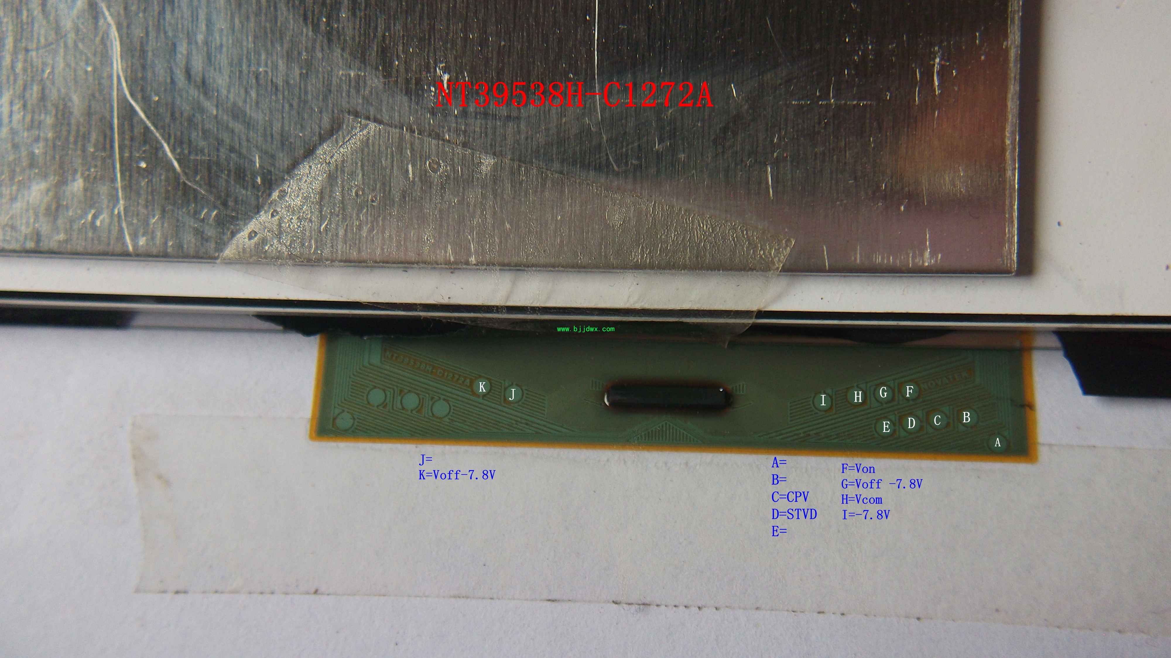

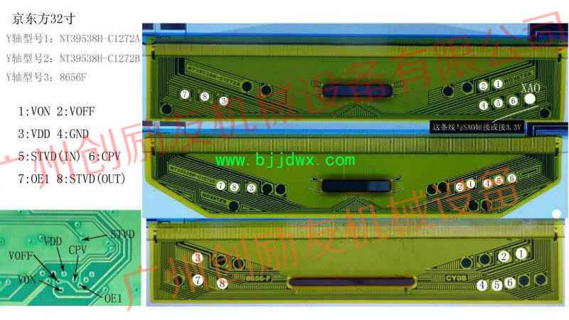

COF型号:8658-B CBJV.jpg
