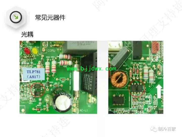

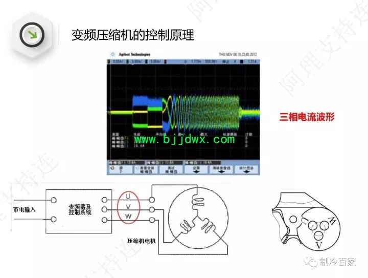

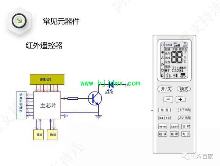

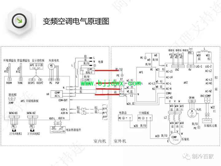

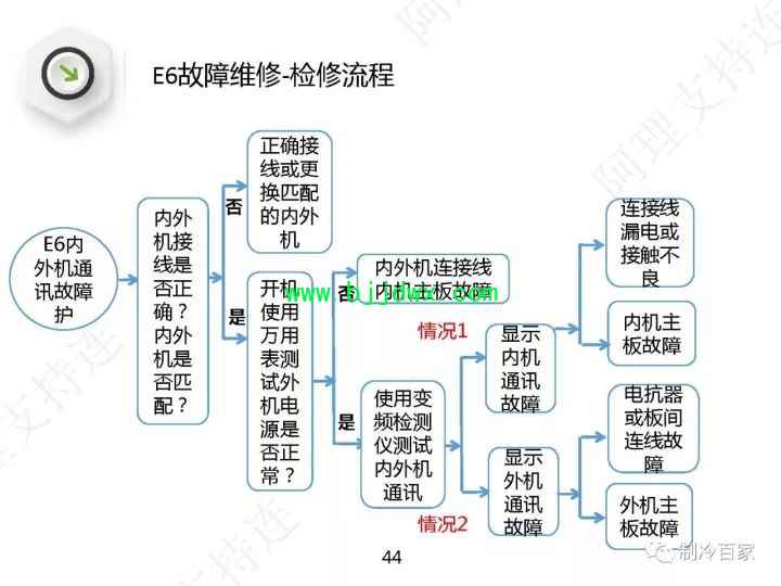

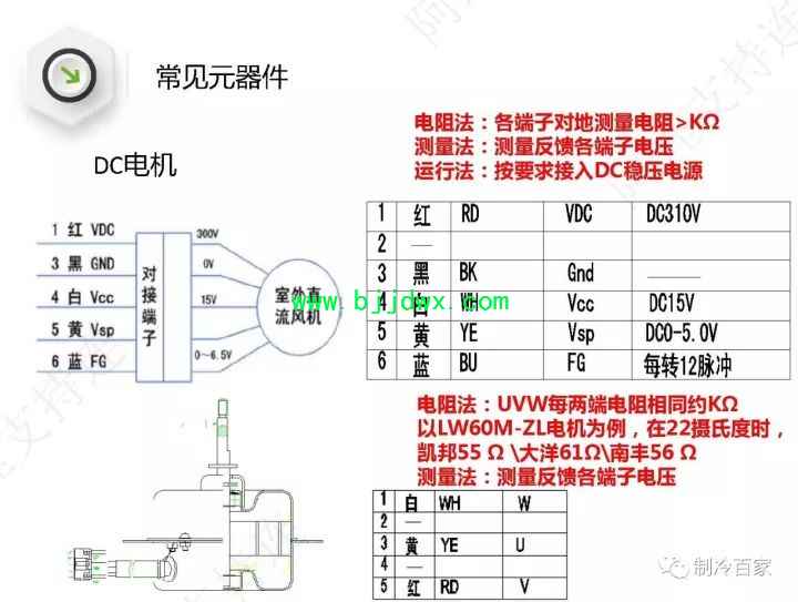

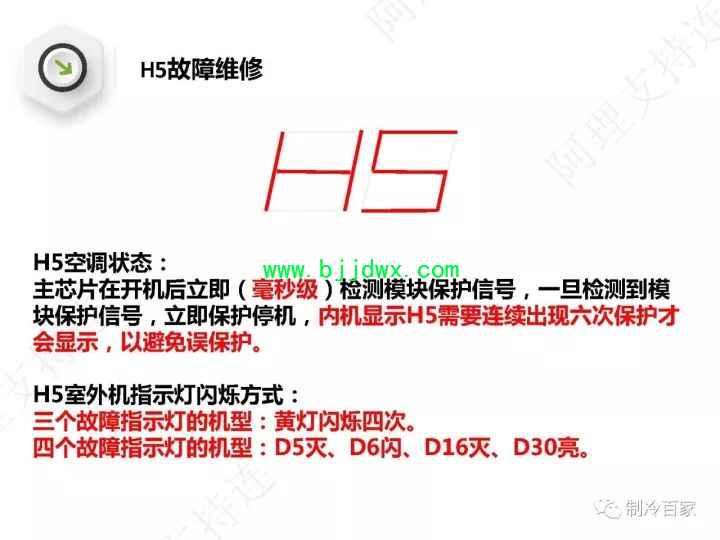

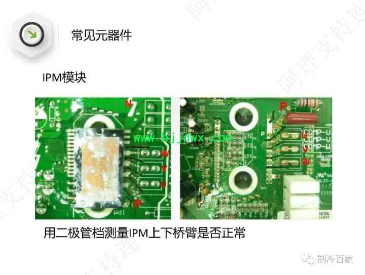

详解格力空调“E6”、“H5”、“F0”故障维修技巧1变频空调控制原理
2变频空调电气原理
3变频空调常见元器件
4格力空调“E6”故障代码
5格力空调“H5”故障代码
6格力空调“F0”故障代码
