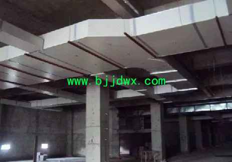

                                                                                               一、什么是风管,常见风管有哪些类型
风管主要指中央空调系统的通风管道,它常常被忽视,但却是空调系统的重要组成部分。风管是由薄钢板、铝板、硬聚氯乙烯板、玻璃钢以及其它复合材料等制成的,用于输送空气和空气混合物的各种管道的总称。

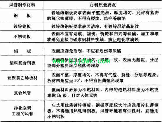

1、按照材质可分为:
金属风管、非金属风管。其中:
(1)金属风管又可分为:
钢板风管、铝板风管、不锈钢风管等;
(2)非金属风管可以分为:
硬聚氯乙烯风管、有机玻璃风管、无机玻璃风管、玻璃钢风管以及其它复合材料风管等;

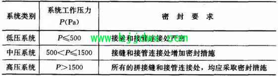

3、按照通风空调系统工作压力可分为:
高压风管、中压风管、低压风管三个类别,具体划分如表所示:

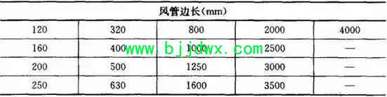

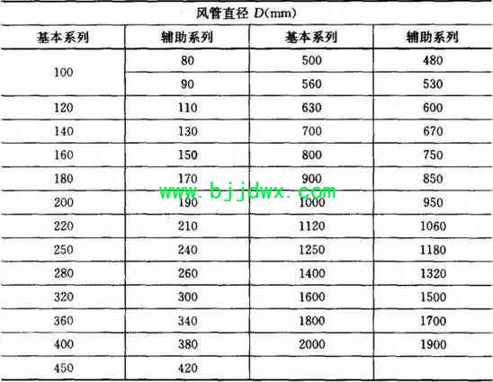

二、常见风管有哪些规格
圆形风管规格
矩形风管规格

五、风管制作材料有哪些要求

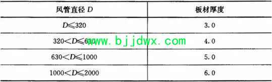

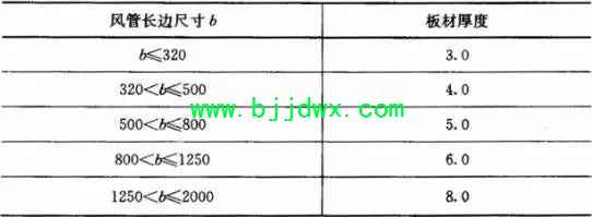

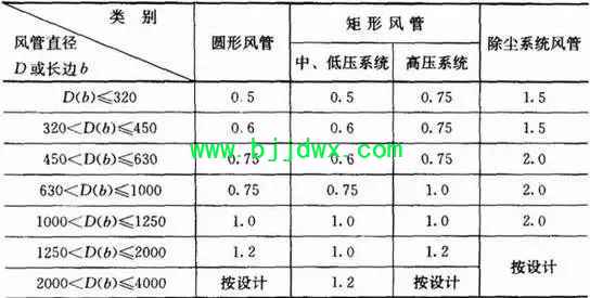

七、如何确定风管板材厚度
钢板风管板材厚度:mm
注:1、螺旋风管的钢板厚度可以适当减小10%~15%;
        2、排烟系统风管钢板厚度可按高压系统;
        3、特殊除尘系统风管钢板厚度应符合设计要求;
        4、不适用于地下人防与防火隔墙的预埋管。
高、中、低压系统不锈钢板风管板材厚度(mm )

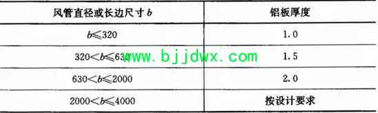

中、低压系统铝板风管板材厚度(mm)

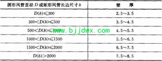

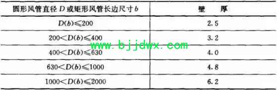

中、低压系统硬聚氯乙烯圆形风管板材厚度(mm)
中、低压系统硬聚氯乙烯矩形风管板材厚度(mm)
中、低压系统有机玻璃钢风管板材厚度(mm)
中、低压系统无机玻璃钢风管板材厚度(mm)

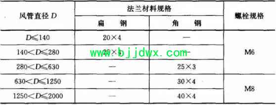

八、金属风管连接有哪些规定,法兰及螺栓如何选择
1、金属风管连接的规定:
(1)风管板材拼接的咬口缝应错开,不得有十字形拼接缝;
(2)风管采用法兰连接时,如所用法兰材料规格、螺栓规格高于规范规定,将在一定程度上造成材料的浪费;如低于规范要求,则连接的严密性和强度都难以得到保证。所用材料规格应符合相关规定。

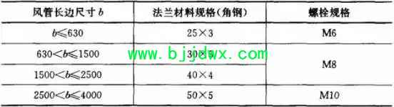

2、法兰及螺栓的选择:
(1)中、低压系统风管法兰的螺栓及铆钉孔的孔距不得大于150 mm;高压系统风管不得大于100 mm。
(2)矩形风管法兰的四角部位应设有螺孔。
(3)当采用加固方法提高了风管法兰部位的强度时,其法兰材料规格相应的使用条件可以适当放宽。
(4)无法兰连接的风管的薄钢板法兰高度,应参照金属法兰风管的规定执行。
金属圆形风管法兰及螺栓规格(mm)
金属矩形风管法兰及螺栓规格(mm)

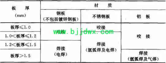

九、如何界定风管的咬接和焊接
金属风管连接咬接、焊接划分界限
注:镀锌钢板及有保护层的钢板,当厚度大于1.2 mm时采用铆钉连接
采用金属薄板制作风管连接通常有咬接、焊接、铆钉连接三种形式,采用何种方式连接,应根据风管材质及板厚按表所示标准确定。

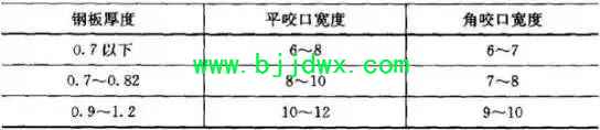

2、金属风管咬口宽度和预留量根据板厚确定,应符合以下要求:
咬口宽度表(mm)

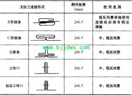

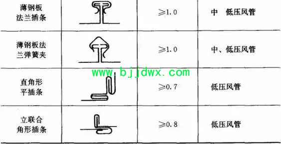

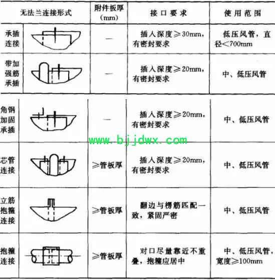

十一、金属风管无法兰连接形式有哪些,圆形风管无法兰连接形式
矩形风管无法兰连接方式
