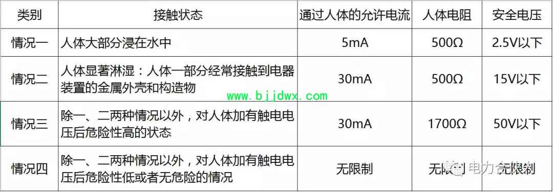

所以说,最可怕的不是电压,而是电流。正是电流才是造成事故的罪魁祸首,电压确实很无辜。我们常听说安全电压是36V,就被简单的认为只要低于36V,就是安全的了,这种想法是错误的。低于36V的时候,人也会发生触电事故。这个所说的36V是一般情况下,而且是在干燥的环境中。在干燥的环境中,人体的电阻在1000~2000Ω,在这种情况下,流过人体的电流很短短时间内不会立刻造成人伤亡,但是要是长期的接触而没有断开,一直是在接触着36V电压,人迟早是要发生事故的。我们国家不仅规定了36V,其实还有比36V更小的电压,规定中的最小的可以小到6V,这种事人长时间的接触情况下,也就是说当在6V以上时候并且长时间接触,人也是要出危险的。以下有个表格,可以参考一下:
人体安全电压分类
所以说,即使是电压不大,当人身体的电阻比较小的时候,在人身上也会产生对人体安全造成巨大损伤的电流。只要有一定强度的电流,持续不断的经过人的身体,就会对人体的生理机能造成损坏。
没事别以为电压小,就肆无忌惮的触摸,长时间的接触就在你身体中造成了损害,这是因为你身体中有了一定强度的电流,如果此时你的身体电阻较小,电流就会出奇的大,即使是电压不大,这时候也会有危险。
