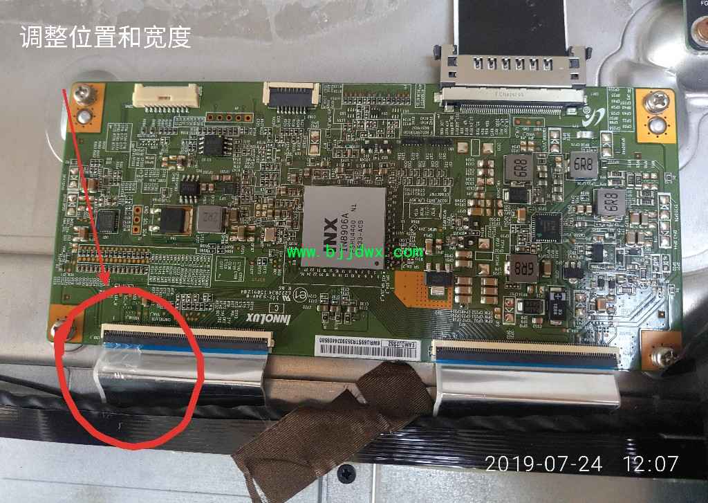

上述机型,MS99机芯,提康板型号:MV OS E88441  SQ60PBOCMB34C4L V0.0。最初故障是有横纹干扰,客户自己按压屏幕边能正常,于是拆开外壳用纸板垫,后来无显示报修。我依次断开屏线,当断开左边屏幕右边图像正常。不断开左边屏幕无显示。提康各电压正常。本来准备买提康板,但有个淘宝的行家说这种屏爱坏。请大家帮忙分析一下,屏幕坏的可能大吗?请多多指教。谢谢

发表于 2019-7-12 11:37 | 显示全部楼层
明显就是屏坏,提康板是什么?

发表于 2019-7-12 21:00 | 显示全部楼层
不是逻辑板坏,是屏的问题。

 楼主| 发表于 2019-7-13 00:07 来自手机 | 显示全部楼层
应该是屏坏了,测左边屏边板8V27V对地短路了。

发表于 2019-7-13 00:47 | 显示全部楼层
屏线垫掉供电。

 楼主| 发表于 2019-7-13 14:21 | 显示全部楼层
是什么意思?

发表于 2019-7-13 23:18 | 显示全部楼层
即把短路的那边几个供电隔离不用。如果这个都不知道,借你那几个牌牌用用。:

 楼主| 发表于 2019-7-21 22:40 | 显示全部楼层
隔离了供电,边板的供电就不正常了,还是会一边黑屏啊。

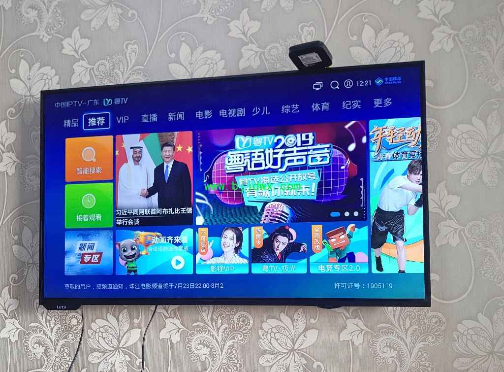

发表于 2019-7-24 14:49 来自手机 | 显示全部楼层
看图,50寸乐视,效果还不错。

 楼主| 发表于 2019-7-25 15:22 | 显示全部楼层
明白了,就是用透明胶把短路的线垫起来,不让电进入边板,是吧?
