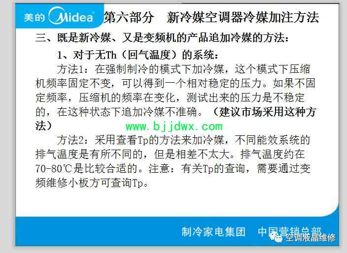

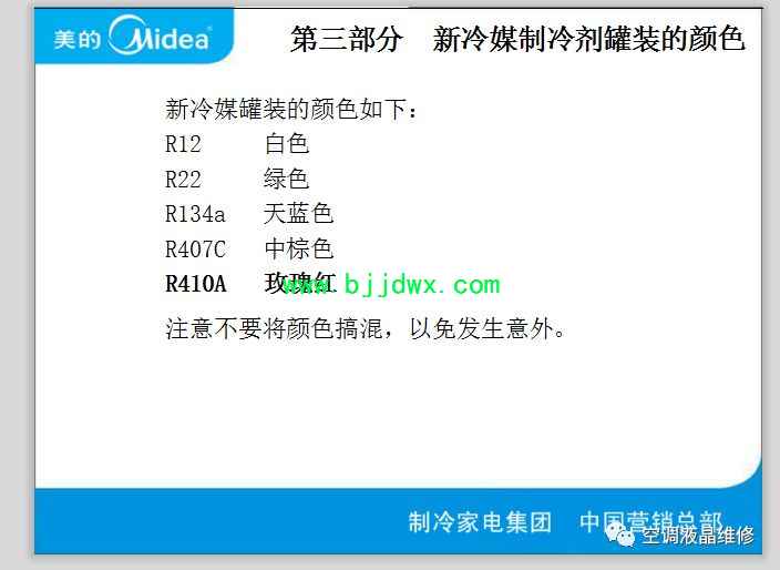

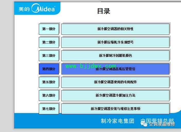

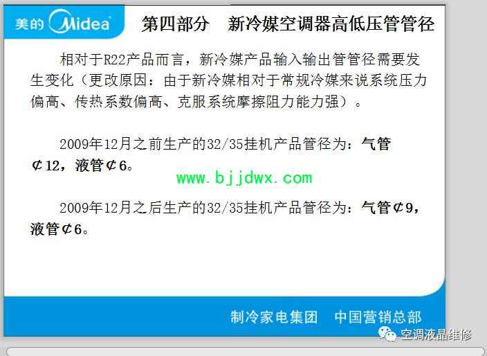

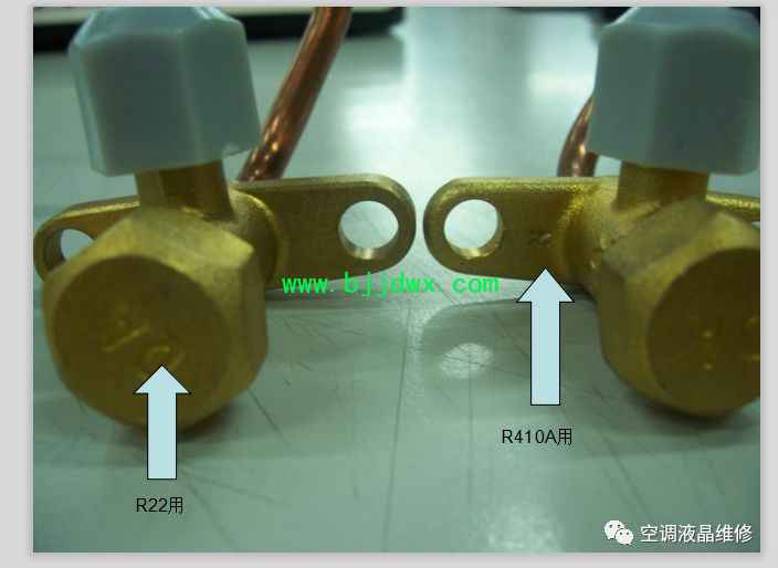

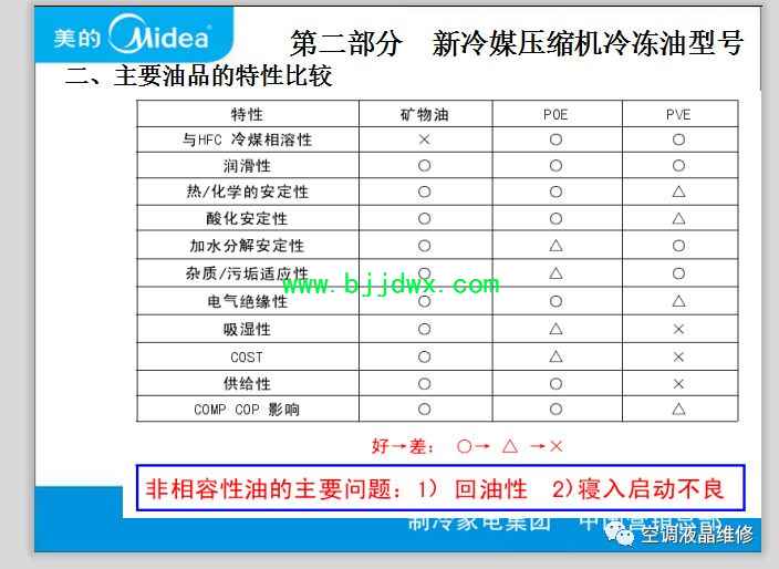

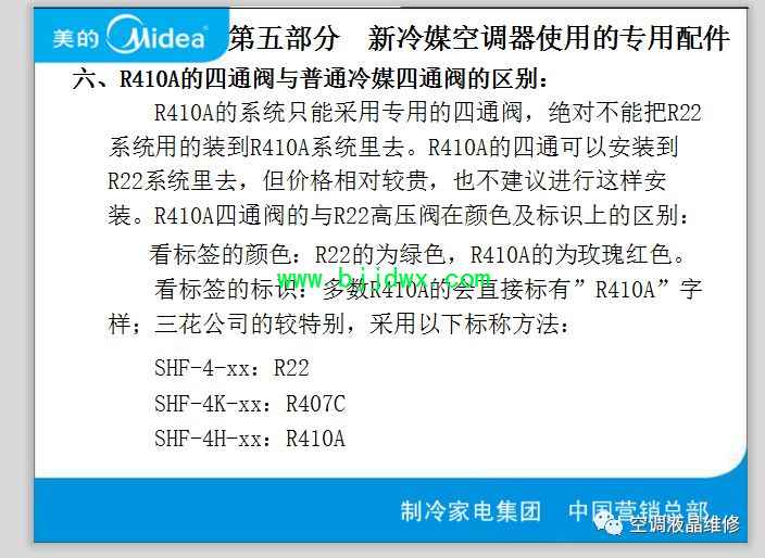

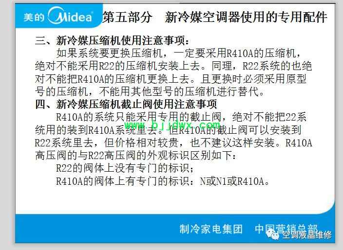

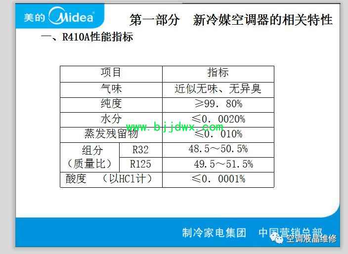

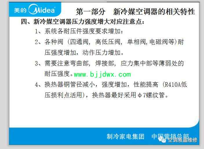

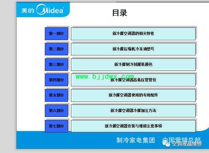

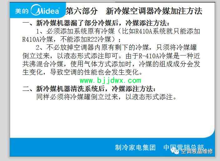

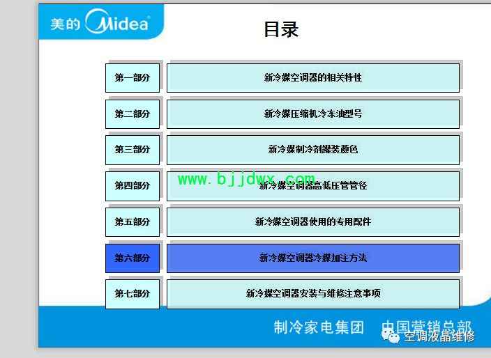

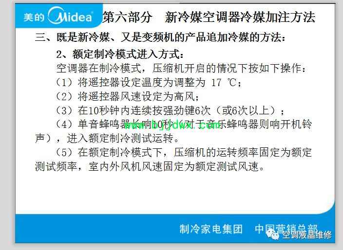

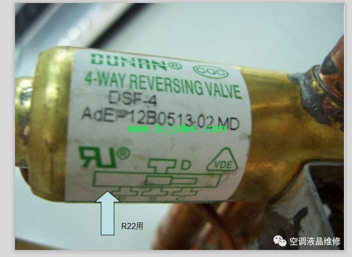

[分享] 美的变频新冷媒产品知识及安装注意事项
