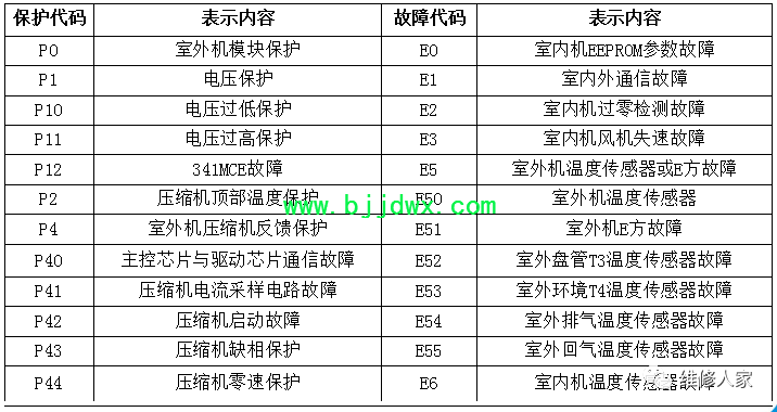

第一部分  美的变频空调故障代码种类汇总
一、室内机显示板可显示故障
(一)柜机故障显示一览表
(二)挂机故障显示一览表
二、变频维修小板可显示故障
(一)变频维修小板可显示故障一览表
(二)变频维修小板可查询的各类保护一览表

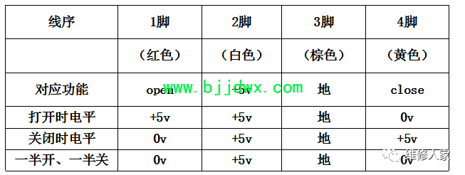

六、E9(开关门故障)
1、故障现象:柜机室内显示板显示E9
2、故障范围:室内电控、开关门电机、光电开关、出风框部件
3、排查步骤:
第一步:手动将开关门扳至在半开、半关闭状态,则用万用表交流档测量以下电压:
重新上电但别开机,观察此时开关门是否有关闭的动作,如果没有关闭动作,测量1脚(黄%色)-3脚(红色)之间的交流电压是否有220V(如下图),若有220V市电输出且无关闭动作,则确定电机故障,更换电机;
第二步:若测量第一步,电控没有220V驱动信号输出,则测量电控主板上光电开
关反馈,测量以下电压:(若有现成的光电开关组件,则跳过此步操作)
(1)测量电控板上反馈插座第2脚(白色)-第3脚(棕色)之间电压是否有5V直流 电压,若无此电压,确定室内电控故障,更换室内电控;
(2)将开关门至于一半开、一半关的状态然后重新上电,看1脚(红色)与地,4脚(黄%色)与地之间的电压是否能满足以上规律,若能满足电压,则确定室内电控故障,更坏室内电控;若不能满足电压,再检查以下:
①检查开关门光电开关是否被异物遮挡,若有异物,则清除后再上电尝试;
②检查开关门挡光板是否断裂,若断裂,则换出风框部件,若确定出风框挡光板无问题后,则确定光电开关故障,更坏光电开关;

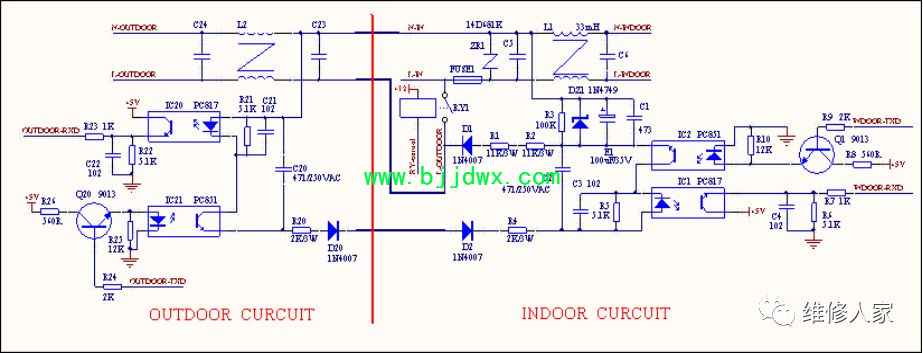

七、室内外通信保护
室内外通信电路:
1、故障现象:柜机室内显示E8、挂机室内显示E1
2、故障范围:室内电控、室外电控、电抗器、室内外连接线组
排查步骤:
第一步:
检查电控盒到室内电源线接线端之间的连线是否全部正确连接,确定后上电开机制冷/制热,测量接线端子L出与N出之间交流电压,看是否有市电输出,(注:要在上电开机的2分钟内测试,如果在2分钟后测试会因为室内外电源主继电器断开而无电压输出)
在继电器闭合时,若无市电输出,则确定室内电控故障,更换室内电控;
第二步:
在确定室内机有市电输出,检查室外L,N,S接线是否正确,室内外连接线是否完好,测量室外接线端子L,N线是否有市电输入;
若室内外连接线完好及连接正确,但室外机无电压输入,则确定室内外连接线组故障,检查线体是否加长,加长点接触是否良好,或直接更换室内外连接线组;
第三步:在确保室外机有市电输入后,观察室外电控电源指示灯是否亮,若无任何指示灯亮,则按照以下步骤排查:
1)检查室外机接线座到室外电控的接线,室外电控盒内的连接线,电抗器、PFC电感是否接插完好,若接插有问题,则接插完好后再开机尝试;
2)检查电抗器,PFC电感线圈是否良好,导通电阻应为10Ω以下;
3)若室外为直流风机,则拔开风机插座,再次上电尝试,若故障消失,则室外风机故障,更换电机;
若以上操作后,室外电源指示灯依然不亮或微亮,则确定室外电控故障,更换室外电控 。
第四步:若室外机指示灯是亮的,则是通信电路故障,则按照以下步骤测量:
第1:在整机不通电的情况下,使用万用表测量N-S之间电阻(注:测量N-S电阻,必须正反表笔交叉测量,否则影响测量结果的判断),正常电阻为无穷大。
如果电阻不为无穷大,则需断掉室内外连接线继续测量:
若室内N-S之间电阻不为无穷大,则确定室内电控故障;
若室外N-S之间电阻不为无穷大,则确定室外电控故障;
第2:在确定电阻正常后,整机上电,用万用表直流档测量N-S之间的电压:正常电压范围是在3-50V之间跳变(由于电压无规律的跳变,故测量电压时间必须大于1分钟,观察电压跳变范围);
若测量电压范围在0-5V之间跳变,则说明室内电控故障,需更换室内电控;
若测量电压范围在16-50V之间跳变,则说明室外电控故障,需更换室外电控;

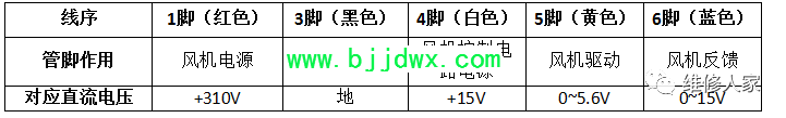

内置驱动的直流风机故障:
识别:看插座,插座是5根线的,分别是:1脚(红色),3脚(黑色),4脚(白色),5脚(黄%色),6脚(蓝色)
排查:
第一步:开机看风机是否能转,若风机一直高速狂转,直至室内报故障,则室内电控故障,直接换室内电控;
第二步:风机不转,或间歇性的转,则按以下步骤排查:
第1:上电开机,模式调为送风模式,为方便测试,将风速调为高风档,检查电压点:
测量工作电压:1脚(红色),4脚(白色)分别与3脚(黑色)地之间的电压是否满足上面表格电压,若不能满足,则室内电控故障,更换室内电控;
第2:在确定电源输入正常后,测量第5脚(黄%色)驱动电压是否正常:
正常运转时:风机驱动电压大约在:2.7V-4.6V之间;
驱动电压是一个比较平稳的直流电压,且电压波动较小,若出现以下3个情况之一:
1)电控没有风机驱动电压或驱动电压小于2V;
2)驱动电压大于+6V;
3)驱动电压跳变、波动范围大于1V;
则确定风机驱动异常,室内电控故障,更换室内电控;
若驱动电压正常,风机仍不转或者间歇性的转,则检查内机风叶、风道是否正常,不正常则更换风叶、风道,否则可判定为风机故障,更换风机;

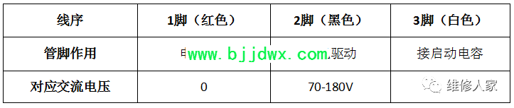

PG调速电机失速:
识别:插座只有3个引脚:分别是:1脚(黄%色、2根线)2脚(黑色)3脚(红色),且带单独反馈插座。主要机型是挂机内机,单/双灌流柜机。
第一步:上电开机,模式调为送风模式,为方便测试,将风速调为高风档,若此时风机不转,则检查以下电压点:
测量风机驱动:测量1脚与2脚之间的交流电压,是否满足上面表格的电压范围(注意把导风条、清洁滤网拆下,否则风道阻力可能会增大,驱动电压会偏高,影响判断),
若没有电压输出,则确定室内电控故障,更换室内电控;
第二步:当电控有风机驱动电压,但驱动电压大于上面表格的电压(约180V-213V之间),且风机不转时:
继续上电开机,模式调为送风模式,风速为高风档,此时风机依旧没有启动时,用手直接沿着风机转动的方向(注意:必须沿着风机转动的方向,否则无法启动)转动风轮,尝试几次,看风机能否带动起来(注意:必须在整机报故障之前完成操作,否则整机负载全部停止运行)。
若此操作,风机能带动起来,则确定室内电控风机启动电容故障,更换室内电控;若此操作,风机依旧不能启动,则确定风机损坏,更换风机;

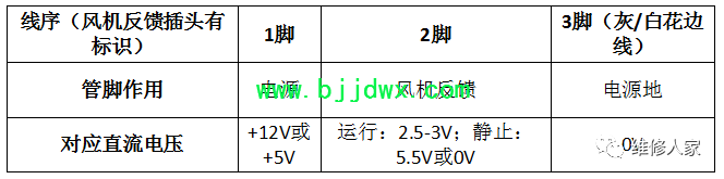

第三步:上电开机,当风机开启后一直转动,然后停止,室内报风机失速故障时:测量以下风机反馈电压:
1)测量1脚与3脚之间是否有12V或5V电压,若没有,则室内电控故障,更换室内电控;
2)确定1脚与3脚之间电压正常后,在风机转动的时候,测量2脚与3脚之间是否反馈电压:
若反馈一直为静止电压:5.5V或0V,则确定风机故障,更换风机;
若反馈电压为运行电压:2.5-3V,则确定室内电控故障,更换室内电控;

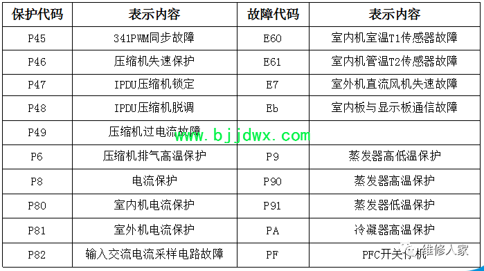

九、模块保护
故障现象:柜机室内显示板P0(IPM模块故障)
故障范围:室外电控、压缩机、压缩机连接线组
排查步骤:
第一步:
1.打开室外机顶盖,仔细检查室外电控压缩机驱动模块(电控板上最靠近压缩机连接线组蓝、红、黑的模块)及模块附近的电阻是否有炸裂、烧黑的痕迹,若发现有明显的烧坏、开裂的,则确定电控故障,更换室外电控;

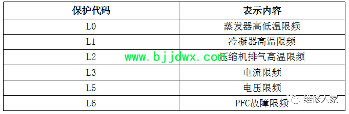

第三部分 美的变频空调常见保护
一、室内蒸发器高低温限频保护
1、故障现象: 变频检测仪检测显示L0(蒸发器高低温限频)
2、故障范围:蒸发器温度采样误差、风道不畅通、风机转速异常
3、排查步骤:
第一步:检查风道:
(1)检测过滤网是否积满灰尘,若积尘严重,则需清理;
(2)检测风道是否有杂物,不能有杂物遮掩风道,影响热交换;
第二步:确定室内风机转速是否异常的慢;
第三步:检查蒸发器温度传感器采样是否有误差;
第四步:参考变频机性能维修手册,确认系统是否故障;
第五步:如果以上操作后确认没有问题,则属于正常现象;
