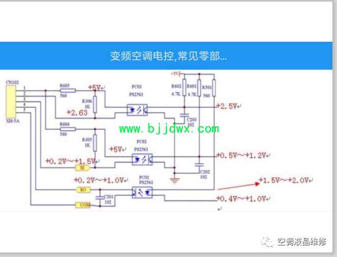

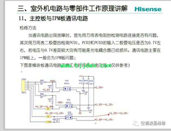

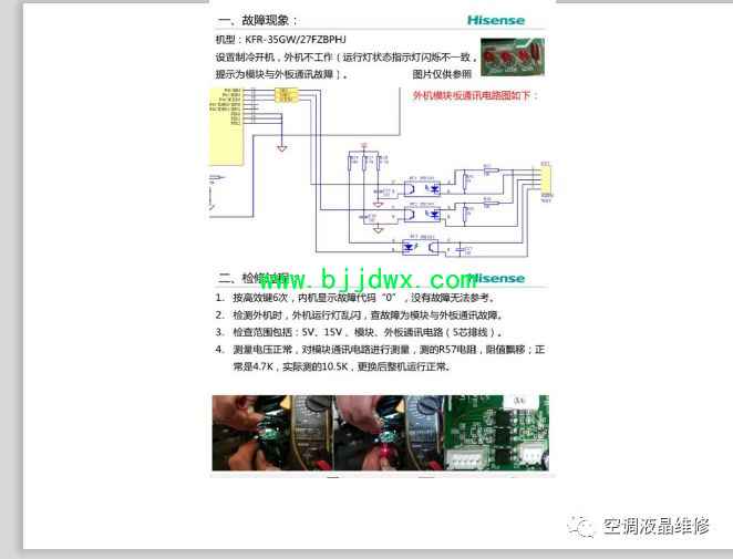

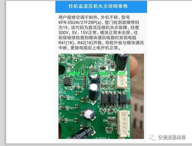

                                                                                        海信主控板与IPM板通信电路
