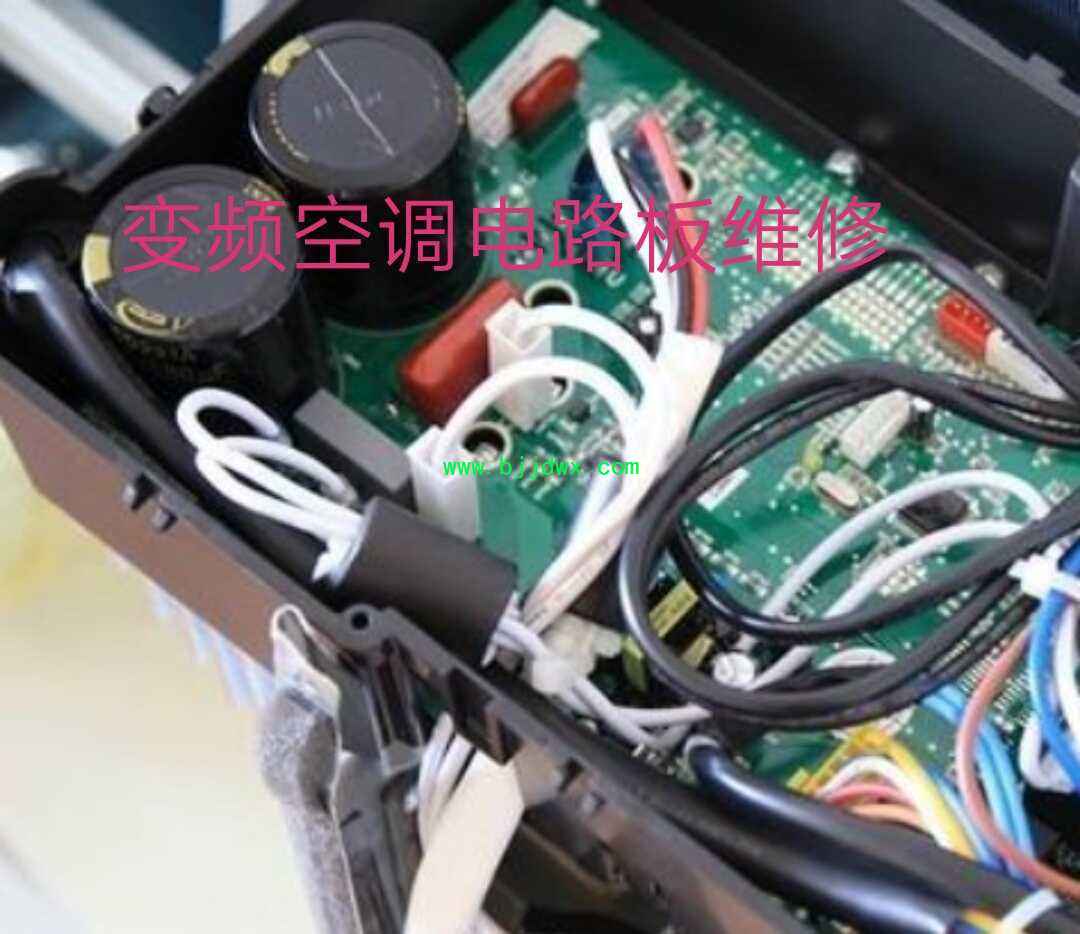

   通用保护功能指在异常情况下,为保护空调器不被可能出现的大电流、高温、高压所损坏而设计的保护功能,所谓通用:即在制冷,制热,抽湿,自动模式下均有效,其它仅在某种特定模式下才起作用的保护功能则在相应模式中说明。
一、压缩机高温保护
1、排气温度保护(仅变频柜机)
限频:当排气温度超过108度而不到115度时,以每三分钟降一档的速度降低频率运行,频率显示降低,直到排气温度低于100度为止,此后若排气温度降低于80度以下时,则解除此限制。
关压机:当排气温度超过115度历时5秒时,停压缩机,内机显示“排气温度保护”,直到气温度低于80度以下时,恢复正常,重新开机。
出现排气温度保护:
1)检查系统是否缺氟,如果排气温度保护是在压缩机运行一段时间后出现,那么大部分原因是因为系统缺氟,而且大多数排气温度保护都有是因为系统缺氟引起,解决方法是给空调加氟
2)检查排气温度传感器是否故障,将排气温度传感器感温头拔出感温套简,露在空气中,用万用表检查排气温度传感器电阻值,若阻值在20千欧-400千欧(测试环境温度在+50度---15度,温度越低,阻值越大)之间,则排气温度传感器是好的,否则排气温度传感器坏了,解决方法是更换排气温度传感器。
3)如果以上两种检测都正常,则应该是室外主控板坏了,更换室外主控板。
2、压缩机顶部温度保护。
关机:当压缩机顶部温度大于120度时,其过载保护器会自动断开,此断开信号由主芯片检知,主芯片据此发出指令使压缩机停止运转,内机显示“压缩机顶部温度保护”,当压缩机顶部温度小于105度,其过载保护器中的双金属片会自动闭合,此闭合信号由主芯片检知,当此信号到,且再启动保护时间到时,主芯片发出指令重新起动压缩机,恢复正常显示。
出现压缩机顶部温度保护:
1)检查系统是否缺氟,如果顶部温度保护是在压缩机运行一段时间后出现,那么大部分原因是因为系统缺氟,而且大多数顶部温度保护都是因为系统缺氟引起,解决方法是给空调加氟。
2)检查过载保护器是否故障,用万用表检查过载保护器两端,若导通,则过载保护器是好的,否则过载保护器坏了,解决方法是更换过载保护器。
3),如果以上两种检测都有正常,则应该是室外主控板坏了,更换室外主控板。
二、电压保护
限频:频率显示降低。关机显示电压过高或过低保护。(注):电压采样精度为+3%
说明:在断电后约1分钟内,由于室外机有几个大电容存储能量,室外主板主芯片仍能工作,此时检测到室外电压过低(断电后室外交流电压为零),室外主控板指示灯显示故障(电压过低保护)。而室内无大电容,断电后,室内主芯片立即停止工作,故室内无任何显示。但是,若在断电后的1分钟内,室外主控板主芯片仍能工作的时候,立即上电,室外仍处于电压过低保护状态,此时室内显示电压保护故障,大约一分钟后恢复。以上这种情况属于正常现象。
出现电压保护:
首先检查电源电压是否正常,注意检查电源电压应在出现电压保护的时候。如果电源电压正常,则可判定室外电源板坏了,更换室外电源板。

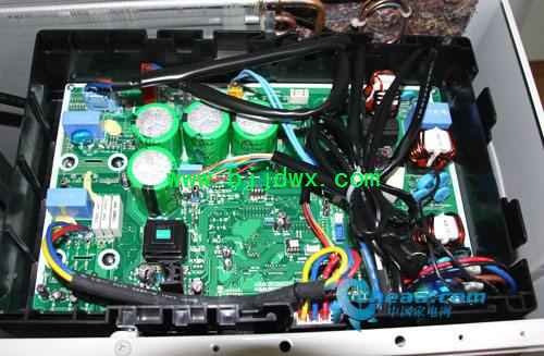

三、模块保护
变频模块自身具有电流、电压、温度保护。当直流电压过高、过低,或流过模块的电流过大,或模块内部的温度过高时,模块自身发生保护,立即停止输出,停压缩机,同时产生模块保护信号,室外主芯片检测到此信号后停室外机,并将此信号传达室给室内,室内接收到模块保护信号后停整机,并显示模块保护。
一般来说,绝大部分模块保护都是由过流和过温引起的。模块损坏,压缩机缺相(主控板到模块的10芯线和压缩机连接线未接好都会引起压缩机缺相),压缩机损坏都会导致模块过流。模块过温一般在夏天室外温度很高时才会出现。
出现模块保护:
1)检查接线是否良好,主控板到模块的10芯线在模块端是否接好,插针是否歪,插头与插座是否完全插好,压缩机连接线顺序有无接反。
2)再检查模块是否损坏,用万用表的“二极管”档测试P-N,P-U,P-V,P-W,N-U,N-V,N-W有无击穿,若有任意一组击穿,则模块损坏,更换模块。
3)最后检查压缩机是否损坏。
四、室内外通信保护
室内外通信实际就是室内机主芯片与室外机主芯片之间工作时的数据交换。若室内主芯片和室外主芯片任意一个不能工作(无+5V电源或主芯片坏),都会导致通信保护出现,一般通信保护大部分都是由室外电控引起的。
出现室内外通信保护:
1)应检查室外主控板LED指示灯是否亮,若不亮,用万用表检查有无+5V电源,若+5V电源不正常,可判断模块坏了(室外主芯片工作电源是由模块供给的),更换模块;若+5V电源正常,可判断室外主芯片或LED指示灯坏,更换室外主控板。
2)再检查连接线是否正确或接好;室内主控板或室外电源板上电源L、N有无接反,室内外连接线L、N、S有无接反;室内外连接线若有中间接头,接头处连接是否良好(建议接头处用焊锡焊一焊);室外主控板与室外电源板之间的11芯连接线组是否接好。
3)检查室内主控板和室外电源板上通信电路中的两个光耦PC817,PC851是否损坏(直接更换室内主控板或室外电源板)。
五、室内或室外温度传感器开路或短路保护
室内温度传感器、室内蒸发器温度传感器、室外温度传感器、室外冷凝器温度传感器都有开路或短路保护,排气温度传感器只有短路保护,以保证系统能采集到以上温度点。
出现室内或室外温度传感器开路或短路保护:首先就检查温度传器有无开路或短路,检查温度传感器是否坏。最后检查室内主控板或室外主控板是否坏(直接更换室内主控板或室外主控板)
六、过零检测出错故障(仅变频分体机)
室内主芯片未能检测到电源电压的过零点。故障原因:室内主控板损坏
七、 风机失速故障(仅变频分体机)
室内主芯片未能检测到风机的速度反馈信号。
故障原因:室内主控板损坏,或室内风机损坏,或室内风机速度反馈线未插好。
八、  EEPROM参数故障
故障原因:室内主控损坏,或室内与室外机型不匹配。
