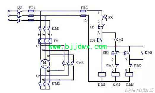

今天我们介绍两种星三角降压启动,一种的手动,一种是自动,那么实际运用中什么样的电机才会用到降压启动,一般7.5KW以上的电机通常需要降压启动,那么我们看星三角降压启动是手动好还是自动好,这个根据使用来决定,今天我们看两种降压启动有什么不同?
第一种:大家看当按下SB2按钮以后,KM1---KM2得电电机这时候星形运转大家看图中,当星形启动以后如果不按下SB3的三角形启动按钮,是不是星形会一直运转,当按下SB3这时候SB3常闭分断对KM2的电路,这时候KM3三角形启动,同时KM3常开自锁触点闭合,KM3常闭断开。电机全压运行

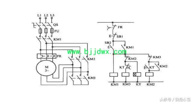

第二种:时间继电器控制星三角降压启动,我们看电路是如何运行的,首先这个电路用到时间继电器,大家看图中KT 是不是用到一个延时闭合,延时断开。
当我们按下启动按钮SB2以后KM1得电吸合同时KM1自锁触点闭合,这时候KM3通过KM2常闭---KT常闭触点得电吸合。同时KT得电吸合,这时候是星形运转,注意当时间继电器的电后开始计时,当达到设定时间以后时间继电器延时断开触点断开,切断KM3电路,同时时间继电器延时闭合触点闭合,KM2得电吸合,自锁触点得电自锁。

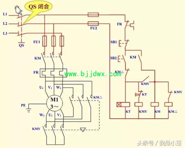

大家看这个电路与上个不同之处在哪里,大家看这张图是不是只用到时间继电一个触点就是延时闭合,
下面我们看这个如何运作的,按下SB2启动按钮以后KT-----KM----KMY 三个电气元件同时得电,这时候电机星形运行,当时间继电器到达我们设定时间以后延时断开触点断开对KMY电路,KMY失电,这时候KMY接触器回复初始状态,KM△得电吸合,同时分段对KT的互锁,KT---KMY失电,这时候电机全压运行。这个电路就是时间继电器不用一直得电。
大家看有三种降压启动,大家根据自己需求自己选择合适的电路,常理来说第三种最方法,时间继电器不用一直电。
