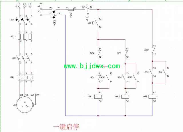

一键(单按钮)启停电路是个非常经典的电路,虽然它的实用性不强,但是用来学习非常合适,今天俵哥带大家一起来分析一下。需要用到2个中间继电器和1个交流接触器,3个电气元件的线圈电压最好相同,同时对交流接触器的辅助触点要求严格,必须有3组辅助触点,2组常开一组常闭。
一键启停电路
上图是完整的一键启停电路,任何一个电气元件都不可以省略。主电路非常的简单,通过接触器KM的主触点然后连热继电器再连电机,我们主要是分析控制电路。
控制部分
这个控制部分和第一图稍有不同,主要是KA1和KA2的位置相反,但是控制效果一样,我们来分析一下这个控制电路。
第一次按下是启动效果:当按钮开关SB按下以后,只有KM的常闭点处是通路,所以中间继电器KA2线圈吸合,同时KA2的常开点闭合。KA2常开点闭合的同时KM线圈吸合,当SB按钮开关松开以后KA2线圈失电,KA2的常开点复位同时KM通过自身的常开点继续吸合形成自锁。
第二次按下是停止效果:KM线圈吸合的同时自身的常开点闭合常闭点断开,所以按下SB按钮开关的同时,通过KM的常开点KA1线圈吸合,KA1线圈吸合的同时自身的常闭点断开,而KA1的常闭点串了KM的线圈,所以主接触器KM断电。
要点:KA1和KA2两个中间继电器互锁,KM有自锁的效果,两次按下启动按钮其实是通过KM的常开常闭点实现2个继电器的交替吸合。
