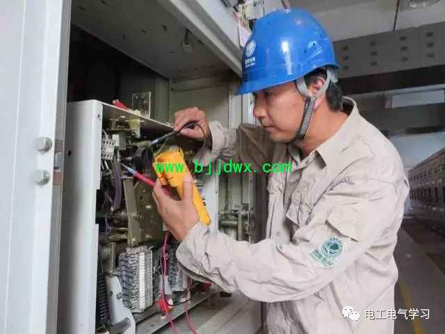

1、电阻法:通常是指利用万用表的电阻挡,测量线路、触点等是否通断的一种方法,有时也用万用表或电桥测量线圈的阻值是否符合标称值,也用兆欧表测量相与相、相与地之间的绝缘电阻等。
测量时,要注意选择量程(一般测量通路时,选择较低档位);要较表;要注意有没有其他回路,以免引起误判断;更要注意严禁带电测量,这是一种常用的方法。
2、电压法:是指利用万用表相应的电压挡,测量电路中电压值的方法,通常测量时,有时测量电压、负载的电压(即两表笔间一直饮食负载,也有时测量开路电压,以判定线路是否正常。
测量时要注意表的挡位,选择合适的量程,测量直流电时,要注意正负极性。这也是一种较常用的方法。
3、电流法:即通过测量线路中的电流是否符合正常值,以判定故障原因。弱电回路,常采用将电流表或万用表电流挡串接在电路中进行测量,强电回路,常利用钳形电流表检测。
