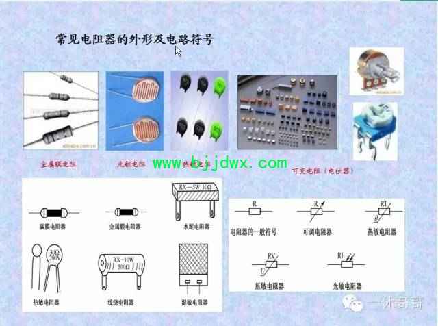

一、电阻
电阻在电路中用“R”加数字表示,如:R15表示编号为15的电阻。电阻在电路中的主要作用为分流、限流、分压、偏置、滤波(与电容器组合使用)和阻抗匹配等。

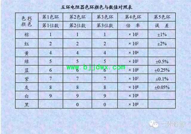

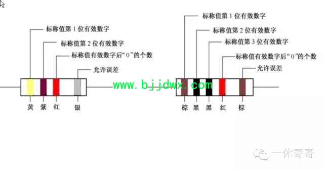

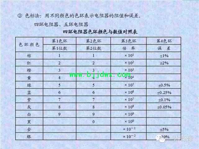

b、色环标注法使用最多,现举例如下:
四色环电阻 五色环电阻(精密电阻)
2、电阻的色标位置和倍率关系如下表所示: 颜色 有效数字 倍率 允许偏差(%)  银色 / 10-2 ±10  金色 / 10-1 ±5  黑色 0 100 /  棕色 1 101 ±1  红色 2 102 ±2  橙色 3 103 /  黄%色 4 104 /  绿色 5 105 ±0.5  蓝色 6 106 ±0.2  紫色 7 107 ±0.1  灰色
8 108 /  白色 9 109 +5至 -20  无色 / / ±20
